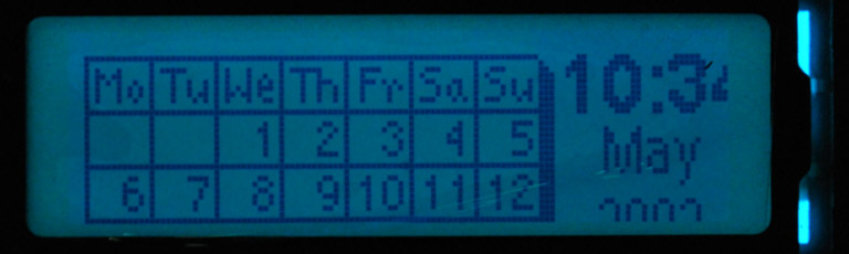

Vom Kontrast her ist das Display auch nicht das beste: Dunkelblaue
Zeichen auf hellblauem Hintergrund kann nicht gut sein.
Das Backlight ist auch deutlich zu lang: Es steht auf einer Seite etwas
raus.
Bei dem Preis ist es aber OK.

Das sieht ja ganz gut aus.

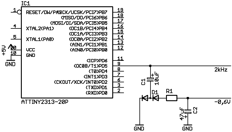

>Den 2kHz Takt kann man auch per µC erzeugen, muss
>man sowieso, denn das Display benötigt etwa 5,6V, also -0,6V an Vee. Den
>Takt kann man daher auch für die Ladungspumpe verwenden.
Hast Du enventuell einen Schaltplan für die Ladungspumpe?
von Benedikt K. (benedikt)
Mit dem Widerstand stellt man die Spannung für besten Kontrast ein.
2kHz sind etwas wenig für eine Ladungspumpe, daher müssen die
Kondensatoren recht groß sein.
Wenn man nicht gerade 2kHz benötigt (wegen dem Display), stellt man am
besten irgendwas in Richtung 100kHz ein. Dann kommt man mit 100nF aus.
von befro (Gast)
Eventuell Koennte man ja 2Khz und 100Khz erzeugen.
Besten Dank fuer die Schaltung;-)
Also der Widerstand bestimmt nicht die Spannung für den Kontrast sondern
einfach nur, wie schnell sich der Kondensator C2 am Ausgang auflädt,...
bestenfalls lässt man ihn draußen, so meine Erkenntnis nachdem ich das
aufgebaut habe.

ich bin dabei das Display mit einem STM32F0 anzusteuern. Als Grundlage
habe ich die Bibliothek aus diesem Thread benutzt
(Beitrag "Re: C Code für SED1520, Dip122 oder DIP180"). Mein Problem ist,
dass eine Linie gezeichnet wird, diese aber sofort wieder verschwindet
(nicht plötzlich, sondern die Pixel werden von rechts nach links
abgebaut).
Den 2kHz Takt generiert der µC.
Statusbyte lesen funktioniert.
Kommando "Static drive on/off" funktioniert auch (die Pixel bleiben auch
an).
Das Display ist im 68er Modus initialisiert.
Hat jemand eine Idee woran es liegen kann, dass die Pixel verschwinden?
Wenn ich VDD anlege (auch ohne den Takt an CL) erscheint die oberste
Pixelreihe und baut sich ebenfalls von rechts nach links ab.
VEE wird über die von Benedikt gezeigt Ladungspumpe generiert.
Wie sollte sich das Display korrekt verhalten (beim Anlegen der
Betriebsspannung, mit vorhandenem Takt, nach der Initialisierung im 68er
Modus)?
Vielen Danke für die Hilfe
von Ratlos (Gast)
Noch etwas zur Hardware:
Das Display hängt am STM32F0-Discovery.
VDD sind 5V
Die IOs liefern 3,3V. Laut Datenblatt sollte das aber funktionieren
(High wird ab 2,4V erkannt).
