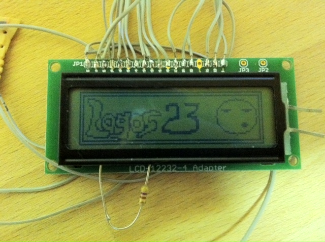

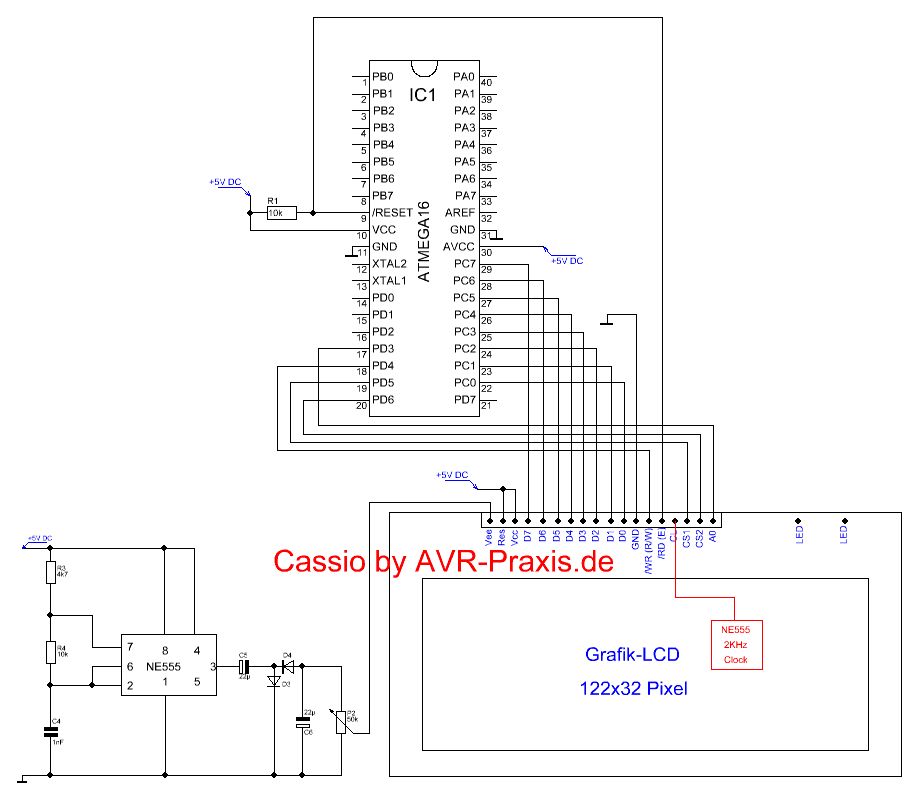

Guten Abend,
habe nun im Anhang endlich eine (voll-)funktionsfähige Library für die
Ansteuerung des DG-12232 Adapterboard von Pollin. Die Ansteuerung
bezieht sich dabei auf 2 SED1520daa Controller.
Habe noch nie so etwas online gestellt, die Optik entspricht wohl Kraut
und Rüben. Ich kenne die Normen nicht und habe mich allein mit dem
Funktionieren zu lange befasst, also wer da mehr Erfahrung hat, sei
herzlich eingeladen mir zu erzählen, was man ändern kann.
Besser wäre wohl, selbst ein bisschen mit rumzuspielen.
Für all diejenigen, die in dem Gebiet auch Einsteiger sind, habe ich ein
Doc-File mit reingestellt, was ich für mich zusammengefasst habe.
Auch hier seien Fehler bitte offen zu legen.
Als dann nur noch zu wünschen bleibt, das ihr schneller wesentlichere
Dinge mit dem Display anstellen könnt.
liebe grüße
logos

Alles funktioniert, Text, Linie, Rechteck, Kreis. Schön!
Im Anhang gibts meine Modifikation mit Testprogramm. Die Pinbelegung
wird auch in der Datei "SED1520-AVR.c" definiert, die muss man anpassen.
Viel Spaß damt ;)
von avryeti (Gast)
Super Beitrag,

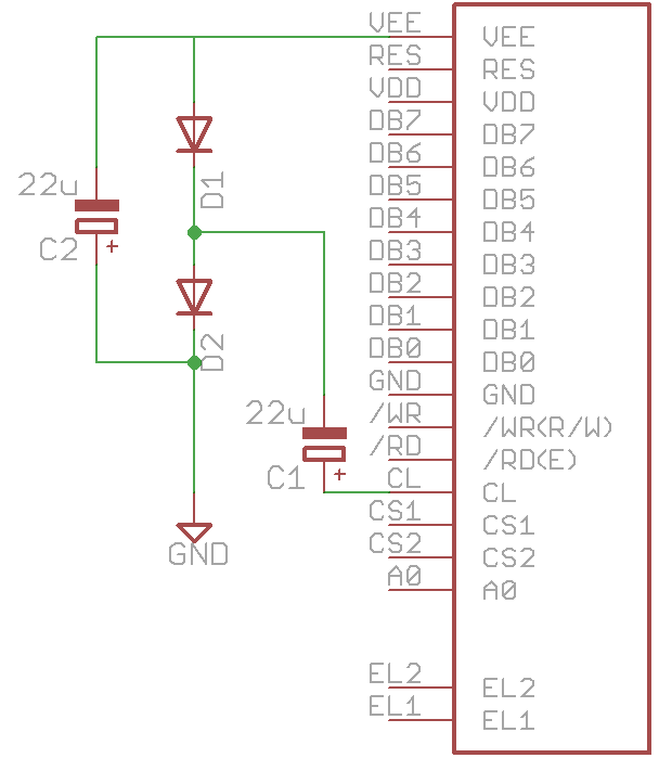

Habs sofort nachgebaut, mit "Spannungspumpe" für Negative Rev und der
Lib.
Zeigt jetzt wunderbar das Testlogo, Kreise usw..
Ich hab jetzt nur noch ein Problem: Konnte mir leider kein
Funktionierendes Logo selbst schnitzen. Ich verwende das Programm von
mugui (Version 0.1.0.0) und die xsl Datei für avr. Leider kommt dabei
nur eine "Ameisenstraße" raus. Welche xsl hast du verwendet ?
Nur zur Info: ich hatte beim kompilieren das Problem, dass in der
GLCD_WriteData Funktion (Datei SED1520-AVR.c) zu viele Parameter
angemozt.
Habs mir entsprechend angepasst...
vielen dank
avryeti
von avryeti (Gast)
ist gelöst.
es müssen 4 extra zeilen erstellt werden mit je 8x122 und vertical
ceiling exportiert.
viel spaß

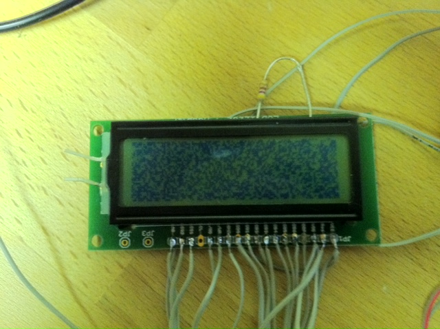

Jetzt hab ich ne 1a Ameisenstrasse, aber das Display macht immerhin
etwas :D

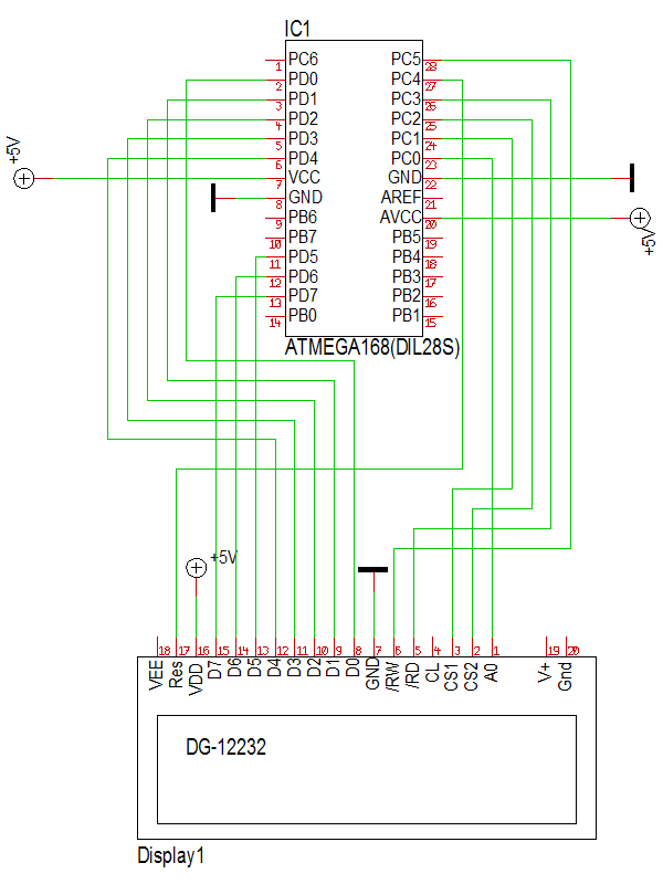

von Posmanet (Gast)
Dank Euch funktioniert meins! :)
ATmega8@8MHz, PortD als Data, PortC als Control.
Die Korrekturen von Marvin sind gut. Ich habe keine Ameisenstraße,
sondern Buchstaben, Pixel- und Vektorgrafik - und das recht flott.
Die Pixelgrafik kann man sich notfalls auch im Hexacode im main.c
zurechtbasteln, wenn man hart genug ist. ;) Die 4 Datenblöcke
entsprechen den 4 Textzeilen. Ein Bytepaar entspricht einer Pixelspalte
innerhalb der Textzeile (8 Pixel Höhe) - das erste Byte sind jeweils die
oberen vier, das zweite die unteren vier Pixel.
von Christoph F. (saij)
Haben gestern im Shack e.V. mal versucht das Display mit einem Arduino
Duemilanove anzusteuern. Ausser ein paar blinkenden Linien ist dabei
nichts herraus gekommen.
Kann mir vlt. jemand helfen und sagen wie genau ich das Display an ein
Arduino anschliessen muss damit es richtig funktioniert?
Haben es bis jetzt so gemacht, dass D0-D7 auf PortD (Digital Pin 0-7 am
Arduino), RW an PortB4 (Digital Pin 12), E an PortB1 (Digital Pin 9),
CS1 an PortB2 (Digital Pin 10), CS2 an PortB3 (Digital Pin 11), A0 an
PortB5 (Digital Pin 13) und Reset an PortB0 (Digital Pin 8)
angeschlossen.
VDD ging direkt auf +5V und Gnd auf Ground (wer hätte es gedacht ^^).
VEE haben wir auch direkt auf GND gesetzt.
Gegen 5 Uhr sind wir dann verzweifelt und stellen euch dadurch hier die
Frage:
Wie schließt man dieses Display an einen Arduino Duemilanove an?

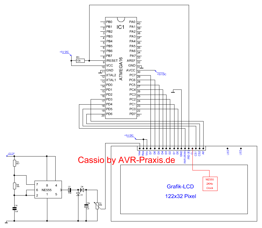

von Etumic E. (etumic)
Da ich keinen IC 7660 zur Hand hatte, habe ich mit Hilfe des
mitgelieferten IC NE555 die negative Spannung erzeugt.
Es funktioniert wunderbar.
etumic

von Marco O. (xray272)
Mahlzeit !
Das Display lag bei sehr lange ungenutzt rum ich habs jetzt mal
ausprobiert.
Ich hab die Quellen aus dem ersten Link benutzt.
zum testen hab ich n atmega32 genommen mit 1MHz.
die NegativSpannung hab ich mir von einem zweiten Netzteil geholt und so
um die -1V eingestllt (es sollte erstmal laufen).
Ich hab z.B. folgendes Problem:
Bei angelegter VEE hab ich im rechten Bild nur ameisen !
Demo ist also nur im halben Bild zu sehen.
Vertausche ich CS1 und CS2 wandert der Fehler mit ! Also links kein
bild.
Wenn ich VEE später anlege nachdem die daten übertragen sind funzt es
einwandfrei.
In einem Beitrag stand bei zu hoher VEE gäbs Übertragungsprobleme, aber
ich bin schon bei unter -0,7V und es klappt wirklich nur wenn ich den
VEE Anschluss offen lasse.
Hat das schonmal jemand beobachtet oder kennt abhilfe ?
nicht das ich jetzt VEE immer ausschalten muß beim übertragen.
mfg marco

von Alex R. (itaxel)
@AlShikan
Ich sitze momentan auch an diesem Display. Ich benutze das arduino
duemilanove Board.
Bei mir sieht die Pin-Belegung folgend aus:
Display    Arduino Pin
D0-D7      0-7 (PORTD)
Code:
#define SED1520_DATA_PORT   PORTD
#define SED1520_DATA_DDR   DDRD
#define SED1520_DATA_PIN   PIND
#define SED1520_CONTROL_PORT   PORTC
#define SED1520_CONTROL_DDR   DDRC
#define SED1520_A0    (1 << 0) // A0
#define SED1520_CS1   (1 << 1) // A1
#define SED1520_CS2   (1 << 2) // A2
#define SED1520_RW    (1 << 3) // A3
#define SED1520_RES   (1 << 4) // A4
#define SED1520_E     (1 << 5) // A5
An Vee habe ich die Schaltung von Benedikt K.
(Beitrag "pollin dot matrix lcd 122x32 dots dg 12232") angeschlossen.
Auch eine Timer-Schaltung habe ich ausprobiert. Laut Datenblatt braucht
Vee 6,4Volt aber in anderen Foren haben manche es mit den beiden
Schaltungen zum laufen gebracht.
Bis hier ist soweit alles OK aber auf dem Display erscheint nichts. Hat
jemand das Display mit dem SED1520-Code und Arduino schon zu laufen
gebracht?
gruß Alex
Hier noch mein Schaltplan.
Gruß Alex
Nach nochmaliger gründlicher durchsicht meiner Schaltung stellte ich
fest das die Eingangsspannung zur Timer-Schaltung zu gering war. (uuups
Dann habe ich den Code noch für das Arduino Studio angepasst.
Für das Atmel-Studio muss ich allerdings noch einiges umprogrammieren.
Soweit funktionierts :)
gruß Alex
