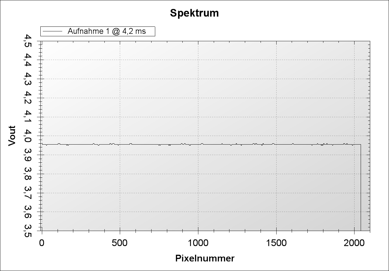

Es ist mal wieder so weit. Ich komme einfach nicht weiter.
Ich habe ein kleines C-Prog. geschrieben, das mir meinen ILX554B
Linien-CCD ausliest. Immer wenn ich ein bestimmtes Zeichen per UART an
den MC schicke soll er den Chip auslesen und die Daten in einem Array
speichern.
Die Kommunikation funktioniert, doch das Problem ist, dass der Chip
anscheinend nicht richtig angesteuert wird. Ich habe jedoch schion sehr
viel am Timing usw. probiert und auch die Daten aus einem anderen Thread
(Beitrag "PC-Spektrometer - Problem mit Linien-CCD (AVR)") getestet.
Belichte ich den Chip mit einer LED Lampe die schnell flackert, sehe ich
große Unterschiede in verschiedenen Bereichen, doch wenn ich dann die
Hälfte des Chips andecke und ihn normal belichte kommt einfach eine
"gerade" Linie im Diagramm.
Vielleicht habt ihr ja eine Idee oder findet einen Fehler im Code.
Ich denke der Code ist gut kommentiert.
Ich nutze einen ATmega644 @ 18,432 MHz
Vielen Dank schonmal für eure Hilfe :)

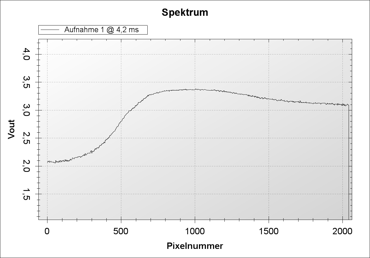

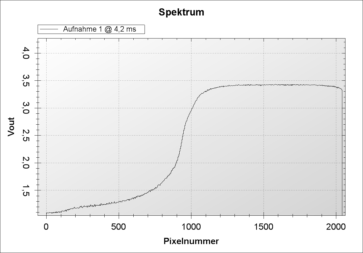

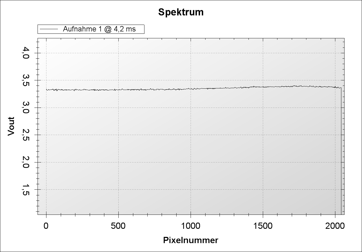

@Benedikt K.
Danke erstmal für den Hinweis wäre ich bei den Lichtverhältnisssen nicht
drauf gekommen, dass der überbelichtet ist.
Hast du Erfahrung mit solchen Chips und würdes sagen, dass die neuen
Aufnahmen für die Funktion des Codes sprechen?
Danke!
#1146638
Ich habe da selbst Tage für gebraucht, um das rauszufinden. Wenn man
bedenkt, dass die Linse nur wenige mm Durchmesser hat, dann ist es klar,
wie empfindlich der Sensor sein muss.
Es sieht gut aus, aber genau kann man das erst sagen wenn eine Linse
davor ist und irgendein Objekt deutlich abgebildet wird.
Sobald man den Sensor überbelichtet, sind nahezu alle Pixel zerstört.
Das fängt mit Blooming an, also die neben dem überbelichteten Pixel
liegende Pixel bekommen ein Signal ab, wo eigentlich keines ist, bis hin
zu einer Invertierung aller Signale wenn das Licht zu extrem wird. Das
Verhalten bei Überbelichtung ist also nicht wirklich vorhersagbar (ich
habe mal mit einem gekauften Spektrometer, bei dem ist der ganze PC
abgeschmiert wenn man den Sensor extrem überbelichtet hat, aber das
dürfte wohl auf die schlechte Software zurückzuführen sein).
