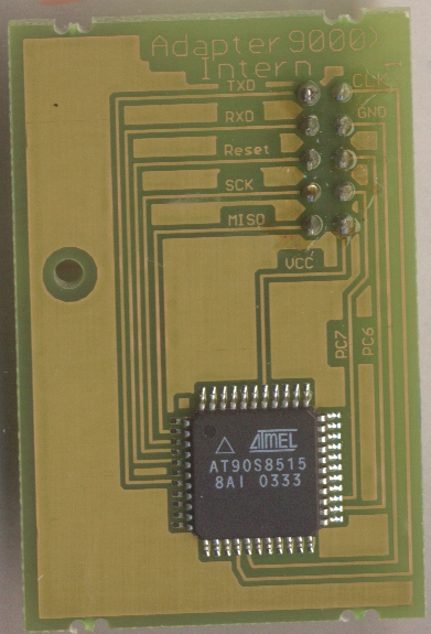

ich muss da mal etwas ausholen.
Vor 10 Tagen wusste ich nicht was ein Microcontroller eigentlich genau
macht.
Dann ist mir bei einem bekannten Internet-Auktions-Handelsplatz der
Jäger und Sammler in mir durchgegangen (gelegentlich auch Messi genannt)
und ich habe ein Posten mit etlichen Platinchen mit je einem AT90S8515
und einem Pfostenverbinder ersteigert.
Nun habe ich mich etwas eingelesen, mir Ponyprog und einen
Paralelladapter besorgt, ein Adapterkabel (kurz, nur 20cm) gelötet um
auf den Pfosten zu kommen. Dabei habe ich Mosi direkt ans Beinchen
gelötet weil es nicht mit auf dem Pfosten drauf war.
VCC und GND speise ich separat ein.
Ich habe nun mehrere Freiheitsgrade um den Fehler 24 zu erzeugen.
Bevor ich nun die üblichen Verdächtigen Lösungen bemühe benötige ich
noch ein paar Details:
Takt: so wie das Platinchen aussieht ist der MC mit einem externen Takt
versehen. Laut Datenblatt ist der MC mit bist zu 8MHz zu versorgen.
Ich habe aber nur Quarzoszillatoren mit >16MHz zu Verfügung... oder
einen Tongenerator der erlauscht gefühlte 8kHz erzeugt. Irgendwo in
einem Forum hat als Takt sogar das 1kHz Signal eines Oszi gereicht um
den MC zu erreichen.. Trotzdem wolle mein Tongenerator nicht mit dem
Teilchen spielen.
Was empfehlt ihr mir als nächste (Hausmittel) Schritte
gibt es einfache Mittel (totalreset) um den interen Oszi zu aktivieren
Gruss
Thomas

also dieser 10-pol. Stecker ist eine eigene Erfindung, zum programmieren
sollte der so aussehen:
STK200
Du musst Dir also einen Adapter bauen. (Damit die 10-pol. Stecker
zusammenpassen)
Der AT90S.. benötigt einen externen Takt, dieser geht auf dieser Platine
an Pin CLK herraus. Mit 1MHz sollte man schon auf der sicheren Seite
sein, das es keine Probleme macht.

Danke für deine Antwort,
Den Adapter habe ich mir gebaut aus 2 Pigtails mit Pfostenverbindern.
Also muss erst ein sauberer Takt her. Son Mist - Alles an Geraffel
fliegt in meinem Kisten Herum, aber kein Oszillator unter 4 MHz.
