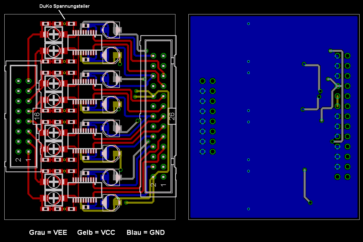

ich habe mir ein Layout für eine Probe designt. Die Probe ist für einen
Logikanalysator und soll Frequenzen bis 100MHz übertragen.
Könnt ihr mir einen Gefallen tun und kurz über das Layout rüberschauen?
Die Schaltung besteht aus 8 Kanälen. Links im Bild ist der
Probe-Eingang, von dort geht es über einen Spannungsteiler direkt auf
den Eingang eines Komparators. Zwischen Probe-Eingang und
Komparator-Eingang ist noch ein Trimmkondensator zum Kompensieren der
Streukapazitäten. Der Komparator vergleicht dann die Messspannung mit
einer Referenzspannung, die ganz rechts im Bild aufgebaut ist. Je nach
Pegel schaltet dann der Komparator. Die Ausgangslogik ist ECL.
Die großen Flächen auf der Ober- und Unterseite sind natürlich
Masseflächen.
Denkt ihr, das Layout wird so funktionieren? Welche Fehler oder
Verbesserungsvorschläge habt ihr?
Grüße
Steffen
Die Spannungsschiene ist ja nicht schlecht, da bekommt dann jeder etwas
ab ;-)
Hast du mal probehalber ein 100MHz Signal über deinen Spannungsteiler
gemessen ? Ich glaube da wird es das erste Problem geben.
Wie meinst Du das mit der Spannungsschiene? Keine gute Idee? Soll ich
die Spannungsversorgung direkt von der Quelle getrennt zu jedem IC
führen? Damit würde ich dann aber die Massefläche zerstückeln müssen.
Außerdem wäre es vom Routing her ein deutlicher Mehraufwand. Lohnt sich
das denn?
Ich habe den Spannungsteiler noch nicht ausprobiert. Wo genau siehst Du
da das Problem? Rauschen? Die Streukapazität kompensiere ich doch, wie
geschrieben, über den Trimmkondensator. Was genau könnte da schwierig
werden?
Es ist meine erste Schaltung mit etwas höheren Frequenzen... Ich würde
mich freuen, wenn Du mir mehr Input gibst!
Grüße
Steffen

Bin auch kein HF-Profi, aber Impedanzen und so solltest du schon
beachten.
Ich würde die eine Seite nur Groundplane machen und Signale auf der
anderen Seite,-> immer gleiche Impedanz keine Reflektionen.
Wie gesagt bin kein HF-Profi.
richtig
> Soll ich die Spannungsversorgung direkt von der Quelle getrennt zu jedem IC
> führen?
Ja, immer und schön an das C denken.
Tja, das ist auch deine erste Schaltung ...
> das denn?
Auf alle Fälle.

1. ist falsch
Strompfade getrennt routen ;-) und in den 3 Achsen nicht mit einem
Signal schneiden ...
Und mit dem GND-layer ist es so eine Sache. Ein 1m² GND-Layer macht eine
bescheidene Schaltung auch nicht besser.
Ich würde auch in ein paar appl. notes von einigen Herstellern schauen
wie dort schnelle Signale auf Leiterplatten von A nach B geführt werden
und was es zu beachten gibt. Bei 100MHz würde ich mal bei Ethernet oder
Full-Speed USB schauen ...

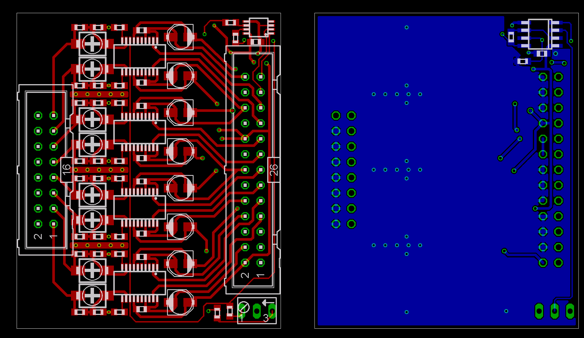

Ich bin am neuen Layout zugange und stehe vor folgender Frage: Ich habe
ja am Eingang einen Spannungsteiler. Muss ich die Masse des Teilers
direkt auf die Masse des ICs routen oder kann ich die Massefläche
nehmen?
Ich fürchte ja fast, ich muss die des ICs nehmen. Das nimmt mir dann
aber alle Freiheiten meines Layouts.
Wie ist es notwendig?

das Layout sieht gar nicht so schlecht aus. Wenn Du die untere
Massefläche so lässt brauchst Du oben keine mehr. Das gibt nur unschöne
Ringströme.
Die gem. Spannungszuführung ist hier gar nicht so krittisch weil es ja
ein Digitaldesign ist und Du die Kondensatoren gegen die niederimpedante
Massefläche hast. (100nF könnten aber je nach Hersteller schon zu viel
sein.)

Vielen Dank für Eure Antworten!
@Michael X.:
Bei ONsemi habe ich ein paar Unterlagen gefunden, aber dort steht bspw.
nicht drin, dass ich die Versorgungsleitungen separat routen soll o.ä.
Eher Allgemeines (betreffend Bypass Kondensator etc.) und viel zur
Leitungsterminierung. Layoutbeispiele habe ich aber nicht gefunden. Hast
Du einen Link für mich?
@ccc:
Der Eingang des Logikanalysators wird mit 130 Ohm gegen VEE
abgeschlossen. Die 82 Ohm gegen VCC konnte ich nicht finden, aber ich
möchte nicht ausschließen, dass sie nicht trotzdem vorhanden sind => 50
Ohm System.
Die Speisung kommt über das Flachbandkabel (5V, GND, -5.2V). Die
originalen Probes, von denen ich ein Foto der Platine habe, werden auch
so damit betrieben. Warum auch nicht? Die Ausgänge sind nicht
differentiell, deshalb kann ich sie natürlich auch nicht differentiell
ausführen. Wie lang das Kabel zum Analysator original ist, weiß ich
nicht genau, ich schätze aber 1-1.5m.
Die Beschaltung mit den Kondensatoren ist 10nF direkt am Komparator plus
1µF Elko. So wird sie im Datenblatt des Komparators vorgeschlagen (ADCMP
564) und deshalb habe ich sie so umgesetzt. Was spricht gegen den Elko?
@Martin L.:
Nachdem das Layout den Rückmeldungen nach immer schwieriger zu werden
schien, beruhigt es mich, dass meine erste Version vielleicht doch nicht
so schlecht war. Wenn ich die Massefläche oben aber weglassen kann,
dann kann ich den freiwerdenden Platz prima nutzen. Ich bin am Layout
dran!

Die Versorgungsschiene stört auch nicht, weil sie senkrecht zu den
Signalen verläuft. Das ist besser so, als einzeln (und damit parallel zu
der HF) zu routen.
Die Massefläche auf der Oberseite ist allerdings durch die "Schiene"
unterbrochen. Entweder ein paar mal links und rechts der Schiene(n) mit
der Unterseite (weitgehend durchgängige Fläche) durchverbinden oder, wie
schon empfohlen, einfach weglassen.
Ansonsten sieht das - und bei den kleinen Abmessungen - sehr gut
geeignet für 100 MHz aus. Um die exakten Leitungsimpedanzen auf den
relativ kurzen Abschnitten würde ich mir keine großen Gedanken machen.
Ist ja nicht mehr als ein paar 1/100 Lambda. Und um Größenordnungen kann
man mit dem Z gar nicht daneben liegen. Eher vertut man sich noch beim
Epsilon_R des Materials (Wurzel) oder bei der Dicke (Logarithmus W/H).
Soll denn ein einfaches Flachkabel angeschlossen werden (HF-Eingang)?
Diese Pfostenverbinder sind ja eigentlich keine HF-geeigneten
Steckverbinder - aber bei den Abmessungen noch völlig unkritisch. Nur
wenn dort ein längeres und unverseiltes Kabel noch dazwischen ist, wird
es Kopplungen zwischen den benachbarten Signalen geben.

Wenn ich mir die ganzen Schleifen in der GND-Plane ansehe wird mir ganz
schwindelig. Da kann kein Mensch mehr genau sagen wo Strom fließt und
wer sich dort etwas einkoppelt.

Wie oben bereits geschrieben, habe ich mich heute an ein neues Layout
gesetzt. Noch bevor einige positive Rückmeldungen kamen. Inzwischen bin
ich mit dem Hauptteil fertig, als einziges fehlt nur noch die Erzeugung
der Referenzspannung.
Im Anhang das neue Layout. Die Versorgungen sind farbig hervorgehoben.
Die Versorgungsschienen habe ich weggelassen, genauso wie die
Massefläche im Top-Layer. Dafür habe ich jetzt im Bottom-Layer eine fast
geschlossene Massefläche!
Als Schwachpunkte vermute ich, dass ich den Spannungsteiler per DuKo mit
Masse verbinde. Stellt das ein Problem dar?
Welches Layout haltet ihr denn für besser, das erste oder dieses?
also dieses Layout gefällt mir auch, allerdings würde ich noch zwei
Änderungen vornehmen:
1) die gelbe Spannungsversorgung (Vcc) ließe sich noch bezüglich
paralleler Leitungen und Durchkontaktierungen optimieren und die
Leitungen würde ich so dick wie möglich machen.
2) zwischen die Spannungsteiler der benachbarten Kanäle würde ich
Masseinseln machen und nach oben öfter durchkontaktieren. Das soll
Übersprechen vorbeugen.
Ansonsten hilft nur ausprobieren, von Simulation halte ich weniger, da
du das parasitäre Verhalten der Bauteile nicht kennst. Sollte aber bei
den Frequenzen auch kein Problem sein.
Servus,
Helmut.
Ohne viel Wissen bzw. Erfahrung in Sachen HF-Design und ohne alle
Beiträge oben gelesen zu haben:
- ich würde versuchen die Unterbrechungen der Massefläche zu beseitigen
(siehe obere rote Markierungen)
- die untere Leitung würde ich direkt verlegen um unnötig Weg und 2 DKs
zu sparen (ist das überhaupt richtig da die grau ist und zwei gelbe
Leitungen verbindet)
- die Kondensatoren würde ich um 90° drehen (jeweils den oberen nach
links und den unteren nach rechts)
- Masse der Kondensatoren würde ich über eine DK von der Massefläche
holen und nicht per Leiterbahn verlegen

Im Anhang das überarbeitete neue Layout. Ich habe...
...Masse-Inseln zwischen den Spannungsteilern eingefügt
...Unterbrechungen der Masseflächen beseitigt
...die untere VCC-Leitung ohne Umweg verlegt
...45° Knicke erweitert (es waren bereits vorher 45° Knicke, die aber
nicht so lang geroutet waren)
...und, zu guter Letzt, die Erzeugung der Referenzspannung einbezogen
(siehe rechte obere und untere Ecken)
@Helmut:
Die wichtigen Leitungen (Versorgung und Messsignal) sind bereits 0,4 mm
breit (sonst nur 0,2 mm). Noch breiter bekomme ich sie wegen der
Platzverhältnisse nicht hin, zumindest nicht alle. Und einige Abschnitte
dick und andere wieder dünn ist keine Hilfe. Oder würde das etwas
bringen?
@Micha:
Die ElKos können nicht so ohne weiteres gedreht werden, da der Platz
(vertikal) dafür nicht ausreicht. Ich hatte das auch probiert, halte es
aber ohnehin nur für eine optische Sache.
Die Kondensatoren sollten nicht auf Masse gelegt werden, da sich die
Komparatoren sonst gegenseitig beeinflussen (galvanische Kopplung). So
wurde es mir oben im Thread geraten.
Die Schaltung ist übrigens nicht für den miniLA, der funktioniert ja
auch super ohne ECL, sondern für einen kommerziellen Analysator.
@Bensch:
Ist erledigt ;-)
@Klaus:
Bei den Komparatoren handelt es sich um ADCMP564 (Anstiegszeit typ.
500ps). Die Dimensionierung (10nF + 1µF) und Platzierung der
Kondensatoren habe ich mir aber nicht selbst ausgedacht, sondern aus dem
Datenblatt übernommen. Dort steht, dass der ElKo nicht weiter als 1/2
inch und die KerKo so dicht wie möglich an der Versorgung liegen
sollten. Das halbe inch halte ich locker ein und die KerKo liegen nur
~0,6 mm von den Pads des Komparators weg. Also keine "paar cm" weit, das
täuscht vielleicht auf dem Bild.
@all:
Ist das Layout jetzt so in Ordnung? Was würdet ihr an meiner Stelle noch
verändern? Soll ich die Massefläche zwischen den Spannungsteilern
erweirtern und bis zum Steckverbinder führen?
Der Komparator ist ja doch recht flott. Könnte es da noch zu
Überraschungen kommen?
Steffen

> Keramik.)
Habe ich schon mehr als einmal getan. Was nützt dir ein Kondensator, der
induktiv wird und ein paar Ohm Impedanz zeigt bei einen Strompuls von
100A?
> Ja. Aber dafür hat man dann eine Groundplane die mit der Versorgungslage
> selber schon einen sehr guten Kondensator bildet. Da braucht man dann
> auch
> nicht mehr an jedem Versorgungspin einen exta Kondensator...
Wie schon gesagt ist der Plattenkondensator ein sehr vereinfachtes Bild.
Hallo Stefan,
wahrscheinlich bezieht er (HildeK ist ein Mann) sich auf die hohe Güte
der NP0-Kondensatoren.
Die hohe Güte ist von Nachteil, da die Entstörung schmalbandig wird.
Das macht aber nicht unbedingt etwas, wenn Du die Störfrequenzen kennst
(z. B. bei Digitalsignalen). Vielleicht macht sich X7R aber hier
wirklich besser; das hatte ich nicht bedacht.
Ich hatte vor allem im Kopf, daß die Klasse-1-Kondensatoren aus NP0 sich
sehr genau fertigen lassen und nur eine geringe Änderung der Kapazität
mit der Spannung eintritt.
Hier steht einiges dazu:
http://de.wikipedia.org/wiki/Keramikkondensator#Klasse-1-Keramikkondensatoren
Gruß,
  Michael
Klaus wrote:
> IMHO waren es 1nH/mm.
Ja. Wobei es wie gesagt meistens eine halbe Größenordnung zu viel ist.
> Aber selbst die 10Ohm sind schon zuviel. Der ESR
> von gängigen Keramik-Cs liegt im Bereich einiger Milliohm, dagegen sind
> 10Ohm riesig.
Macht doch nichts. So lange wie die minimale Versorgungsspannung am
Baustein eingehalten wird ist das Verhältnis der Blindwiderstände
zwischen Zuleitung und Kondensator doch total egal.
> FPGAs können durchaus Strompulse mit 100A in der Spitze produzieren.
Hast Du dazu eine Quelle? Ein so kurzer Puls müsste eine sehr große
Induktion in z.B. den Bonddräten hervorrufen womit die Spannung sofort
eibräche. (Verteilt im im Chip könnte ich mir das schon eher vorstellen.
Aber dafür gibt es ja nochmal entsprechende Kondesatoren auf dem Die.)
> Die etwas sehr vereinfachte Sicht, dass zwei solcher Flächen einen
> Plattenkondensator bilden hat man übrigens auch schon in der aktuellen
> Forschung erweitert. Man sollte dieses Flächensystem eher als eine
> Leitung im HF Sinn betrachten, also mit verteitem Induktivitäts- und
> Kapazitätsbelag.
Kann man gerne machen. Halte ich praktisch aber für ziemlich irrelevant
weil der Aufwand die Stromverteilung auf den Flächen zu simulieren
exorbitant wäre. Und die Konsequenzen die sich daraus ergeben (keine
Schlitze, Bauteilanordnung nach vermutetem Stromfluss etc.) sind ja
hinreichend (und seit langem) bekannt.
Viele Grüße,
 Martin L.
Hallo Martin,
Das kann ich mir nur schlecht vorstellen. Ein FPGA ist sicherlich auch
nicht komplett resistent gegen Störungen der Versorgungsspannung, z. B.
gegen Spikes auf der Versorgungsleitung. Analoge Schaltungen merken die
Störungen sicher schneller.
Doch selbst wenn die Spannung im Bereich der zulässigen
Versorgungsspannung bleibt, können die Gradienten der Spannungen (d. h.
die Schnelligkeit der Spannungsänderung) im Inneren des FPGA größere
Störungen hervorrufen. Es braucht nur intern im FPGA ein "geeignet
dimensionierter" Hochpaß verschaltet sein, der die Störungen
differenziert.
Da ist es doch besser, der FPGA bekommt eine saubere Versorgungsspannung
mit kleiner Leitungsinduktivität.
             L_Leitung
-------o------||||||---------|FPGA|
      --- C (Kondensator, z. B. 100nF)
      ||| L (Kondensator, z. B. 3,5nH)
       |GND
Gruß,
  Michael
