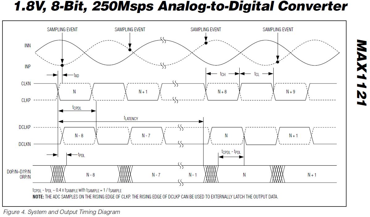

von brunowe (Gast)
Richtig ist, das sowohl die AD- als auch die DA- Wandlung/ Umsetzung
sehr komplex ist. Nur zur Richtigstellung- Die Samplingrate/-frequenz
hat keinen direkten Zusammenhang mit der analogen Bandbreite!!!
s.h. z.B. dort:
http://zone.ni.com/devzone/cda/tut/p/id/2709
MAXIM, Analog Devices, National Instruments u.a. bieten einige ganz gute
Grundsatzdokumente an, wer sich da mal einarbeiten möchte...
Beim Welec Oszi wird konkret der Maxim 1121 (4 Stck. pro Kanal), mit
einer analogen Bandbreite von 500MHz, und einer Samplingfrequenz von
max. 250 MS/s verwendet.
Das Timing-Verhalten ist aus dem Datenblatt zu ersehen- Auszug s.h.
Anhang

von (prx) A. K. (prx)
Naja Geheimnis... wie gut sind denn 1000Mps ADCs verfügbar und wie gut
250Mbps Typen? Und Tektronix' Alternative, die Analogspeichertechnik,
kriegt man wahrscheinlich nicht von der Stange.

von Klaus (Gast)
>Was macht eigentlich die Schwierigkeit aus einen schnellen ADC zu bauen?
Der ADC ist nicht die grösste Schwierigkeit. Kann man kaufen, z.B. von
National Semiconductor:
http://www.national.com/analog/adc/ultra_high_speed_adc
Schwierig ist eher schon die Taktgenerierung und -Verteilung, Interface
zum Speicher, die Speicherbausteine selbst.
Bei 500MHz kommt alle 2 ns ein neuer Wert aus dem ADC.
Es gibt meines Wissens keine kommerziell verfügbaren Speicher dieser
Geschwindigkeit. Man muss 4 oder 8 "langsamere" Speicher andocken und
über mitzählen 1..8 das reihum verteilen.
Und auslesen von einem uC will man die Speicher auch noch können, da
sind viele Adressen und Datenleitungen zu verbandeln.
Ein "einfacherer" Ansatz sind FIFO Speicher, die getrennte
Daten-Eingänge und -Ausgänge haben, keine Adressen brauchen.
Bei kommerziellen Geräten wird das ganze Zeugs (ausser dem ADC)
üblicherweise in ein FPGA gepackt. So ist die "Verdrahtung" intern und
in gewissen Grenzen sind sogar Nachbesserungen per Softwareupdate
möglich.
Mit vertretbarem Aufwand lässt sich sowas nicht "basteln".
Alle SMD Bauteile. Leiterbahnführung (Layout) extrem wichtig und
diffizil.
Der ganze analoge Eingangsteil (Abschwächer, Verstärker),
Triggerableitung usw. kommt auch noch dazu.
von yalu (Gast)
brunowe schrieb:
> Kennt Jemand noch Andere (kommerzielle) Schaltungen in denen dieses
> Prinzip verwendet wird?
Kommerzielle Schaltungen (insbesondere von Oszis) werden logischerweise
nicht ins Netz gestellt. Aber das Prinzip, mit mehreren ADCs die Abtast-
rate zu vervielfachen, ist gängige Praxis. Bei den billigen Oszis spart
man dmit Geld, bei den teuren werden die Rekordabtastraten erst durch
diese Technik erreicht.
Such einfach mal nach "interleaved ad-converter oscilloscope". Agilent
hatte hatte zu diesem Zweck 2003 schon 80 ADCs auf einen Chip gepackt:
  http://www.agilent.com/labs/features/2003_adc.html
Integriert auf einem Chip geht natürlich die Synchronisation leichter,
bei Einzelbausteinen liegt die übliche Grenze eher so bei 6 bis 8. Die
4x250 MSa/s des Wittig sollten also eigentlich keine so große Herausfor-
derung darstellen (außer für Wittig vielleicht, da diese Abtastrate im
Vergleich zu den früheren Modellen der Firma schon recht hoch ist ;-)).

von brunowe (Gast)
Ich habe heute selbst einmal in den entsprechenden Datenblättern
recherchiert um die Umsetzbarkeit der Ansteuerung der vier ADC mittels
FPGA zu überprüfen. Da ich ein paar Tabellen eingebunden habe, das Ganze
als pdf-Anhang.
Gruß,
Bruno
P.S.: Ergänzungen, Kommentare und Verbesserungen sind jederzeit
willkommen!
