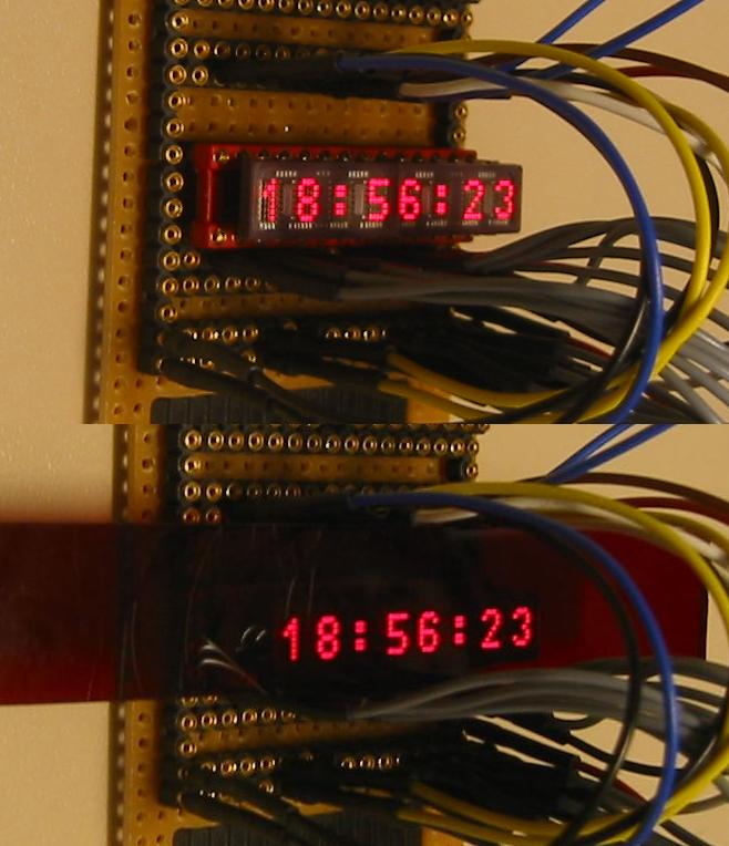

im Anhang der Code zur Ansteuerung eines HDSP2000 Displays (oder auch
mehrer). Sie werden hierzu in "reihe" geschaltet.
Das Zip enthält ein komplettes Projekt.
Gruß,
m
von maddin (Gast)
hier ein Bild der Testumgebung.
ein grober Schaltplan ist übrigens im entsprechenden Header des
Displays.
von maddin (Gast)
hier ein Display Beispiel einmal mit, und einmal ohne Filterglas....

von Dominique G. (dgoersch)
Hallo maddin,
in deinem Beispiel plan verwendest du einen UDN2981 oder schreibst
alternativ 32 Ohm. Gelten die 32 Ohm nur für zwei HDSP wie in deinem
Beispiel oder auch für nur einen einzelnen? Ich hab' nun das Datenblatt
schon einige Male rauf und runter gelesen aber finde nicht die
entsprechenden Werte um den Vorwirderstand korrekt zu berechnen. Vcc des
AVR und der restlichen Schaltung sind bei mir 5V.
Dominique Görsch
von maddin (Gast)
ich habe die widerstände (33 Ohm) nur zum testen genommen, um sicher zu
gehen. die testschaltung habe ich nur aus neugier kurzer hand aufgebaut.
wenn man sich das datenblatt genauer ansieht, ließt man, das intern
konstantstromquellen verbaut wurden.
und: umso mehr dieser anzeigen du kaskadierst, um so größer wird der
strom an den column drivers.
ich habe mit den anzeigen nichts weiter gemacht, ich war nur neugierig,
aber ich denke ich würde auf jeden fall column driver verbauen, entweder
5 kleine smd fets, oder einen udn, oder aus dem stehgreif: 5 bs250
könnten auch weiterhelfen. hier gab es auch schon viele threads über
high side driver bei gemuxten anzeigen, speziell die smd versionen.
ich denke die ideale spannung von rund 3,5V datenblatt seite 2 (7-47)
Column Input voltage, erzeugt man sich mit einem lm317, oder einer
eleganteren methode, evtl. kann man hier auch einen 3V regler, oder 3,3V
regler missbrauchen oder so nutzen. die da wären z.B.:
LP2950
LF33
LM3940
Ich hoffe ich konnte dir helfen,
m.
