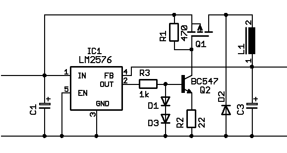

Kann man mittels externen Fed die Leistung (Ausgangsstrom) von dem
LM2576 erhöhen? Sehe mir gerade das Datenblatt an und überlege
an 2 einen R zu 3 zu legen und dann an 2 den Gate des Feds
anzuschließen.
(mit Z-Diode und einen R zum Schutz des Gates)
Das würde dann die negative Spannung "regeln"(schalten).
Schutzschaltung vom LM2576 geht dann nicht mehr, das ist klar.
Hat schon mal jemand  so was gemacht?

von Benedikt K. (benedikt)
Ein LM2576 total oversized nur um einen FET anzusteuern. Ein LM2574
reicht auch.
Prinzipiell sollte es aber funktionieren: Von Pin 2 nach 3 den
Widerstand, so wie du es vorhast aber das Gate nicht direkt, sondern
über einen kleinen Kondensator (z.B. 100nF) anschließen. Zusätzlich eine
Diode von Source zum Gate und parallel dazu ein hochohmiger Widerstand
mit z.B. 100k. Das sollte dann zu einem Gatesignal von etwa -0,5V bzw.
+Vin-2V führen.
Allerdings darf dann die Eingangsspannung nie über 20V liegen, ansonsten
muss man zusätzlich noch die Gate Spannung irgendwie begrenzen.
Dies könnte man z.B. dadurch machen, dass man den Widerstand von Pin2
nicht an Pin3 (also GND) legt, sondern an eine Spannung die irgendwie
mittel Z-Diode usw. erzeugt wird, und maximal 20V negativer ist als
+Vin. Das würde denn die Amplitude des Gatesignals auf 20Vss begrenzen.
May wrote:
> Das mit den C ist mir nicht ganz klar?
Mir gerade auch nicht, als ich das gezeichnet habe. Das Problem ist,
dass die Gatespannung eine höhere Amplitude haben muss als die
Eingangsspannung:
Im eingeschalteten Zustand benötigt das Gate +Vin + 10V, im abgeschalten
0V.
Mit einem P-Kanal Mosfet sollte das ganze aber funktionieren (wenn ich
nichts übersehen habe).

von Dennis (Gast)
Benedikt K.
> (wenn ich nichts übersehen habe).
Du hast offenbar was übersehen - und zwar die Gatekapazität!
Der Gate-Pfad sollte mit 470 Ohm niederohmig genug sein.
Soooo schnell muß der ja auch nicht schalten
(schnell geschaltet--> viel Störstrahlung).
Übersehen nicht. Die 470 Ohm sind grenzwertig, das ist mit bewusst.
Man kann das ganze verbessern indem man entweder den Widerstand kleiner
macht, allerdings muss dann auch der Emitterwiderstand verkleinert
werden, um den Strom zu erhöhen, was mehr Strom sinnlos verheizt, oder
man muss eine Treiberstufe zwischen Widerstand und Gate schalten. Dann
wird die Schaltung aber noch aufwendiger.

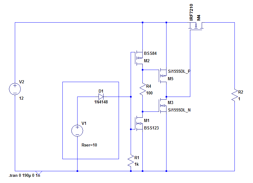

Es kommt ein bisschen auf die Gatekapazität an. In einem kurzen Test mit
50nC werden auf 50% Tastverhältnis etwa 75%, mit einer recht steilen
steigenden Flanke und einer völlig verschliffenen fallenden Flanke.

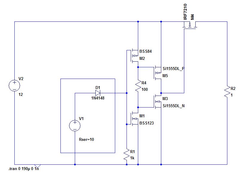

von Dennis (Gast)
Die angehängte Schaltung hat bei 12 Ampere Last theoretisch etwa 300 mW
Leitungsverluste und etwa genau so viel Schaltverluste im
Leistungstransistor. Auch hier kann man den R1 nicht beliebig groß
wählen...
V1 und D1 sollen den LM2576 darstellen.
Man könnte die Treiberstufe auch mit 2 Transistoren aufbauen.
Funktioniert aber nicht ganz so gut.
Ich weiß, Perfekt ist die Schaltung auch nicht. Eigentlich würde man
einfach einen größeren Schaltreger-IC verwenden.
So langsam werden die Schaltungen aber ganz hübsch aufwendig :-/
Ich sag da nur: LM5116 & Co
