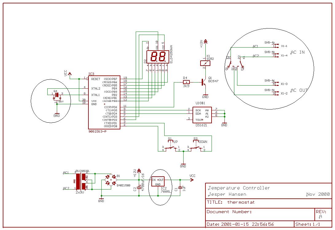

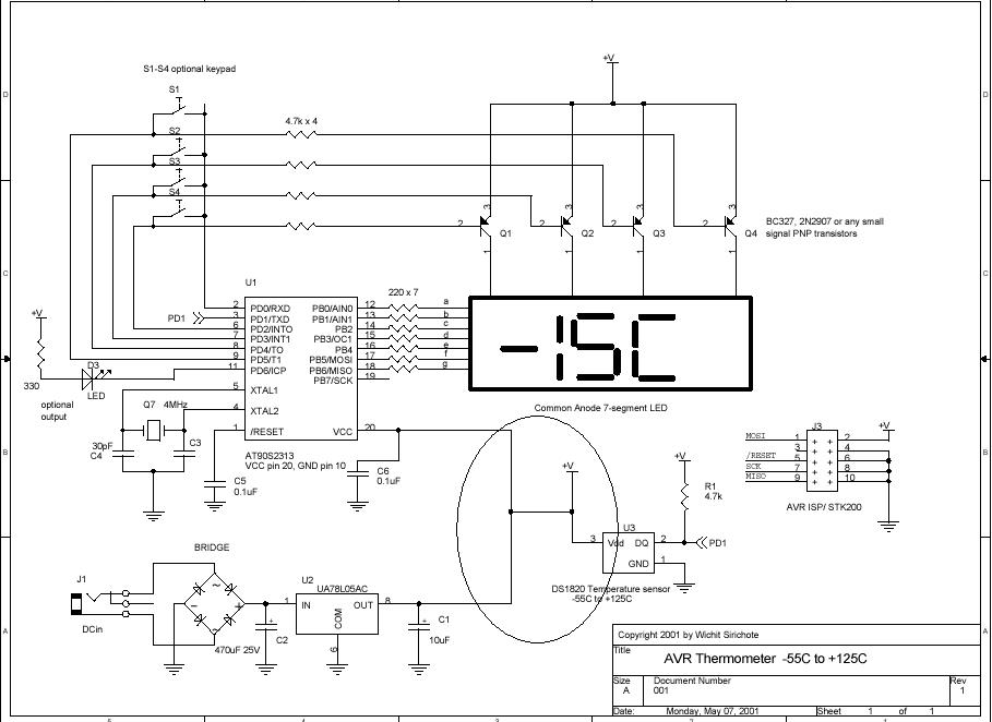

Hallo, könnt ihr mir vl. sagen was das für Bauteile, die Eingekreist sind sind? Und wo wird das rechtsobene Eingekreiste hingeschalten? Danke für die Hilfe mfg Peter
Peter K. wrote: > Hallo, könnt ihr mir vl. sagen was das für Bauteile, die Eingekreist > sind sind? > > Und wo wird das rechtsobene Eingekreiste hingeschalten? > > Danke für die Hilfe > > mfg Peter links: Quarz mit zwei Kondensatoren unten: 5V-Spannungsregler rechts: die zwei Umschalter vom Relais und Anschlussklemmen
Peter K. wrote: > Und wo wird das rechtsobene Eingekreiste hingeschalten? Nirgendwohin. Du machst Dir Klemmen auf das Board, und das Relais schaltet AC durch oder eben nicht. AC IN kommt ans Stromnetz, an AC OUT kommt Dein Verbraucher. Achja: Bildformate

parallel geschaltete Trafowicklungen, na toll...
wieso na toll?
#1150994
weil trafowicklungen nie 100% gleich sind und wenn der Spannungsunterschied noch so klein ist, es wird Strom fließen und Wärme erzeugen. Vielleicht gehts auch ganz schnell und der Trafo brennt.
ok verstehe, wie würdest du es besser machen? Danke für die Hilfe!
Peter K. wrote: > ok verstehe, wie würdest du es besser machen? > abgesehen vom Trafo: Abblockkondensatoren an µC und IC, Freilaufdiode für das Relais
hm, danke für eure tolle Hilfe! Nur ich habe kleine Verständnisprobleme wie ihr mir helfen möchtet, bin nicht so fit in diesem Gebiet, muss aber für die Schule einen Temperatursensor bauen (mittels Mikrocontroller) Möchte ihn zwar selber fertigstellen, aber habe leider leichte Anfangsschwierigkeiten!
Was z.B. gut geloest ist, ist das Abgreifen der 12V VOR dem Spannungsregler. Man sieht immer wieder Spezialisten, die ein 6V Relais nehmen, dieses aus derselben (geregelten) Spannung wie den uC betreiben und sich dann wundern, dass ihr uC beim Schalten des Relais resettet. Olli

nur eine Trafowicklung nehmen, falls die Leistung ausreicht. dann die 9V, du willst 12V haben. Nach der Gleichrichtung hast du 9V * SQRT(2) = 12,72 Volt, ist ok... Was für eine Leistung hat denn BV20G ? Je nach LED und Relais brauchst du ca. 300mA, d.h 9V * 0,3A ca. 3VA, gibt das dein Trafo her (auf einer 9V Wicklung)
Wenn Du die Trafowicklungen unbedingt parallel schalten willst, kannst Du sie noch durch Dioden entkoppeln, um Ausgleichsstroeme zu verhindern. Dann verlierst du zwar nochmal 0.7V, aber fuer das Relais sollte es noch reichen. Olli

memmi wrote: > weil trafowicklungen nie 100% gleich sind und wenn der > Spannungsunterschied > noch so klein ist, es wird Strom fließen und Wärme erzeugen. Vielleicht > gehts auch ganz schnell und der Trafo brennt. blödsinn... wenn sie wirklich sooo unterschiedlich sind, werden sie auch unterschiedlich warm. je mehr eine seite leitet, desto wärmer werden ihre leitungen, desto schlechter leitet sie und siehe da, die andere seite ist auf einmal die besser leitende. @Peter K.: wo ist denn dein schaltplan von oben her und wie viel davon ist dir klar bist du dir überhaupt im klaren, wie du deine zu messende temperatur in elektrische signale umsetzt, wie du diese dem mikrocontroller zur verfügung stellst und was der dann damit machen soll?
Also ich hätte mich für diesen Trafo entschieden, habe ihn noch nicht bestellt: TRAFO 9 V 3,2 VA Sekundärstrom: 356 mA (von conrad)

oder mache kein Greatzgleichrichtung, sonder eine Mittelpunktgleichrichtung, wenn du schon 2*9 Volt hast http://de.wikipedia.org/wiki/Gleichrichter#Mittelpunktgleichrichter_.28M2.29
Nimm lieber ein Steckernetzteil, wie von Justus schon vorgeschlagen. Ein Selbstbaunetzteil in einem Schulprojekt hat das kleine Problem, dass Du es nicht aufbauen und betreiben darfst. Olli
Der Schaltplan ist aus dem Internet, also soweit verstehe ich den Schaltplan gut, klar ist mir nicht so, wieso ich das Relais brauche (bzw. für was ich den schalten soll) Ja ich nehme einen temp.Sensor und schließe den an den uC an, dort programmiere ich das Programm für die Darstellung zum Display...

@ Michael H sicher hast du Recht, brennen wird's nicht gleich bei kleinen Unterschieden, aber es wir Wärme erzeugt. Er wollte doch einen Temperaturmesser bauen, keine Heizung. Klugscheisser...

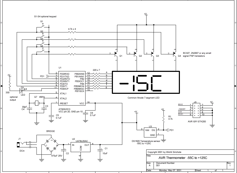

Ok, wie schaut es sonst mit den Bauteilen aus? Werde als uC den ATtiny2313 verwenden Temperatursensor: DS1621 Ein 7 Seg. Display Quarz: 4 MHz Relais kann ich nun weglassen, stimmt sonst noch der Schaltplan zur realisierung? Für was benötige ich die Ablockungskondensatoren?
Peter K. wrote: > Für was benötige ich die Ablockungskondensatoren? siehe zB http://www.roboternetz.de/wissen/index.php/Abblockkondensator

Soll ich einen vor und nach dem Spg.regler einbauen? In welchem Bereich sollte dieser liegen?
Peter K. wrote: > Relais kann ich nun weglassen, stimmt sonst noch der Schaltplan zur > realisierung? VCC und GND-Pins vom Sensor sind nicht eingezeichnet, die darfst du nicht vergessen... nochmal wegen Kondensatoren: an die beiden ICs (µC und Sensor) jeweils einen 100nF zwischen VCC und GND, möglichst nah an den jeweiligen Pins an den Spannungsregler an jede Seite jeweils einen 100nF Keramik und ein Elko.. btw weisst du schon, wie du den Tiny programmieren wirst?
Peter K. wrote: > Soll ich einen vor und nach dem Spg.regler einbauen? In welchem Bereich > sollte dieser liegen? Was sagt das Datenblatt zum Spannungsregeler? Da gibt es application notes (Beispielschaltungen). Olli

Du hast geschrieben, dass die Pins für den Sensor fehlen, kann ich den Vcc direkt anschließen oder sollte ich besser einen Widerstand vorschalten?
Alles auf Anfang und schau erst mal mal hier: Temperatursensor :-) - da hat es auch nette Links, z.B. http://chaokhun.kmitl.ac.th/~kswichit/avrthermo/avrthermo.html
Das habe ich schon durchgelesen und werde den DS1621 Sensor verwenden, da der A/D-Wandler eingebaut ist. Oder würdest du hier was besseres empfehlen?
Peter K. wrote: > Das habe ich schon durchgelesen und werde den DS1621 Sensor verwenden, > da der A/D-Wandler eingebaut ist. > > Oder würdest du hier was besseres empfehlen? Ich wuerde nehmen, was verfuegbar ist :-) Hast Du ne Bezugsquelle fuer den DS1621? Olli
Danke für den Plan, schaut ziemlich gut aus :D Für den Eingang verwend ich wieder die 12V Buchse. Was soll das ganz rechts unten sein?

Peter K. wrote: > Danke für den Plan, schaut ziemlich gut aus :D > > Für den Eingang verwend ich wieder die 12V Buchse. Was soll das ganz > rechts unten sein? AVR ISP? Die Programmierschnittstelle fuer den AVR. Ueblicherweise am oard als 10poliger Wannenstecker ausgefuehrt. Da kommt Dein Programmieradapter dran. Siehe auch http://www.myplace.nu/avr/yaap/index.htm Olli
aah, ist eigentlich klar, dumme Frage gg wo wird der MCSI von der Schnittstelle verlegt, da ich den auf dem uC nicht finde? Danke für deine tolle Hilfe :) bei deinem Link habe ich in der Grafik Kond. und widerstände gesehen. Muss ich die auch mit einbauen oder kann man die weglassen?
Peter K. wrote: > wo wird der MCSI von der Schnittstelle verlegt, da ich den auf dem uC > nicht finde? M_O_SI :-) > Danke für deine tolle Hilfe :) Jeder faengt ja mal an. Und dein Steckernetzteil (9-12V) wuerde ich einfach vor dem Gleichrichter ansetzen (eben statt Trafo), dann hast Du gleich einen Verpolschutz und kannst auch ein AC-Teil verwenden. Olli

also am Pin 17, wenn ich es richtig rauslese :D Also dient mein Gleichrichter nur als Schutz? Das mit dem AC werde ich aber gleich weglassen, das eine genügt finde ich g
Peter K. wrote: > also am Pin 17, wenn ich es richtig rauslese :D MOSI? Ja. > Also dient mein Gleichrichter nur als Schutz? Wenn Du ein DC-Netzteil verwendest, ja, ich wuerde aber trotzdem eine Diode in Reihe schalten als Verpolschutz: Netzteil---|>|---7805--- Olli

Netzteil---|>|---7805--- wird hier nach dem 7805 nur mehr mit 5V gearbeitet oder wird bei +V weiter hin 12V verwendet?
Peter K. wrote: > wird hier nach dem 7805 nur mehr mit 5V gearbeitet? Hier (Anhang)? Ja, offenbar :-) Dein DS1621 kommt auch mit 5V aus: http://pdfserv.maxim-ic.com/en/ds/DS1621.pdf Achte beim Display darauf, dass Du eins mit gemeinsamer Anode bekommst (alle LEDs haengen an der Anode zusammen). Es gibt die auch mit gemeinsamer Kathode, aber dann muesstest Du die Ansteuerung umbauen. Olli
dann versteh ich aber eines nicht wieso fallen nach dem Spg.regler beide Spg. zusammen beim Sensor? Ok, beachte ich dann :)
Peter K. wrote: > dann versteh ich aber eines nicht wieso fallen nach dem Spg.regler beide > Spg. zusammen beim Sensor? Welche beiden Spannungen? Ich sehe da nur eine. Aus dem 7805 kommen 5V raus, die gehen in VCC am uC (Pin 20) und an den Sensor (Pin 3, VDD). Wo siehst Du da zwei Spannungen? Olli
Ja und beim Sensor geht noch eine Leitung rauf zu +V
Achso: Du kannst den DS1820 nicht ohne Weiteres durch den DS1621 ersetzen. Der DS1820 verwendet den 1-Wire-Bus von Maxim, der DS1621 den I2C-Bus.
Das ist ein Pull-Up um den Port auf einen definierten Pegel (5V ueber
Pull-Widerstand) zu heben. Einfach ueber den Widerstand an 5V (VCC)
gehen.
Der Temp-Sensor klingelt dann da, in dem er den Port auf Low zieht (Port
PD1 am uC, musst Du noch verbinden).
Olli

Das eingekreiselte meine ich, das ist ja dann die gleiche Leitung?
Peter K. wrote: > Was bedeutet das nun? Was? Wenn Du die Schaltung so unveraendert uebernehmen willst, musst Du den DS1820 nehmen, oder einen anderen 5V-kompatiblen mit 1-Wire.
Ja, das ist alles 5V, eben die Versorgungsspannung der beiden ICs.
Olli
Würde lieber den DS1621 mit I2C-Bus verwenden, da unser Lehrer diesen Bus behandelt hat. Muss ich hier viel umändern nun?
Wieso wird dann links vom Sensor, was noch eingekreist ist nochmals mit +V bezeichnet, wenn schon eine Leitung vom Spg.regler kommt?
Peter K. wrote: > Wieso wird dann links vom Sensor, was noch eingekreist ist nochmals mit > +V bezeichnet, wenn schon eine Leitung vom Spg.regler kommt? Alles, was +V heisst, muss an 5V. Das ist in Schaltplaenen, genauso wie GND, nicht immer explizit verbunden, da das sonst zu unuebersichtlich wird. Faustregel: Alles an Leitungen, was gleich heisst, gehoert direkt verbunden. Da gibt es noch mehr +V-Punkte, am ISP rechts und ganz links an der Power LED an 330 Ohm, und oben, ueber dem Display. Olli
ok verstehe... dann ist diese Verbindung nur zur veranschaulichung hier... Was ich nicht ganz verstehe wieso wird hier von l-Wire; I²C bus gesprochen... Der Sensor wird ja immer an den uC angebunden?

Peter K. wrote: > ok verstehe... dann ist diese Verbindung nur zur veranschaulichung > hier... > > Was ich nicht ganz verstehe wieso wird hier von l-Wire; I²C bus > gesprochen... Der Sensor wird ja immer an den uC angebunden? Ja, aber da gibt es elektrisch- und protokolltechnisch unterschiediche Systeme. 1-Wire ist halt ein serielles Protokoll mit nur einem Draht, waehrend I2C ein serielles Master-Slave-Protokoll ist, um mehere uC und ihre Peripherie kommunizieren zu lassen. 1-Wire ist einfacher und fuer einen Temp.-Sensor ausreichend. I2C braucht zwei Datenleitungen und eine Select-Leitung pro Teilnehmer, brauchst Du aber fuer diese einfache Anwendung nicht. Olli

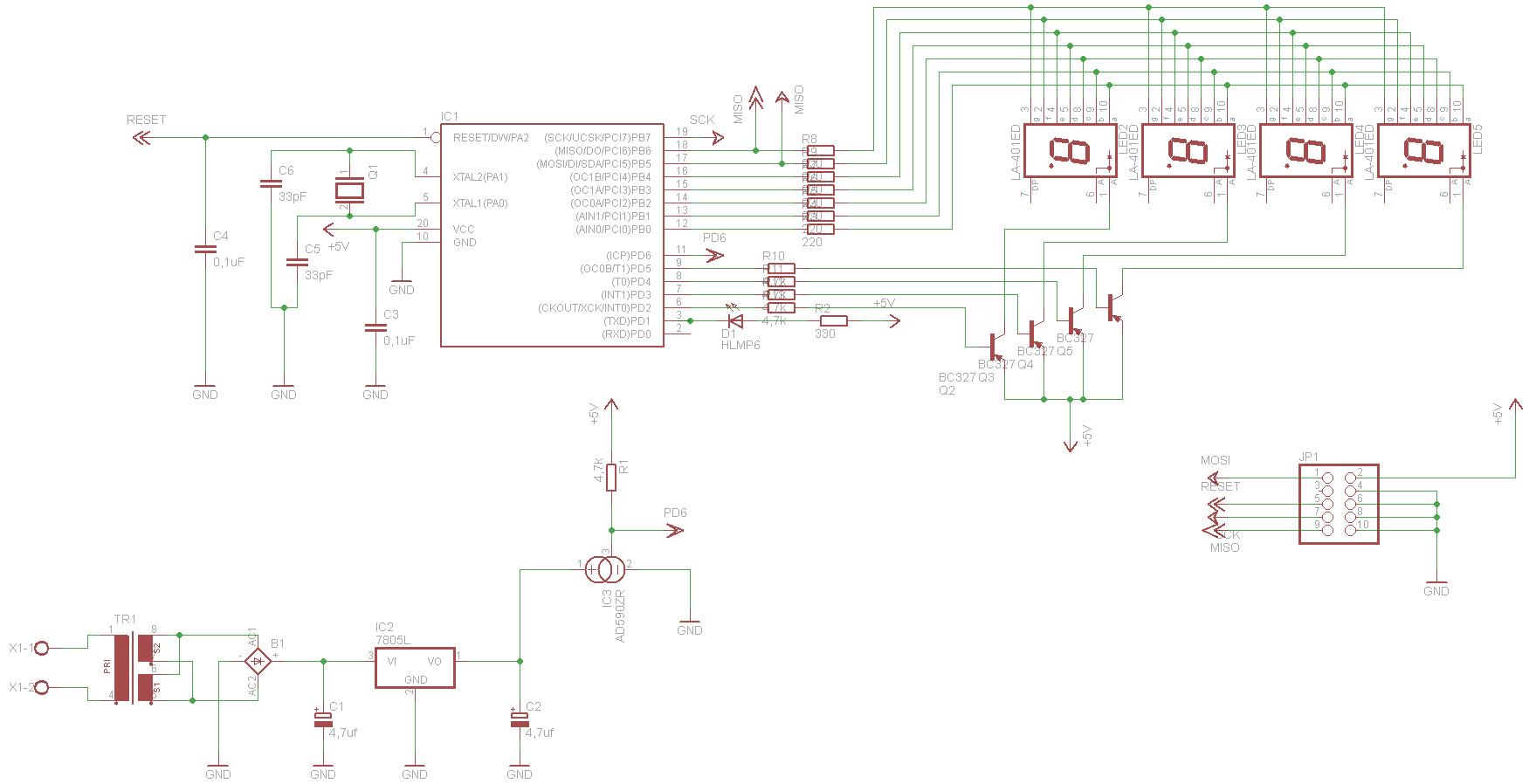

Bin gerade dabei den Schaltplan fertig zustellen, habe aber ein Problem bei der Auswahl des 7 Segements, benötigt werden 4. Kann ich 4 einzelne kaufen und die dann vom Pin a - f auf den uC schließen? Oder wie ist das zu machen?
Normalerweise schaltet man die Segmentleitungen(a-g) aller 7-Segment-Displays parallel. Das Display, auf dem gerade etwas angezeigt werden soll, wählt man über die gemeinsame Anode/Kathode des Displays aus. Wohlgemerkt, es ist immer nur 1 Display zur selben Zeit an. Da die Displays aber mehrere 100 mal pro Sekunde eingeschaltet werdem, sieht es dann so aus als würden alle Anzeigen kontinuierlich leuchten. Man nennt das auch Multiplexansteuerung. Zum Schalten der gemeinsamen Anoden/Kathoden solltest du aber unbedingt Transistoren einbauen. Ein AVR kann nämlich lt. Datenblatt nur 40mA/Pin liefern. Da über die gemeinsamen Anschlüsse der komplette Strom des Displays fließt, dürfte man die einzelnen Segmente nur mit max. 5mA pro Stück betreiben, um den AVR nicht zu überlasten. Das wird dann recht funzelig. Und: Ja, du kannst 4 einzelne Displays dafür kaufen.
Noch was: Schaue dir mal folgenden Artikel an, da ist das alles etwas genauer erklärt, auch mit Schaltplänen: http://www.mikrocontroller.net/articles/AVR-Tutorial:_7-Segment-Anzeige
Hallo also kann ich alle a´s auf einen hängen usw.? Würde es nach dieser Schaltung machen....
Wenn ich jetzt zum beispiel diesen 4x verwende: http://at.rs-online.com/web/search/searchBrowseAction.html?method=getProduct&R=2497636 Dieser hat 10 pins: wie fahre ich mit den restlichen 3 Pins, die anderen 7 sind nun klar...

Würdet ihr mir einen gefallen machen und euch die Schaltung kurz anschauen, ob diese passt... Wäre echt dankbar :)
