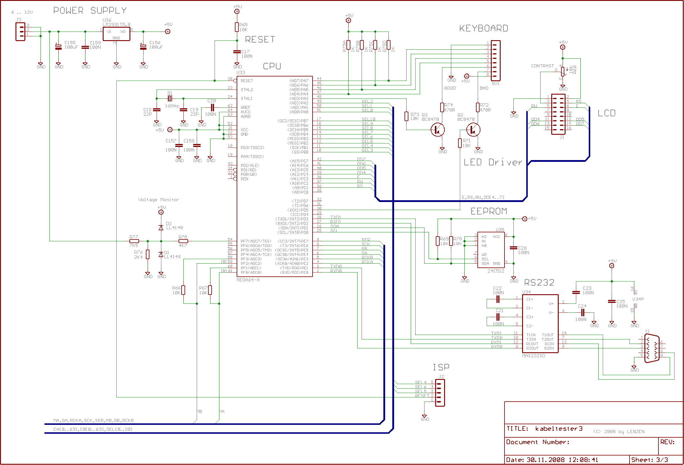

Benötige etwas Hilfe bei der Wahl von Komponenten.
Möchhte gerne eine Multikanal Thermometer Schaltung aufbauen.
Auf Basis voon PT100 Wiederständen.
Als Grundschaltung für einen Kanal wollte ich die schon bekannte
Ausführung mit LM317 als Konstantstrom-Quelle und ein LM324 zum
abkoppeln, offset elimienieren und verstärken nutzen.
Da ich vor habe 5 Pt100 Wiederstände zu nutzen bin ich mir bei dem
Controller noch nicht ganz sicher.
Kann ich mit einem ATMega8, 5 separate Spannungen digitalisieren und
jeweils an ein 5 Zeilen LCD-Display Anzeigen ?
Welches Display würdet ihr mir dafür empfehlen ?

Wenn du dir die PT100 Box ansiehst ist dort eine moeglichkeit der
automatischen Kalibrierung anhand von 2 Festwiderstaenden beschrieben.
Wenn du das in regelmaessigen Abstaenden machst fallen Offset und
Gainfehler der Schaltung raus und  Stabilitaet und Genauigkeit wird nur
noch durch die beiden Festwiderstaende bestimmt. Und die sind wesentlich
besser als die OPs . Damit kannst du auch TL062 und Konsorten einsetzen.
Gruss Helmi

#1152117
>Deine Multiplexer Variante ist sicherlich eleganter und Kostengünstiger.
>Aber ich wollte es erstmal mit 4 quad Op's machen.
Aber dann hast du den Verstaerker mit den ganzen Widerstaenden 4 mal
und dann 4 mal abgleich der Schaltung. Bei meiner Schaltung kannst du
auch einen 8-fach Multiplexer nehmen und hast 8 Kanaele. Wenn du jetzt
meine Variante mit den Festwiderstaenden nimmst brauchst du 2 Kanaele
fue rfuer die Festwiderstaende und hast 6 Kanaele fuer die Messung.
Vorteil du brauchst nur 2 genaue Festwiderstaende an hand deren die
anderen Kanaele softwaremaessig kalibriert werden. Also keine Potis in
der Schaltung.
>Der ATMega8 hat 6 ADC Kanäle wenn ich an 4 davon 4 Verstärkte PT100
>Spannungen lege müsste ich doch in der Lage sein auch ohne multiplexer
>auszukommen.
Schon aber der Aufwand ist hoeher. Siehe oben.
>Ich bin Softwareentwickler also sollte der Assembler / C Teil für mich
>kein Problem darstellen.
 Das ist auch immer der Teil der die geringsten Probleme macht.
>Stellt sich die Frage welches 4 Zeiliges Display für die anzeige
>verwenden.
Da kannst du wohl jedes gaengige Display verwenden. Die sind fast alle
gleich.
>Und kann ich über den ATMega8 dieses ansteuern
Das sollte wohl moeglich sein. Haben viele andere auch hinbekommen.
Koennte die da auch Code fuer geben.
Schaltung anbei.
Gruss Helmi
