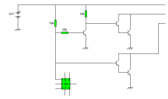

Hallo Leute,
ich habe schon woanders mein Problem beschreiben:
Beitrag "220V-Ventil mit 12V ansteuern"
Teillösung des Problems: ein Rechteck-Wechselrichter von 12V auf 230V.
Hab schonmal einen Versuchsaufbau mit einem Trafo 230V->2x12V, 7,5VA
gemacht, die Mittelanzapfung wird auf 12V gelegt, an die Außenanschlüsse
kommt abwechselnd (mit 50Hz) Masse über die Darlingtontransistoren
(BD679). Der 555 ist natürlich passend beschaltet. Pin 7 ist ein
Open-Source-Ausgang, er wird nur als Ausgang verwendet, nicht zum
Entladen des Timing-Kondensators.
Mein Problem: bei einer der beiden Spulen schaut's ganz gut aus, aber
bei der anderen hab ich beim Abschalten des Transistors eine extreme
Spannungsspitze (bzw. kurze Schwingung) von fast 100V!!! (eigentlich
macht der BD679 nur 80V, wundert mich dass er noch lebt) Es ist der
obere Transistor im Bild, der die Probleme verursacht. Schaltet der "zu
schnell" ab? Warum hab ich diese Störung nicht auch beim anderen
Transistor?? Ideen für eine Lösung??
Ich hab schon Widerstände parallel zur Spule versucht (470 Ohm) das
dämpfte die Spitze auf etwa 80V runter. Auch ein zusätzlicher Widerstand
in den Basisleitungen brachte nur wenig Verbesserung. Aber ich möchte
die Spitze bei 14V Eingangsspannung auf maximal 40V drücken, damit ich
auf der sicheren Seite bin. Vor allem fließt da ja auch ein ganz
gewaltiger Strom (ca. 3A!).
Die Schaltung entspricht vom Prinzip her dieser:
http://www.knollep.de/Hobbyelektronik/projekte/42/sch.htm
Und nein, ich werde mir keinen fertigen Wechselrihter kaufen, da ich
alle bisher verwendeten Bauteile daheim hatte und das kleinste Gerät
(ca. 50W) bereits gute 30 Euronen verschlingt. Der Weg ist das Ziel und
ich möcht auch was dabei lernen...

Die beiden Darlingtontransistoren werden unterschiedlich angesteuert.
Ich meine damit die den Innenwoiderstand der treibenden Quelle, die
Flankensteilheit, etc...
Deshalb vermute ich, das das von dort kommt...
#1151258
Zur Asymmetrie:
Zunächt einmal die Flanken anschauen. Ich könnte mir vorstellen, dass
die Dimensionierung der Widerstände so nicht geht.
Z.B. hat der BD679 einen Stomverstärkungsfaktor < 1000, es müssen also
mehrere mA Basisstrom fliesen --> die 10kΩ sind zu groß.
Auch scheint mir der Inverter etwas gewagt, wobei das in Abhängigkeit
des eingesetzten Transistors durchaus funktionieren kann.
#1151324
Mirko Keuner wrote:
> Ich würde auf jeden Fall noch Freilaufdioden einbauen. Jeweils vom
> Kollektor der Darlington zu +12V.
Nein, das funktioniert nicht: Wenn der gegenüberliegende Transistor
schaltet, erzeugt der Trafo nämlich 24V.
Besser eine bipolare Transorbdiode oder einen Varistor mit >24V über den
Trafo legen.
@ Stephan
Das Problem, wie lippy schon sagte, liegt in der Ansteuerung des Trafos
mit nicht 50% Tastverhältnis. Mit einem Oszillator exakt 50%
Tastverhältnis erzeugen ist nahezu unmöglich. Erzeuge daher besser eine
doppelt so hohe Frequenz und teile die durch 2, denn nur so kann man
wirklich ein Tastverhältnis von 50% erreichen. Wenn man das Teilen mit
einem Flipflop macht, bekommt man meist auch gleich das invertierte
Signal mitgeliefert.
Gast #1152826
der oszillator läuft mit ziemlich genau 50% tastverhältnis. ich werde
mal versuchen einen weiteren transistor einzubauen, damit beide
tranisitoren gleiche verhältnisse vorfinden. außerdem werd ich die
10kOhm auf 1kOhm reduzieren. die freilaufdioden hab ich auch schon
probiert, das gibt eine signalform-katastrophe, weil die ja immer dann
leiten, wenn der gerade andere transistor einschaltet. in die zweite
sekundärspule wird schließlich auch was induziert, und man liegt wie
schon richig gesagt bei 24V an den enden, das ist ja nicht schlimm, aber
80V sind eindeutig zu viel...
und ich will die spitzen nach möglichkeit nicht verheizen, sondern
vermeiden. ist wie beim müll...
@mirko: inwiefern gewagt? was ist denn so gewagt? was besser machen?
natürlich bin ich mir bewusst, dass ich nicht viel erwarten darf, aber
für zwei einfache ventile wirds schon reichen... und als
"sicherheitsschaltung" muss eine schmelzsicherung genügen...
#1153026
Die Spannungsdifferenz zwischen der Basis den unteren Darlington und des
einzelnen NPN ist relativ gering und hängt von den beiden U_be ab. (der
BD679 hat ca. 1.2V)
Damit der einzelne dann sauber durchsteuert muss also dessen U_be klein
genug, oder seine Verstärkung groß genug sein.
Und ja, das mit den Freilaufdioden war eine saudumme Idee, war schon
bisschen spät, sorry!

#1155264
abgesehen von dem fehlenden Snubber macht diese Schaltung in der
Realität viele Probleme. Der Grund wurde bereits angesprochen: Bei der
kleinsten Unsymmetrie in der Ansteuerung geht der Transformator in die
Sättigung, weil der Magnetische Fluß vom Integral der angelegten
Spannung abhängt.
Kleine Abweichung -> Gleichspannung am Travo -> Strom geht gegen
"Unendlich" -> einer der Transistoren stirbt an Überstrom.
Google Stichwort "fluxwalking"
MFG Peter
#1155303
Vor allem ist die Ansteuerung des oberen Transistors "lustig". Diese
handgestrickte Inverter ist tierisch langsam und kraftlos.
Kauf dir lieber einen fertigen Mosfet-Treiber, die haben so 1..6A. Das
allein reicht für einen kleinen Transverter. Wenn nicht, MOSFETs
dahinter und dann geht die Post ab. Das mit 50% Duty Cycle bleibt
natürlich als Problem. Ach ja, denk nicht, nur weil du 50% laut
Datenblatt ausgerechnet hat hat dein NE555 auch 50%.
MFG
Falk
Gast #1156524
habt ihr bessere schaltungen?
wie gesagt, kommen "richtige" hin...
schonmal versucht mit der schaltung laut datenblatt 50% hinzubekommen?
wird nicht hinhauen, da hat die mathematik was dagegen... hab eine etwas
modifizierte schaltung verwendet, und per oszi auf 50% abgestimmt. habs
mal probiert, ob ich jetzt 45% oder 55% nehme hatte keinen effekt auf
die störung, muss wohl wirklich mit dem "inverter" zusammenhängen.
werd jetzt erstmal die vorschläge umsetzen und dann sehn wir mal weiter.
den gleichspannungsanteil vom oszillator werd ich mal messen.
btw: die sache mit der sättigung hab ich schon erlebt... zum glück hat
mein netzteil eine strombegrenzung! lösung: frequenz auf ca. 70Hz
raufgedreht, dann war das problem weg.
