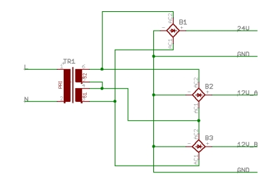

Hallo Gemeinde,
ich habe 3 Spannungsreglerplatinen mit 7812 (an 12V_A), 7824 (an 24V)
und LM317 (an 12V_B) und möchte diese an einen 2x12V Trafo (120VA,
Ringkern) anschließen. Stimmt der Anschluß so wie im Bild gezeichnet?
OP #1153777
Mmm, ich wusste es. Wie muss ich dann die Sekundärwicklungen
anschließen, damit folgendes erreicht wird:
Ich möchte einmal 24 Volt und 2x 12 Volt Gleichspannung bereitstellen.
Die 2x 12 Volt sollen jeweils 1 A bzw. 1,5 A liefern. Ist das überhaupt
mit nur einem Trafo machbar?
Vielen Dank für Eure Hilfe

Das klappt so nicht wirklich bzw. ist viel zuviel Aufwand. Wenn du 12
und 24V sparsam  aus dem Trafo ziehen willst geht das einfach so, dass
du die beiden 12V Sekundärwicklungen in Reihe schaltest und dort per
Brückengelichrichter 24V DC draus machst. Deine 12V DC kannst du auf
magische Weise direkt von der Mittelanzapfung der beiden
Sekundärwicklungen gegen Masse abgreifen, ist eine "getarnte"
Mittelpunktgleichrichterschaltung.

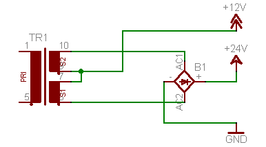

Oder vielleicht so, wenn Du für beide Spannungen plus/minus haben willst
(läuft aber auf unsymmetrische Belastung des Trafos raus - je nach
benutzten Spannungen/Belastungen):
beide Wicklung in Reihe schalten, unterer Anschluß ist Masse, mittlerer
Anschluß ist der 12V Ausgang (gleichrichten über je eine Diode für
+12V/-12V), und das selbe für den Oberen Anschluß (+24V/-24V).

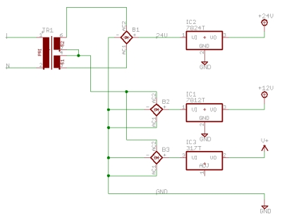

OP #1153889
Vielleicht ist es so richtig? (Sorry, ich kapier's nicht)
Nochmal meine Bedürfnisse:
1x 24V mit 7824 für Analogteil
1x 12V mit 7812 für Digitalteil
1x variable (+- 2%) 12V mit LM317 für Analogteil
Dabei wollte ich jeweils eine Sekundärwicklung für einen 12V Regler
verwenden, da der 24V Teil nur sehr wenig Strom braucht - im Prinzip
also 2x positive 12 Volt und zusätzliche positive 24V.
Bin für jede Hilfe dankbar!

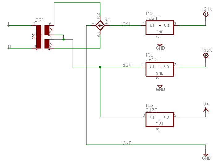

#1153907
@  Charles Handler (scientificum)
Also alles für ein Schaltung, NICHT galvansich getrennt.
Siehe Anhang.
Dein 2x12 V kannst du von einem gemeinsamen Punkt abgreifen, die
Analogspannung kann man bei Bedarf nochmal über ein LC-Filter von
HF-Störungen befreien. Danach jeweils zwei Linearregler.
MFG
Falk
OP #1154015
Genau, die galvanische Trennung brauche ich eh nicht.
Noch eine letzte Frage: Nun befinden sich auf meinen
Spannungsreglerplatinchen schon die Dioden für die Gleichrichtung.
Anschlußklemmen sind an den ~~ Punkten. Kann ich dann die Linearregler
so wie im Bild trotzdem anschließen oder ist es besser die Dioden wieder
rauszulöten und stattdessen Drahtbrücken einbauen (und die eigentliche
Brücke dafür etwas stärker dimensionieren). So wie ich es verstehe,
würde jetzt der gesamte Strom für die 12V Regler auch durch die Dioden
der 24V Reglerplatine fließen, richtig? Momentan sind es 1N4007
Dioden... Reicht es trotzdem?
Ich hatte vergessen zu erwähnen, daß die Reglerplatinchen bereits
individuelle Gleichrichtungen haben...
Vielen Dank für die Unterstützung und wieder viel gelernt.
Deine Schaltung wird immer wilder, die ist definitiv Unsinn.
Und informier die mal über Bildformate.
Ja, so wird das was.
Nicht für 2x1A. Die 4007 sind 1A Dioden, ich würde was im 3A Bereich
empfehlen.
