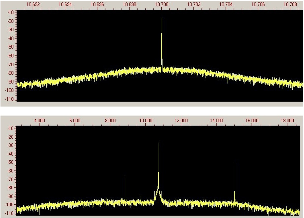

Gast #1212756
ich nehme fast alles zurück mit Dokumentationsproblemen. Meine, auch
Frac-designs, funktionieren soweit einwandfrei. Als Anhang mit dem
ADF4350 erzeugte und mit dem AR5000 empfangene 2,5GHz; mit 18KHz umd
16Mhz eingestellter Bandbreite meines Eigenbauempfängers, der diesmal an
der ZF des AR5000 hing. Die zusätzlichen Spektralkomponenten, die bei
der breiten 16 MHz Darstellung erkennbar sind, werden durch den AR5000
erzeugt oder auch durch die Antenne mit empfangen. Der AR5000 hat im
breiten ZF-Spektrum leider immer diese starken  Anteile seiner eigenen
Oscillatoren.

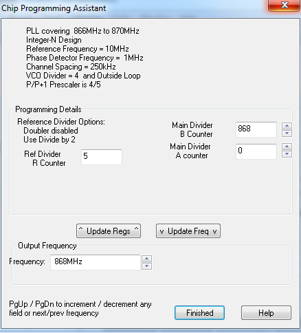

#4611215
ich möchte  einen Registersatz zusammen stellen, um aus dem Chip 868 MHz
zu bekommen.
Mit ADsimPLL habe ich mir das Loopfilter und die Registerwerte für einen
ersten Test berechnen lassen (RFout = 868MHz, Integer-N-Mode).
Festgelegt habe ich die fref von 10MHz, den Bereich von 866MHz bis
870MHz
sowie ein Channelspacing von 250kHz (fpfd).
Ergebnis:
- Integer N Mode
- 10MHz Ref
- fpfd = 250kHz
- VCO-Divider 4 and outside loop
- Prescaler = 4/5
-Doubler disabled
- Rdivder = 5
- Divide by 2
- VCO Divider = 4
Danke

- Integer N Mode
- 10MHz Ref
- fpfd = 250kHz
- Prescaler = 4/5
-Doubler disabled
- Rdivder = 5
- Divide by 2
- VCO Divider = 4
Danke
