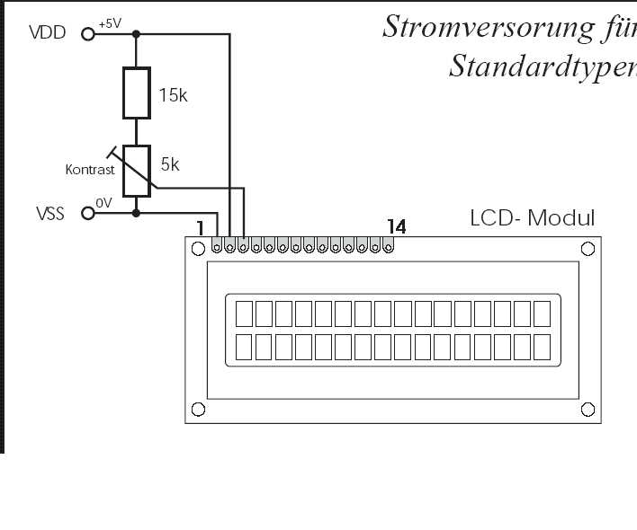

2. Im Anhang ist ein kleines C-Programm welches aber nicht zu
funktionieren scheint. Das Display zeigt immer nur die 2 typischen
schwarze Balken in der 1. und 3. Reihe, selbst wenn das Flash gelöscht
wurde. Das Display wird irgendwie nicht initialisiert. Ich sitz jetzt
schon 2 tage dran, hab dieses Forum schon durchforstet aber es hat nix
gebracht. Das mit dem 10k Poti hab ich auch schon versucht aber
vergeblich die balken werden lediglich ein bisi grauer.

von Joe (Gast)
ja hast du die bits D0 - D3 auf GND gelegt?
von Silas (Gast)
meine belegung der pins hab ich doch schon im threadanfang aufgeführt,
bei mir liegen pin1(GND-Display) und pin3(Contrast-Displayspannung) vom
display auf GND
von Nik Bamert (Gast)
Hi!
Ja, aber zu den d0-d3 hast du nichts besonderes geschrieben, wenn das
heissen soll das die nicht angeschlossen sind, dann solltest du diese
mit GND verbinden.
MFG Nik
von Joe (Gast)
stimmt, genau das hab ich gemeint, wenn D0-D3 nicht auf GND liegen, dann
hast 4 undefinierte Datenleitungen und der Controller vom Display weiß
nicht wie das zu interpretieren ist!
von Silas (Gast)
das ist mir neu, das hab ich bis jetzt in keinem Tutorial gelesen, aber
gut ich hab die freien DatenPins auf GND gelegt. Nach wie vor keine
Veränderung

von RoC (Gast)
So ich nochmal. Hab mir nochmal deine Pinbelegung vom Display angesehen.
Ich weiß jetzt nicht wie das bei deinem Display ist, aber bei meinem
liegt Pin 3 nicht direkt auf Masse, sondern dort stell ich über nen
Poti den Kontrast ein. Kann natürlich sein, dass das bei Deinem Typ
wieder anders ist. Aber schau vorsichtshalber nochmal nach.
Ich hab dir mal ne Skizze angehangen,wie das in meinem Fall ist.

von RoC (Gast)
Mein Display ist auch von EA. Hast du gelesen,das bei deinem Typ der
Kontrast gegen VDD geregelt wird und nicht gegen Masse?
von Silas (Gast)
Ne hab ichnicht gelesen? Wo steht das denn? Was heisst das wenn der
von RoC (Gast)
Oh, sorry. Hab wahrscheinlich das falsche Datenblatt gelesen. Schreib
mal bitte die genaue Typbezeichnung und am besten noch deine Schaltung
dazu, wie Du das Display angeschlossen hast.
