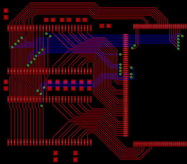

von O. D. (odbs)
> Mir ist leider ein Fehler unterlaufen ihr hattet Recht
> ist ein 64MByte SDRAM
Wenn du ohne BGA auskommen willst, bist du m.W. auf 16 bit Datenbus
festgelegt. Also besser 2 x 32 MByte.
Das Bild im Anhang zeigt, wie das auf zwei Lagen aussehen könnte.
Feinste Struktur 0,15mm
Kleinste Bohrung 0,3mm
Das könnten sogar die Grobschmiede bei PCBPool herstellen.

von Newbie V0.2 (Gast)
Danke für die Tipps
@Oliver Döring
Hast du das mit Eagle gemacht?

von O. D. (odbs)
Ja.

gibts keinen Designguide für den Chip? Naja, egal.
Ich hab mal einen ixp270 entwickelt mit 2*128Mbyte
Kurze Zusammenfassung:
# Lagenaufbau   Kupferfolie-> Prepreg 100µ->Kupferfolie->Prepreg 100µ
->Kupferfolie->Kern ~1,5mm ->Kupferfolie-> Prepreg
100µ->Kupferfolie->Prepreg 100µ ->Kupferfolie. 1 Signal-2 Masse-3
Signal-4 Signal-5 Power-6 Signal
(4 Lagen gehen auch, dann Signal-Masse-Power-Signal. Keine Signale in
die Planes legen!)
# Längenabgleich: Alle Signale auf 20mil abgeglichen, Clocks auf
Innenlage, Daten/Adressen/Steuerleitungen oben.
# Speicher: SSOP ist zum fädeln besser als BGA
# Terminierung: Immer am Sender, in dem Fall am ARM

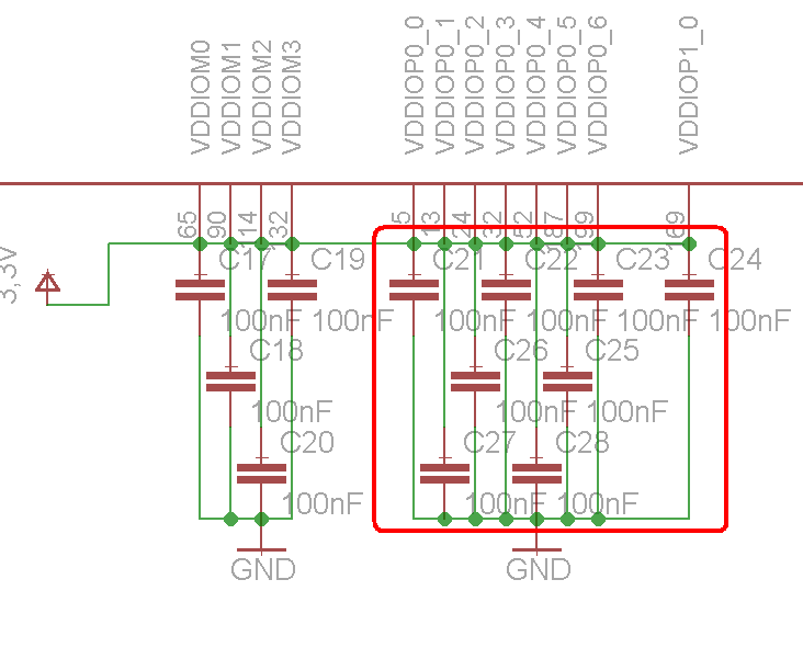

Kann ich 8 100nF Kondensatoren durch einen 800nF Kondensator ersetzen?
Denn bei der Parallelschaltung von C addiert man die Kapazität.
(Bild im Anhang)
von Rooney B. (rooney)
Sorry, aber das ist ein kommerzielles Produkt.
Wie groß der sein muss hängt von der Leitung selbst ab. Mit 33R bist du
aber gut bedient. Eine "kleine" Fehlanpassung ist nicht so
problematisch.
Nein, bei mehreren SDRAMs wird ja auch gleichzeitig von
unterschiedlichen ICs gelesen. SDRAM und Flash werden jedoch nie
gleichzeitig gelesen, deswegen ist das egal, abgesehen davon braucht man
für Flash keine Clockleitung...
Du kannst nicht einfach 1 größeren C statt mehreren kleinen nehmen.
Warum das nicht geht wäre ein anderes Thema.
Pro VCC Pin benötigst du einen 100nF C. Bei "hochfrequenten" Schaltungen
wäre es auch ratsam 1nF zusätzlich vorzusehen. Diese Stützkondensatoren
sollten so nah wie möglich zum dazugehörigen Pin platziert werden.
Stichleitungen unbedingt vermeiden!!! Also Strom fließt durch C in den
Pin.
Der große Tantal-C, davon brauchst du nur einen für den µC, kann ruhig
etwas weiter weg platziert werden.
