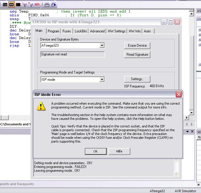

OP #1326193
Gestern habe ich es geschafft mit dem 8515 zu reden und auch ein prog
draufzuspielen... beim mega klappte es nicht
Die übliche Fehlermeldung... habe dann noch verschiedene atmegas32
probliert auszuwählen (deswegen im bild der 323)... ging aber auch nicht
- nicht mal die signatur konnte ich auslesen...
Gast #1326201
Hi
1. Wenn du einen ATMega32 hast, musst du auch ATMega32 auswählen.
2. Deine ISP-Frequenz von 460,8 kHz ist für einen neuen ATMega zu hoch.
   Nimm ca. 150 kHz.
MfG Spess
OP #1326322
ja, sehe ich auch grad, dass das bissl suboptimal dargestellt wird.
sorry...

Read und write fre-quens auf 115khz gestellt (auch bei 57khz, 4khz und
1khz geht’s ned) was die nächste stufe unter 460khz ist. Auch im Reiter
HW Settings habe ich ein bisschen mit der Frequenz gespielt (nicht mit
den Spannungen) – leider ohne Erfolg…
Kann es sein dass der Proz kauptt ist, weil ich da mal so gar nichts
machen kann?
