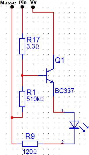

von Lukas Reihs (Gast)
Hört sich schon relativ gut an. Du musst aber aufpassen wie viel Strom
der Port verträgt, sonnst brennt das Ding ganz schnell ab.(Spreche aus
Eigenerfahrung). Versuche am besten den Ausgang möglichst nicht zu
belasten.
Hab ihm Anhang mal schnell ne mögliche Schaltung angehängt.
Ne Idee wäre nen MOSFET zu verwenden kuck dir mal den BUZ11 an der hält
das (eventuell mit Kühlung) sicher aus.
von uP-Schwitzer (Gast)
R6 / R9 haben 3,3 Ohm?
von Chris K. (chrisk86)
@Lukas: Ich hab' noch nie mit MOSFETs gearbeitet. Dazu muss ich mich
erstmal schlaulesen, wie die genau wirken/funktionieren...
@uP-Schwitzer: Ja, das sind 3,3 Ohm. Hab' die Werte vom Lukas' Schaltung
übernommen, die er weiter oben gepostet hat...
Chris

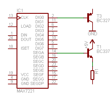

von Falk B. (falk)
Also für den MA7221 muss man die Segmente mit NPN Emitterfolgern
aufbohren (BC337, 500mA) und die Digits mit PNP Emitterfolgern (BC327,
500mA). Das wars eigentlich.
Naja, fast. Weil durch die exteren Transistoren allerdings die
Stromregelung des MAX ausgehebelt wird muss man den Strom über
Widerstände an den Segmenten einstellen. Den MAX kann man per grossem
Rset mit minimaler Treiberleistung betreiben. Beachten muss man dabei,
dass nun zwei zusätzliche Basis-Emitter Strecken Spannung benötigen.
Also ist
R = (Vcc-2x0,7-U_LED)/I_Puls
Siehe Anhang
MfG
Falk

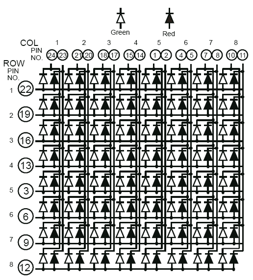

Mal gucken, ob ich mir das ganze spare und einfarbig fahre ;) Im Anhang
mal die interne Schaltung der LED-Matrix.

von Falk B. (falk)
@  Chris K. (chrisk86)
>  16 für die MAX7221-Ports
Ja.
>+ 16 zum aktivieren der einzelnen Zeilen
Nein!
Deine Matrix hat 16 Spalten, also brauchst du nur 2x8=16 Digit-Treiber.
sry hab mich bei meiner schaltung oben vertan dass sind 3.3k und 3.3Ohm
sry
