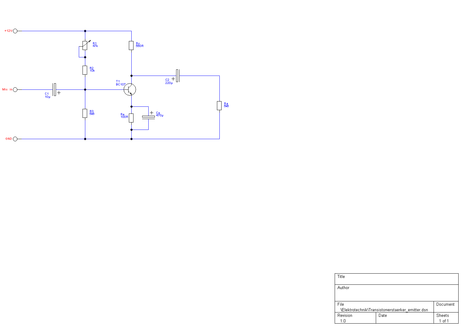

Hallo!
Ich habe ein Problem mit der angegebenen Schaltung im Anhang. Es handelt
sich hierbei um einen einstufigen "Transistorverstärker in
Emitterschaltung", welcher ein Tonsignal von einem Mikrofon Verstärken
soll.
Über C1 wird das Signal eingekoppelt.
Hierbei stehe ich schon vor der ersten Überlegung: Tiefe Frequenzen
werden hierbei stärker abgeschwächt als hohe, richtig? Somit würde der
Klang seine "Tiefen" (sozusagen der Bass) verlieren.
Danach gehts weiter zu dem Spannungsteiler R1/R2/R3. Hier wird dem
Signal sozusagen ein Offset hinzugefügt, welcher mit dem Potentiometer
R1 in Grenzen verstellt werden kann, richtig? Für was dient der
Widerstand R3?
Weiter gehts zur Basis des Transistors. Mit dem Transistor wird das
Signal verstärkt. Der Widerstand Rc dient als Strombegrenzung für Ic,
damit der Transistor nicht abraucht. Re ist die Stromgegenkopplung,
damit der Transistor bei Erwärmung sich nicht selbst zerstört (Ic würde
immer weiter steigen). Für was dient hier der Elko Ce?
An C2 wird das Signal wieder ausgekoppelt. Hier stellt sich wieder die
Frage mit den Frequenzen. Tiefe Frequenzen werden stärker abgeschwächt
als hohe?
Außerdem ist das Signal - laut meinem Lehrer -  ab diesem Punkt wieder
eine Wechselspannung. Häh? Wie geht das?
Der Widerstand Ra soll die Last darstellen. Ein bisschen hochohmig für
einen Lautsprecher, oder?
Ihr seht also, fragen über fragen. Das ist übrigens keine Hausaufgabe,
sondern es geht hierbei um das reine Verständnis der Schaltung.
Danke für eure Hilfe!
Grüße
TE
> Für was dient der Widerstand R3?
Der bildet zusammen mit R1 und R2 einen Spannungsteiler zur Einstellung
der Basisspannung.
Falsch. Dieser Widerstand stellt zusammen mit Re den Arbeitspunkt am
Kolletor des Transistors ein.
Das Mikrofonsignal ist immer eine Wechselspannung. Allerdings ist beim
Weg über den Transistor eine Gleichspannung überlagert (der
Arbeitspunkt). Der C2 trennt den Gleichspannungsanteil einfach ab (weil
er ja einen Hochpass bildet, und eine eine Gleichspannung hat mit 0 Hz
ist eine ziemlich niedrige Frequenz).

> Also ist die komplette Sache mit der Stromgegenkopplung falsch?
Nein, der Arbeitspunkt der Transistors wird über eine Stromgegenkopplung
mit Re stabilisiert.
Das ist Falsch:
Der Rc ist der eigentliche Arbeitswiderstand, an dem taucht die
verstärkte Mikrofonspannung auf, und wird über den C2 ausgekoppelt.
Was für ein Mikrofon soll da angeschlossen werden?
> am Ausgang ebenfalls eine Wechselspannung mit negativen Amplituden,
> nur eben verstärkt?
So ist es.
> Für was dient der der Elko Ce?
Der hebt die Stromgegenkopplung (Re) für Wechselströme auf.
Die werden also (in dieser Schaltung etwas undefiniert) mehr verstärkt.

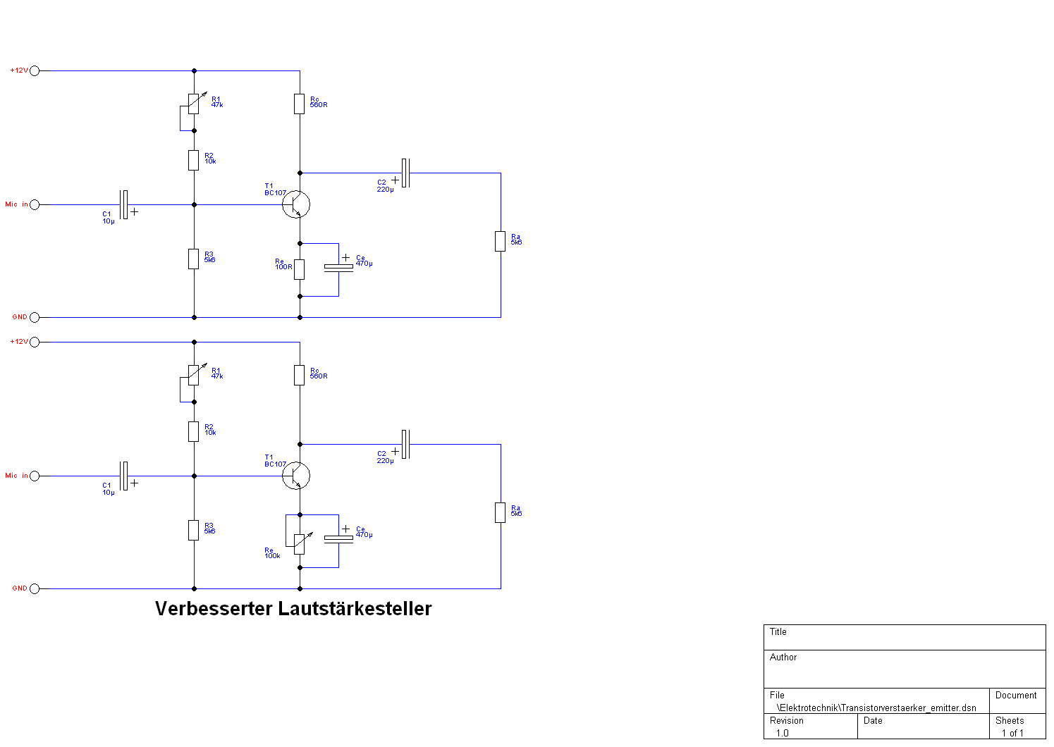

Hallo Jörg!
Vielen Dank für deine Erläuterungen. Ich hab das mal versucht in meinem
Schaltplan umzusetzen. Aber der Sinn von Ce erschließt sich mir immer
noch nicht ganz.
Stimmt das jetzt so?
Grüße
TE
von Tobi (Gast)
Nein.
Du musst den Schleifer auf einen Anschluss von CE, der Andere kommt an
Masse.

Sehr richtig Tobi. Eine Schaltung in der angebotenen Form würde zwar
auch die Lautstärke stellen aber mit Annäherung an den
Emittergleichstromkurzschluss wird die Stufe absolut instabil.
Also Schleifer an C.
An Jörg
Eine Lautstärkestellung am Eingang ist Unsinn da sie neben Störeinfluss
stets das volle Rauschen der Eingangsstufe aufrechterhält. Die Stellung
am Emitter durch den variablen C-Anschluss erlaubt keinen Nullpegel.
Es gibt keine Alternative zum Poti am Ausgang über einen Koppel-C oder
Gegenkopplung Kollektor-Emitter über eine RC-Kette,
> Die Lautstärkestellung über den Basisspannungsteiler ...
> ... funktioniert in gewissen Grenzen.
Allerdings handelt man sich sehr schnell nichtlineare Verzerrungen ein,
wenn der AP an die passende Stelle auf der Kennlinie geschoben wird. Und
diese Verzerrungen hören sich bei Transistoren oft weniger schön an, als
bei Röhren  ;-)
Man könnte auch den Kollektorwiderstand als Poti ausführen, und dann am
Schleifer die Lautstärke einstellen. Unschön daran ist nur, dass bei
minimaler Lautstärke der Schleifer dann an Vcc liegt. Und falls dort aus
dem Netzteil noch ein wenig Brumm herumgeistert, dieser Brumm 1:1 auf
dem Ausgang auftaucht.
Richtig wäre es so:
     | | Rc
      o---||---.
    |>.       | |<------o
      :        -       Ausgang
    Re+Ce      |
   ---o--------o--------o

an Vcc den ganzen Brumm. Und wenn ich dann am Kolletor messe habe ich
dort je nach AP etwa die Hälfte des Brumms (also immerhin 6dB weniger).
Und in den allermeisten mir bekannten Audioschaltungen wird die
Lautstärke mit einem Poti gegen GND eingestellt  ;-)
von Exe (Gast)
Hi Peter
Der Lothar hat schon Recht. Stell dir vor das Stellerpoti steht auf
Nullpegel, also auf +Ubat dann hängt der Folgeverstärker an einer
Gleichspannung die einen Brummanteil haben MUSS so klein er auch sein
mag sofern sie nicht batteriegespeist ist.
Geben wir der Microverstärkerstufe Faktor 20 zur Vorverstärkung dann
muss der Restverstärker zum Bleistift noch Faktor 100 aufbringen bis zum
Lautsprecher.
Ist die Betriebsspannung der Vorstufe auch nur mit 100uV verbrummt
werden daraus durchaus hörbare 10mV 100Hz-Brumm.
Wo ist da der Widerspruch zu meinen Ausführungen?  Ich finde ihn
nicht.  Ob ein Lautstärkesteller, der nicht bis auf 0 herunter geht,
für die Anwendung akzeptabel ist oder nicht, solltest du doch lieber
dem Anwender überlassen.  Daher habe ich die Möglichkeiten zumindest
alle erwähnen wollen mit ihren jeweiligen Vor- und Nachteilen (die mit
dem Spannungsteiler gegen Vcc fehlte allerdings).  Der Nachteil deiner
,,es gibt keine Alternative''-Variante ist übrigens, dass die Vorstufe
ggf. mehr Verstärkung bringen muss, als eigentlich notwendig wäre,
weil danach wieder Signalleistung ,,vernichtet'' wird.  Damit
produziert sie aber potenziell mehr Verzerrungen als eine Stufe, bei
der die Gegenkopplung gerade so weit eingestellt wird, dass sie (für
den Zweck) optimal verstärkt.
von oszi40 (Gast)
Lautstärkesteller kurz zusammengefasst:
1. R1 als "Lautstärkesteller" zu mißbrauchen ist fauler Zauber. Er
verschiebt nur den Arbeitspunkt des Transistors an den Rand.
2.Wenn der Lautstärkesteller weiter hinten in der Schaltung ist, sollte
bei zugedrehtem Regler WENIGER Rauschen und Brummen zu hören sein.
Schlechter wäre die Anordnung vor dem Verstärker, da dann alles 100-fach
verstärkt würde (auch Rauschen). Das Signal darf natürlich den Eingang
nicht übersteuern.
>       o---||---.
>     |>.       | |<------o -->nächste Stufe oder Kopfhörer
>       :        -       Ausgang
>     Re+Ce      |
Eine gute Siebung der Vorstufenspannung ist natürlich erforderlich.
Sonst wird das Brummen auch 100-fach verstärkt.
von Jens G. (jensig)
Ihr seit aber böse - jetzt habt Ihr den TE aber total wuschig gemacht.
Aber oszi40 hat's ja zum Glück nochmal zusammengefaßt.
Trotzdem noch was von mir zur Verwirrung: Wenn man eine mögliche
nachfolgende Schaltung statt mit npn mit pnp baut, und somit ihren
Bezugspegel auf + hat, bzw. deren Collector-R dann wieder auf Masse
hängt, ist man das Brummen los (theoretisch). Ein- und Ausgang sind dann
wieder sauber massebezogen. Läßt sich einfach in einer zweistufigen
Schaltung zusammenfassen.
von Peter H. (peterhoppe59)
Genauso ist es. Niemand ist verpflichtet, seine Signale immer nur auf
Gnd zu beziehen. Aber da ja alle Welt nur noch vorgekaute OPs einsetzt
ist es kein Wunder, dass Anfänger solche bescheuerten Pseudoregeln
vorgesetzt bekommen.
MFG Peter
von Exe (Gast)
Hi Jens.
Ändert nicht das mindeste an den Verhältnissen.
An Jörg
Werde dich später aufklären was Sache ist.
Das jedoch ist blanker Unsinn, so leid es mir tut. Oszi hat es bereits
korrekt angeschnitten.
""dass die Vorstufe
weil danach wieder Signalleistung vernichtet'' wird.""
das ändert sehr viel an den Verhältnissen. Den Transistor kann man ja
als Konstantstromquelle betrachten, so daß die Spannung über dessen Rc
aufgrund des vom Eingang gesteuerten Stroms unabhängig von Ub ist - wie
gesagt - theoretisch. Praktisch ist es aufgrund der begrenzten
Verstärkung bzw. Rückwirkungen der T's nicht so ideal. Aber kräftig
brummspannungsreduziert ist die Schaltung dann allemal (sofern es nur um
die über Rc eingekoppelte Brummspannung geht, um es mal einzuschränken -
ich bezog mich hier auf die Aussage von Lothar Miller, 23.02.2009 18:46,
wo er diese Art Brummquelle erwähnte)
Und was die Aussage von Jörg angeht: grundsätzlich stimmt es schon, daß
das Poti am Ausgang die verwertbare Ausgangsleistung reduziert. Hier
gehts aber mehr um die Spannung, welche reduziert wird. Denn das Poti,
sofern vergleichsweise niederohmig, liegt wechselspannungsmäßig parallel
zu Rc, womit die Amplitude entsprechend sinkt.
von oszi40 (Gast)
Sorry Jens,
wissenschaftlich gesehen durchaus interessant, aber für den Schüler TE
so wichtig wie Pi mit 99 Stellen hinter dem Komma.
Ein Poti 5-10 k Ohm sollte für erste Versuche richtig sein. :-)
sicher - diesbezüglich hatte ich Dich ja auch gelobt ;-)
Hatte mich nur mal eingeklinkt, nachdem die Frage mit dem Brumm so
aufkam - daß mein Einwurf mit dem pnp dann wieder weitere Zweifel bei
anderen aufkommen ließ, konnte man ja nicht so richtig erahnen .... ;-)
oszi40 wrote:
> Sorry Jens,
Dieses Thema ist nun mal angesprochen worden. Im Nachhinein als
unwichtig erklären verursacht immer einen etwas schalen Beigeschmack.
Am Besten, Du schenkst ihm das Poti. Dann muss er sein Taschengeld nicht
in zweifelhafte Experimente investieren;)
Peter
von Exe (Gast)
Jens schrieb
"" Wenn man eine mögliche
> hängt, ist man das Brummen los (theoretisch)"
Das ist nicht richtig.
Ob ein zweistufiger Verstärker mit 2xNPN, 2xPNP oder mixed aufgebaut ist
hat praktisch keinen Einfluss auf den über die Versorgungsleitung
eingespeisten Brumm/Rauschanteil soweit die Gesamtverstärkung gleich
ist.
Erst bei Verwendung eines Differenzverstärkers im Eingang erzielt man
eine höhere Unterdrückung von Störgrössen.
Ein 2-stufiger, kaskadierter Verstärker mit reiner NPN-Bestückung oder
reiner PNP-Bestückung hat exakt die gleiche Brummempfindlichkeit.
Ein mixed aus NPN/PNP oder PNP/NPN ebenfalls Konstantstromquelle im
Folgeteil hin oder her. Ob die Masse an Vcc oder Vee liegt ist ebenfalls
gleichgültig
Die zweite Stufe wird grundsätzlich den eingespeisten Brummanteil der
1-Stufe weiterverstärken wobei die eigene "Beimengung" vernachlässigbar
wird.
Beispiel.
Der Basisspannungsteiler der 1-Stufe streut 1mVeff Brumm ein und
verstärkt mit dem Ce etwa 25 und ohne den Ce etwa 5.
Am Kollektor tauchen dann 25mVeff oder 5mVeff auf. Die werden von der
nächsten Stufe mit deren Spannungsverstärkung weiter verstärkt zB auf
625mVeff bzw 125mVeff.
Dies ist unabhängig von der Wahl der Transistorpolarität.
Der Eigenanteil der zweiten Stufe über den Ausgangsleitwert oder gar H12
ist bedeutungslos.
Der Grund der mixed-Bauweise ist der potentialgünstig weiterzuverstärken
und bessere Symmetrie der Gesamtschaltung zu erzwingen.
An Jörg
Diese Aussage
""dass die Vorstufe
dürfte wohl ein Faschingsscherz sein.
Ich will dich da einmal aufklären.
Der ideale Vollverstärker konzentriert die maximal mögliche
Spannungsverstärkung der Gesamtschaltung in der ersten Stufe und die
Endstufe hat eine Spannungsverstärkung von Ubatend/Ubatvor um das
Amplitudenmaximun aufzuholen ohne vorher zu begrenzen.
Auch hier ein Beispiel
Ein Vollverstärker mit Vcc/Vee = +/-30Vbelast der an 4Ohm 100W abgibt
soll im Idealfall ein Vu von 3-4 haben wenn die Vorstufe mit +/-15V
betrieben wird.
DER REST IST IN DER VORSTUFE ZU MACHEN also ca 50 bei Normpegel von
0.1Veff am Eingang falls kein Kuhschwanz in der Kette liegt.
Alles andere ist Steinzeit.
Das Rauschen und sämtliche externen wie internen Störgrössen der
Vorstufe werden dann im Faktor 4 weitergeführt. Eine "Vernichtung" von
Signalleistung ist schon ein Brüller. Der Lautstärkesteller der dann vor
der Endstufe als L.Miller oder oszi40-Anordnung zu liegen hat und nicht
anders entnimmt nur den aktuellen Bedarf des Sinuspegels.
Grosser Gott!
Und das mit dem "keine Alternativen" wiederhole ich hier. Was hat das
mit den Freiheiten des Anwenders zu tun, häh?
Stellung an Rl ist ein lustiger Vorschlag vom Lothar der
selbstverständlich weiss von was er redet, Stellung am Emitter ist
nonsense da kein Nullpegel zu realisieren ist und so bleibt das
Massepoti.
Spinnen wir den Faden weiter.
Eine Nonvernichtungsschaltung deren Vorstufe 5 macht und die Endstufe 40
brettert das volle Rauschen der Stufe samt Brumm, Furz und Feuerstein
auf die speakers und das auch bei kurzgeschlossenem Eingang.
Auch die angesprochene Gegenkopplungsregelung der Vorstufe hat ihre
Tücken da sie mitnichten das Rauschen in gleicher Relation abschwächt
wie die Spannungsverstärkung.
Eine andere Sache ist die vom oszi angesprochene Übersteuerungsgefahr
der Vorstufe die dann am Ende zu Kompromissen zwingt. Mit simplen
Eintransistorstufen kannst du gegenkoppeln bis zum bitteren Ende, Null
gibt es nicht. Nur eben mit dem Miller-oszi-Poti.
Der Übersteuerung wird man in präzisen Vollverstärkern dadurch Herr dass
man ein Doppelpoti vor und nach der Vorstufe synchronisiert was zudem
den Vorteil hat dass die Lautstärkestellung bei kleinen Pegeln sanfter
verläuft, da quadratisch.
Reicht deine fachliche Kompetenz aus dieses Forum moderieren zu können?
Ein Moderator muss nicht unbedingt Fachmann sein aber es machte sich
gut. Man wird ja noch fragen dürfen.

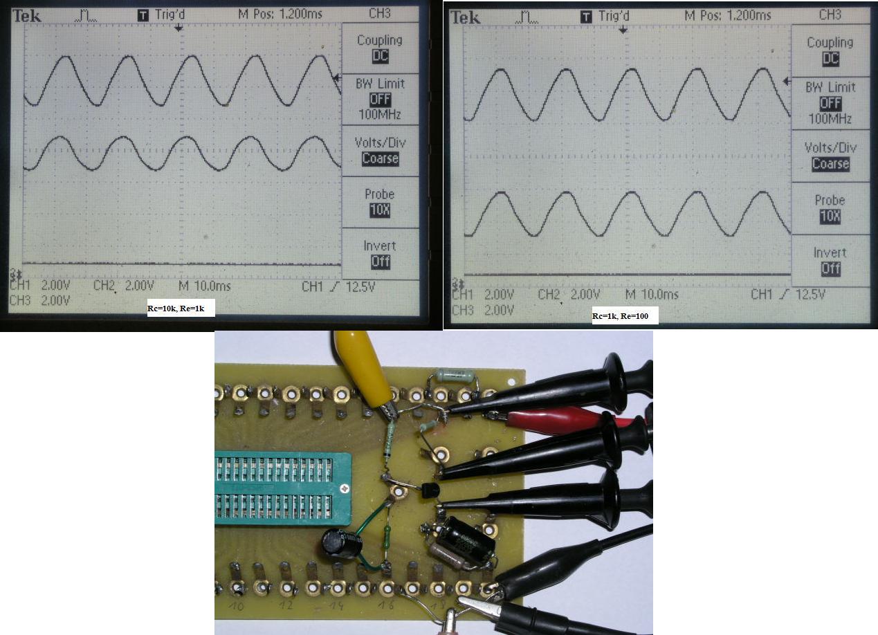

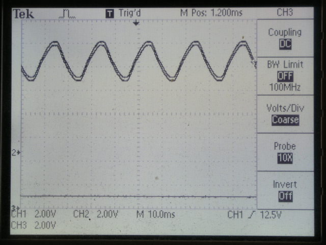

So, nicht daß ihr denkt, ich hätte mich zurückgezogen, und würde mich
meiner Dreistigkeiten in einer Ecke schämen. Stattdessen habe ich nun
ein paar Hausaufgaben gemacht, und mal die Sache life durchgespielt.
Hatte erst angefangen zu simulieren (die Elektronik), aber da die
Simulation eigentlich genau das zeigte, was ich so erwartet hatte (und
ich eigentlich praktisch noch nie einen solchen Simulator benutzt hatte,
also noch Fehlbedienung möglich ist), hatte ich dann doch Zweifel
bekommen, weil es irgendwie nicht mit der von Exe dargestellten Theorie
zusammenpasste. Also Lötkolben angefeuert, das Ding zusammengeschweißt,
ran ans Oszi, und Brummspannung drauf auf die 15V. Wieder daselbe
Ergebnis - Brummen schlägt voll durch mit (je nach R-Dimensionierung)
5-30% Verlust.
Im Anhang mal ein paar Screenshots (im wahrsten Sinne des Wortes) von
zwei Dimensionierungsvarianten, und meiner Schaltung - entwickelt und
aufgebaut nach den neuesten technologischen Standards und Erkenntnissen
Unterer Rand ist Masse-Potential, untere glatte Linie ist immer E-Pot.,
unterer Sinus (... naja ...) ist am C, und oberer Sinus ist die
Betriebsspannung (über 100Ohm ) mit über 1k injizierter Brummspannung.
Wie man sieht, hat mein Transistor wohl auch noch nix von h-Parametern
oder deren bisher dargestellten Zusammenhänge gehört, sondern bevorzugt
eher den Konstantstrombetrieb.
Vor allem bei Rc=1k kann man schon praktisch von 1:1 Durchschlag
sprechen, so daß es letztendlich egal wäre, wo bei einem Poti an Stelle
des Rc und geringer Belastung der Schleifer steht.
Transistor ist ein üblicher BC548.
Hi Exe,
Du musst aber gute Augen haben, da die 30° zu erkennen ...
Aber was diese sanfte Phasenverschiebung angeht: ist nicht unbedingt von
der Hand zu weisen, weil die Basis hatte leider auch einen minimalen
Brumm draufbekommen (hatte eben keinen superdicken Elko dran, und war im
Oszi bei 2V/Div. noch als sachter Ripple von eins/zwei Pixel Höhe zu
erkennen). Und wie bei einem üblichen RC-Glied kommt's eben an der BAsis
etwas leicht verzögert, und für den Kollektor zusätzlich etwas
gegenwirkend an. Wenn der Sinus am bzw. kurz vorm Max. angekommen ist,
ist die Basisspannung noch signifikant am Steigen (weil verzögert), was
den Kollktorstrom zusätzlich etwas steigen läßt, bzw. die Spannung über
Rc vergrößert (also Uc bereits wieder fällt, bevor der Brumm anfängt zu
sinken). Ist also erklärbar, und hat nix mit meinem Ego zu tun, und ist
ganz einfach die Schaltung, die ganz am Anfang gepostet wurde (mit
geblocktem B, und ohne Last) - meinen Aufbau habe ich auch noch
mitgeliefert für alle Zweifler - ich hoffe, das ist überzeugend.
Meine Empfehlung: bau es doch einfach mal auf, und checke das mal durch
(oder simuliere es) - ich bin auch an (praktischen) Ergebnissen anderer
interessiert ....
Trotzdem gute Nacht - und brumm' nicht so ...

von Exe (Gast)
""Du musst aber gute Augen haben, da die 30° zu erkennen ...
mitgeliefert für alle Zweifler - ich hoffe, das ist überzeugend.""
Moin moin,
sorry Freundchen - da ist Div=2V eingestellt - also Ue~0,8V. Und bei
Re=100 o. 1k sind es schon 8mA o. 0,8mA - also nix gesperrt, sondern
typische Werte.
Wie jeder sehen kann, hängt der T nicht in der  Begrenzung - weit weg
vom Anschlag - die Spannungen auf dem Oszi sind maßstäblich "gezeichnet"
- also nix mit (fast) Schalterbetrieb ...
Ich hatte übrigens nur 100µ und 1k+6,8k an der Basis - etwas wenig C an
der Basis, wie ich nun sehe, wenn man zu sehr auf solche kleinen Details
achten will ...
Erkläre mir mal, wie eine Konstantstromquelle funktioniert - nix anderes
ist das hier nämlich aus Sicht der Störspannung - da würde jeder zu E-C
parallel liegende R, wenn er zu niedrig wäre, Dir einen Strich durch die
Rechnung machen ...
Übrigens ist mein Oszi ein TDS224 (4x100Mhz/4x1GS) - ist also noch die
good old quality - ich glaube nicht, daß das Ding bei 50Hz merkliche
Phasenverschiebungen zw. den Kanälen hat (da kannste wirklich beruhigt
sein - auch im ns-Bereich ist es noch sehr phasentreu  zw. den Kanälen)
von Exe (Gast)
Hi Jens
Die Daten deines Oszis sind belanglos und wenn du den joke nicht
verstanden hast dann ist dir nicht zu helfen.
Was du hier herumgetürkt hast und woher diese Chuzpeshots stammen kann
niemand sagen.
Auch diese Schwachbehauptung mit nur 100uF an der Basis wird dir kaum
einer abnehmen nachdem du ständig von dem "dicken Elko" predigst. Du
hast natürlich einen Klasseoszi aber an den passenden Elkos gebricht es
dir offensichtlich.
Ich babe nur einer 465B und einen steinalten 545 aber dafür Elkos von
1uF bis 10000uF.
Lass die Hosen herunter und gesteh deine Chuzpe ein, Freundchen.
Deine fakeshots kannst du eh nicht mehr zurückziehen und die
Phasenverschiebung KANN nicht sein mit Ce oder ohne Ce da der praktisch
keine Rolle spielt.
Auch ein zu kleiner Cblock an der Basis wird einen kleinen Teil der
Brummspannung verstärken und am Kollektor ausbringen. Dies aber um 180°
gedreht. Diese würde zu einer VERKLEINERUNG des Brummanteils führen und
nicht zu einer VERGRÖSSERUNG, käme also deiner Wunschvorstellung nicht
entgegen.
Nehmen wir einmal an dass siese Türkendreissiggrad von Cblock stammen
dann würde der die Grundwelle des Brumms ABSCHWÄCHEND auf den Kollektor
bringen und die Oberwellen ausfiltern d.h. NICHT auf den Kollektor
bringen was zu einer oberwelligeren Ausgangsspannung am Kollektor führen
muss und nicht zu einer "gesiebten". Oder in anderen Worten: Der
Ausgangssinus müsste verbogener sein als der Eingangssinus.
Leuchtet doch ein, oder?
Folgender einfachen Logik wird auch ein Leugner und Nichtversteher der
Vierpol-h-Parametertheorie folgen können
Ich postuliere.
Die Basis ist wechselstrommässig vollständig kurz.
1KOhm als Rc und 100Ohm als Re ohne Ce was etwa Vu = 10 machen würde
Ubrumm mit 1Veff als Rampe und nicht als geschönter Sinus zur Stützung
deiner Theorie
Nun aufgepasst.
Bei einer Vcc von 15V und einem Strom vom 10mA fällt an Rc = 1KOhm eine
Spannung von 10V ab, am Emitter 1V und am Transistor 4V. Das ist eine
thermisch sorgfältig bemessene Schaltung.
Der virtuelle Widerstand der Kette Transistor-Re beträgt 5V/10mA also
500Ohm
Das rein statisch, also das Gesetz von Ohm an dem auch du nicht vorbei
kommst.
Wie teilt sich da wohl der Rampenbrumm auf?
Bereits 1/3.
Bitte nicht mit 30% verwechseln.
Bei Urc = Vcc/2 ist es 1/2 aber die Schaltung wird bereits unstabil.
Bei Urc = 3V sind es 12/15 also 4/5 aber diese Dim kannst du in die
Tonne kloppen.
Ist das soweit herübergekommen, ja?
Der Rc hat kein Wechselstromverhalten, der Transistor schon da er über
die h-Parameter verfügt auch wenn du offensichtlich noch nie etwas davon
hörtest.
Dieser Wechselstromwiderstand liegt der CE-Strecke parallel und und
VERKLEINERT deine Brummspannung.
Also es bleibt bei den 1/5 ohne Türken, meinetwegen auch 1/3.
Ich spare mir den Nachbau da er so wenig beweisbar ist wie deiner.
Hättest du der Sache mehr Sorgfalt gewidmet wären solche "Fehler"
vermeidbar gewesen und es wäre überzeugender ausgefallen.
Auch scheinst du noch nie eine Konstantstromquelle gesehen zu haben.
Ein Transistor wird erst zu der wenn man die Basis statisch festhält
also zB durch 2 in Reihe geschaltete Dioden in Flussrichtung.
Ansonsten ist er ein strom- und spannungsgesteuertes aktives Bauteil.

... in wie fern?
>500Ohm
tja, das ist wahrscheinlich dein Problem, daß Du den virt. R, den Du an
einem einzigen Punkt ermittelt hast, auf den gesamten Arbeitsbereich
überträgst
>kommst.
Das Gesetz von Ohm besagt, daß U~I - das ist in deinem Transistor nicht
einfach so der Fall von ausen betrachtet. Ein bipol. Transistor ist kein
gesteuerter R, sondern in erster Linie eine gesteuerte Stromquelle.
>Bereits 1/3.
... ich hätte jetzt 33% angenommen ...
>Tonne kloppen.
rübergekommen schon - habe es aber noch nicht ganz geschafft, Dir zu
folgen
>hörtest.
gehört schon, aber 50Hz ist ja nur Gleichspannung, die ein bißchen
wackelt, und nur wegen dem Ce sich am Transistor anders auswirkt als
echte Gleichspannung - das kannste aber vergessen, wenn wir das Signal
nur über den Rc einspeisen - für Gleichspannung hätten wir denselben
Effekt, wenn der E direkt auf Masse liegen würde ...
machst aber schon ganz schöne Zugeständnisse ...
schade - da hätten wir mal Theorie und Praxis vereinen können ...
Die "Fehler", die Du hier anführst, sind alle nur kosmetischer Natur,
und haben keinen wesentlichen Einfluß auf das von mir bzw. Peter
angeführte Problem
 ... doch ... ich habe damit sogar schon LED's zum Leuchten gebracht ...
und zwar relativ unabhängig von Ucc ...
bei einer angenommenen hfe=100 fließen max. 80 bzw. 8µA in die B. Bei
einem Querstrom von fast 2mA im Basisspannungsteiler schon eher
vernachlässigbar (und mit meinem "fetten" C an der Stelle erst recht für
die Frequenz) - ich denke, ich habe die B fest genug im Griff ...
kommt auf die Betrachtungsweise an ....
Hi Exe,
ich habe mir erst jetzt so richtig Deinen Update am 27.02.2009 00:53
durchgelesen - dachte, das wäre nur an Deine Mami. Sind ja wirklich
schlimme Unterstellungen ...
So, auch auf die Gefahr hin, wieder als Türke, Fakier, Lügner o.
sonstiges hingestellt zu werden - hier meine neue Presentation, diesmal
mit glatter Basis  (Rb=1k/6,8k, Rc=5,1k (war übrigens auch im Fall 1
meines ersten Versuchs so - hatte mich da etwas verschrieben), Re=1k).
Und was mich am meisten verwunderte: das Verhalten ist schon fast als
ideal zu bezeichnen - beide Kurven passen wie die Faust auf's Auge. Also
praktisch 1:1.
Und ob ich da einen Cb oder Ce anbinde, ist praktisch egal - die Kurven
stehen wie 'ne 1 (wie ich schon im letzten Update sagte).
Nicht wundern - ich habe die Nullinie der Uc um fast 5V nach oben
verschoben, damit man die traute Harmonie zw. beiden bewundern kann -
ist also doch ein bißchen getürkt ...
Mit 100/510Ohm sind die Verhältnisse praktisch dieselben (damit mir
keiner einen stromlosen Transistor vorwerfen kann ;-)
Um Dir bei der Fehlersuche zu helfen: vielleicht hat dein theoretischer
T einen C-E-Schluß ??? Oder woran liegts.

1.)
Das man als Lautstärkesteller einen veränderbaren Widerstand (Poti) nach
dem Eingangsverstärker verwendet, damit eventuelles Rauschen nicht
mitverstärkt wird, hab ich begriffen. Aber für was zum Geier ist denn
jetzt eigentlich der Widerstand Ce da?
2.)
Wie dimensioniert man die Koppelkondensatoren richtig? Gilt die Devise,
je größer, desto besser?
3.)
Eine genaue Erklärung, warum das Signal nach dem zweiten
Koppelkondensator wieder eine Wechselspannung darstellt hätte ich auch
noch gern, denn das will noch nicht so richtig in meinen Kopf reingehen.
Ansonsten bitte ich euch noch, diese ewigen Streitereien sein zu lassen.
Grüße
TE
> Widerstand Ce
C = Kondensator
R = Widerstand
Vereinfacht gesagt bestimmt das Verhältnis Rc/Re die Verstärkung. Und
weil der Widerstand nur für Gleich und Wechselspannung wirkt, haben wir
eine Grundverstärkung von 560/100 = 5,6.
Bei Wechselspannung wirkt jetzt auch noch der Ce. Dessen Impedanz wird
mit steigender Frequenz niedriger und deshalb die Verstärkung größer,
weil Xce parallel zu Re leigt und den Gesamtwiderstand reduziert -->
560/(100||Xce).
> Gilt die Devise, je größer, desto besser?
Ja.
Du kannst die Grenzfrequenz zusammen mit den entsprechenden Widerständen
ausrechnen oder einfach 100uF reinbauen (sollte soweit passen mit der
niedrigen Impedanz rund um den Transistor).
Ein Kondensator lässt (vereinfacht) nur Wechselspannung durch. Also
bleibt von der Mischspannung (Gleichspannung+Signal) die Gleichspannung
auf der einen Seite und es kommt nur das Signal durch.
von Exe (Gast)
Hi Jens
Auf die glatte Basis hätte ich das auch geschoben nach verunglückter
Fakerei.
Wie herrlich das nun passt und wie genau das auf einmal übereinstimmt.
Und immer ist es nur diese böse Basis.
Allerdings.
Es macht alles nur noch unglaubhafter.
Aber man lernt aus seinen Fehlern, gelle.
Ich will es dir vorrechnen da du dich mit deinen "Verbesserungen" immer
weiter in das Abseits stellst.
Mit 100uF ist die Basis glatt.
Die umliegenden Basisteiler liegen bei etlichen KOhm und der H11 bei
1.5KOhm
Bei 100Hz Brummfrequenz wird der Blindwiderstand eines
100uF-Kondensators 15Ohm.
In Worten fünfzehn Ohm.
Das ist Glatt. Glatter geht es kaum noch. Der Brummanteil auf der
Versorgung arbeitet über einen, sagen wir 15KOhm-Widerstand, auf 15OHM.
Das ist ein Teilerverhältnis von 1:1000
Wie glatt soll es denn noch sein?
Du merkst gar nicht wie du Schritt für Schritt in das wissenschaftliche
Nirvana wandelst.
Nun auf einmal haben wir Soll mit dem da:
http://www.mikrocontroller.net/attachment/preview/47334.jpg
Schöner geht es nicht mehr und alles nach der Glättung eines Cs der
ohnehin glatt genug war. Es gibt eben nichts einfacheres als ein Problem
zu bereinigen wenn man den Weg gesagt bekommt.
von Exe (Gast)
Hi TE
Dem Beitrag von Lothar ist nichts hinzuzufügen. 100uF sind wohl
rundherum genug wobei man Ce auch bei 470uF sehen kann. Hat aber auch
Nachteile da Frequenzen unter 20Hz meist unerwünscht sind.
Oder in anderen Worten.
Mit tausenden uF ankoppeln ist nicht zu empfehlen.

Vielen Dank für eure Antworten. Jetzt hab ich ein klein wenig mehr
Wissen zu diesem Thema.
Inzwischen hab ich auch die Sache mit dem Kondensator zur Auskopplung
verstanden. Hier aber trotzdem meine Gedanken, damit ihr die
gegebenenfalls korrigieren könnt:
Nach dem Eingangsverstärker wird dem Signal ein Offset hinzugefügt.
Dieser Offset ist jedoch im Lautsprecher unerwünscht und muss entfernt
werden. Da der Kondensator ja die Gleichspannung sozusagen "sperrt" wird
einfach der Gleichspannungsanteil "weggeschnitten" und übrig bleibt das
verstärkte Signal in Form einer Wechselspannung.
@ Exe - leider gibt mein Steckernetzteil, welches ich mal schnell als
Brummspannungsquelle zweckentfremdet hatte, keinen Sägezahn her. So
schlecht ist das Stromnetz in D nun auch wieder nicht.
Mir erschließt sich leider immer noch nicht, was Du mit Sägezahn willst
- ich habe doch geschrieben, daß der letzte Test keinerlei relevanten

von Exe (Gast)
Hi Jens
Es ist sehr wohl von Bedeutung was als Brummspannungsquelle verwendet
wird und was den Sägezahn anbetrifft: Du wirst doch als stolzer Besitzer
von solch Profigerät als Oszi nicht sagen wollen du hättest noch nicht
gesehen wie die Spannung am Ladekondensator einer 50-Hz-Wechselspannung
nach Brückengleichrichtung aussieht. Mit Sicherheit nicht so wie deine
Brummsimulation. Das ist eine Rampenspannung mit verhältnismässig steil
ansteigender Rampe und einem relativ lahmen Abfall in der Entladephase
des Ladekondensators. Die deinem fake ähem Simulation vergleichbare
ziemlich sinusförmige Brummquelle liegt bei etwa 1:2 zur Brummamplitude
Spitze-Spitze eines Sägezahns.
Dieses Steckernetzteil scheint eine interessante Konstruktion zu sein.
Ein ungeregeltes Lade-C-NT ist es sicherlich nicht und auch mit einer
internen Regelschaltung wundert mich die Kurvenform der Ausgangsspannung
schon etwas. Nun gibt es ja auch diese ultraleichten SteckerNTs mit
Ferritkern und Schalterbetrieb oder liegt ein internes LC-Filter vor
welches die Rampe auf die Grundwelle plus eventuell die nächste
Harmonische filtert?

Habt ihr schon bemerkt, dass TE der die ursprüngliche Frage gestellt
hat, sich schon längst aus dem Thread verabschiedet hat. Er ist blutiger
Anfänger, und kann der Diskussion schon längst nicht mehr folgen.
Ich versuchs mal so, dass auch ein Anfänger was damit anfangen
kann.(hoffe ich jedenfalls)
Hallo CE
Die Schaltung ist eine absolute Grundschaltung in der Elektronik, und
mit dem Poti ist das wohl eine Variante als Versuchsschaltung.
Ein Transistor ist grundsätzlich ein Stromverstärker. d.h. man speist in
die Basis einen Strom ein, und der Kollektorstrom verändert sich in
einem bestimmten Verhältnis dazu. Vieses Verhältnis hat die Bezeichnung
ß. Also, nehmen wir an, ß wäre 100 und der Strom den ich in die Basis
einspeise bertägt 10 uA dann wäre der Kollektorstrom eben 1mA , bei 20
uA =IC 2mA. usw.
Ein Transistor kann auch keinen Wechselstrom verstärken, sondern nur
Gleichspannungsschwankungen.
Damit man Wechselspannungen verstärken kann muss man also triksen.
Dafür benötigen wir die anderen Bauteile.
Reine Wechselspannung hat einen Nulldurchgang. Den können wir hier aber
nicht brauchen, da der Transistor nichts damit anfangen kann, er
arbeitet ja nur im positiven Spannungsbereich. Mit hilfe von C1 und den
Widerständen R1 - R3 wird der "Nulldurchgang" der Wechselspannung auf
ein Niveau im Plusbereich verschoben. Die Wechselspannung wird also mit
einer Gleichspannung "gemischt". Das Entmischen geschieht dann am
Schaltungsausgang mit Hilfe von C2 und Rc.
Doch nun betrachten wir mal die Gleichspannungsseite.
Der Transistor benötigt einen gewissen Grundstrom. Den könnte man z.B.
erzeugen, indem man über einen Widerstand zwischen + und der Basis einen
bestimmtn Basisstrom einspeist. Der Kollektorstrom wäre dann um ß mal
größer. Leider kann man das ß bei einem Transistor nicht genau
vorhersagen, Toleranzen von +- 50% sind ganz normal. Ausserdem ist das ß
sehr stark von der Temperatur des Transistors abhängig.
zur Lösung des Problems nützt man folgende Tatsache. wenn man an B eine
Spannung anlegt und diese langsam erhöht, tut sich bis ca 0,6 V nichts,
danach steigt der Strom sehr schnell an. In der Praxis bedeutet das, die
Spannung an der Basis kann 0,7 V nicht überschreiten, sonst geht der
Transistor hops.
Hier kommt nun Re ins Spiel. Geht die Spannug an der Basis hoch, geht ab
0,6 V die Spannung am Emitter mit hoch. Die Differenz zw. Basis und
Emitter wir immer ca 0,6V betragen, Der Emitter folgt also der
Basisspannung. Der Strom durch Re ist gleichzeitig der Emitterstrom und
abzüglich des Basisstroms auch der Kollektorstrom.
Wollen wir das mal an konkreten Werten durchspielen.
Wir stellen mit hilfe des Potis 2 V Basisspannung ein. Dei Spannung am
Emiter ist dann 1,4 V ( 2-0,6) Der Emitterstrom = 14 mA (100 Ohm * 1,4
V)
Da der Basisstrom hierbei nur ca 1-2% der Emitterstroms ausmacht, ist
das ß damit für den Grundstrom von nichnennenswerter Bedeutung.
Beispiel mit
UB = 3 V  Emitterspannung ist dann 2,6 V  Emitterstrom = 26 mA
UB = 4 V  Emitterspannung ist dann 3,6 V  Emitterstrom = 36 mA
Man sieht hier, der Emitterstrom ändert sich genau im Verhältnis zur
eingestellten Spannung, allerdings mit einem Versatz von 0,6V.
Da der Emitterstrom = Kollektorstrom ist fliest dieser auch durch den
Kollektorwiderstand Rc. Dieser hat einen 5,6 fachen Wert von Re. damit
ist auch der Spannungsabfall an Rc 5,6 mal so hoch. Damit hätten wir
auch die Wechselspannungsverstärkung der Schaltung. Sie entspricht
weitgehend dem Verhältnis von Re/Rc.
Das ist natürlich nict sehr viel. Je höher das Verhältnis Rc zu Re ist,
desto höhr die Verstärkung. Allerdings wird das Regelverhalten immer
schlechter, je höher das Verhältnis ist, würde man im Exremfall Re zu
null machen hätte man gar keine Stabilisierng und damit keine definierte
Verstärkung mehr.
Hier kommt nun Ce ins Spiel. Ist er groß genug, stellt er für schnelle
Schwankungen einen Kurzschluss dar, für den Wechselspannungsanteil haben
wir nun tatsächlich 1 : 0 . Die Wechselspannungsverstärkung hat nun das
Maximum das für diese Schaltung möglich ist. Für den
Gleichspannungsanteil haben wir stabile Verhältnisse.
Die Ausgangsspannung fällt an Rc ab. da dieser gegen + geschaltet ist,
wird die Ausgangsspannung gegen Gnd umso niedriger je höher der
Spannungsabfall. Wir haben hie eine Phasenumkehrung. Wird die
Eingangsspannung positiver, wird die Ausgangsspannung negativer. Ist
dieser Effekt unerwünscht muss man 2 Stufen hintereinander schalten,
oder eine andere Grundachaltung verwenden.
Am besten: die Schaltung aufbauen. Vorne ein Signal rein, und hinten
messen. Mit dem Poti wird nun der Ruhestrom so eingestellt, dass Die
Kollektorspannung so ca 7 V beträgt. Jetzt Signal soweit aufdrehen, bis
es oben oder unten begrenzt wird. Durch feinregulieren kann man nun
erreichen, dass die Begrenzung oben und unten gleich groß ist. Das ist
die maximale Ausgangsspannung.
Zu den Fragen der Frequenzbegrenzung durch die Kondensatoren. Natürlich
gibt es nach unten Grenzen. Die hat auch unser Ohr. Wenn man die
Kondensatoren nur groß genug macht werden auch die tiefsten Frequenzen
die wir hören noch einwandfrei verstärkt.
Eine Verstärkungsregelung ist bei dieser Schaltung nicht vorgesehen. Man
kann ein Poti davor oder danach anbrngen und damit die Lautstärke
regeln. Natürlich gelten hier die in anderen Beiträgen angegebenen
Verhältnisse bzgl Rauschen etc.
Übrigens R2 hat nur Schutzfunktion. wäre er nicht vorhanden und man
würde das Poti auf Null drehen, würde sich der Transistor in die ewigen
Jagdgründe verabschieden.
Ansonsten kannst du alle Bauteilwerte in gewissen Grenzen verändern und
schauen was passiert, da lernst du am allermeisten dabei. Mit Re würde
ich allerdings nicht unter 100 Ohm gehen, da der Emitterstrom eventuell
für den transistor zu hoch würde. ist natürlich vom eingesetzten Typ
abhängig.
Dabei den Transistor immer wieder anfassen, wird er heiß ist es
schlecht.
Ich hoffe mein "Roman" hat vielen weitergeholfen.
Gruß Haderlump

von Exe (Gast)
An haderlump
Respekt. Ein guter Beitrag der kaum Fragen offen lässt.
An Jens
Wenn sich mein schrecklicher Verdacht erhärten sollte kämen wir weiter.
Wie genau hast du diesen Brumm auf die Versorgungsspannung aufgebracht?
Kaum anzunehmen durch "Aufpressen" einer WECHSELSPANNUNG" auf die
Versorgungsspannung (wegen dem Hinweis auf das Netz in Deutschland das
keinen "Sägezahn" liefert).
Mir geht einfach nicht runter wie so ein recht sauberer SINUS auf die
Versorgung kommen will.
Das ist in der Praxis nur möglich wenn die "gesägte" Versorgungsspannung
mit einem LC-Filter oder einem RC-Filter zum Sinus gefiltert wird.
Mahlzeit,
hat sich ja recht viel getan seit gestern.
@ Exe
Eigentlich wollte ich mich nicht weiter damit auseinandersetzen in
diesem Thread, weil ich habe ja begriffen, daß es nicht "unser" Thread
ist, und ich bin mir sicher, nicht nur Geister auf dem Oszi gesehen zu
haben (sondern eher voll und ganz meiner Vorstellung über einen T
entspricht), aber vielleicht mal so viel:
- über die Art des Steckernetzteils habe ich nix geschrieben - es is
just ein Trafo drin, liefert also praktisch reine Wechselspannung.
Keinerlei Elektronik (ist immer interessant, was für Annahmen du so
triffst)
- die Schaltung habe ich über 100Ohm mit Gleichspannung versorgt
(sozusagen zw. den +12V ganz links im Bild und der obersten langen Linie
im Schaltbild ist noch dieser R - Einen Abblock-C hatte ich nicht da -
stört ja nur
- und über einen 1k*100µ hatte ich das Steckernetzteil (reine 50Hz
Spannung) auch an die lange, oberste Linie angeschlossen. Damit
"simuliert" man eine Gleichspannung mit überlagertem Sinus (als
Beispiel).
Es wäre vielleicht doch mal Zeit für Dich, nicht nur die reine Theorie
durchzukauen, sondern dies auch mal in der Praxis zu tun -
offensichtlich fehlt dir irgendwie das praktische Feeling für solche
Sachen ...
(vor allem, wenn's um etwas speziellere Dinge geht, die nicht so oft
behandelt werden). Es sei denn, wir reden hier wirklich von komplett
unterschiedlichen Dingen ...
ich vergaß - die Basisspannung wurde separat versorgt - ist also glatt
von Exe (Gast)
ich habe nur zwei Spannungen addiert - mehr nicht (wobei Modulation ein
weiter Begriff sein kann).
Was bitte schön hat das damit zu tun bei der Frage, wieviel davon
letztendlich am C landet? Ob Du mit Sinus, dreieck, rechteck, oder
zehneck arbeitest, oder am Netzteil am Knopf rumdrehst, oder einen Furz
auf die Leitung läßt, interessiert den Collector überhaupt nicht,
solange du die Frequenzen dabei nicht überstrapazierst .
Brachiale Amplituden sind das nur in Deinen Augen - schließlich ist das
nicht das Ergebnis einer verstärkten Basisspannung.
Wieso dieser Sinneswandel?
Trotzdem sind 50% deines Geschriebs immer noch Unfug, weil:
- ich bin immer im linearen Bereich geblieben - keine Spur von
Begrenzung unten oder oben - ob 5µV oder 5V - solange ich noch weit
genug von Masse entfernt bleibe, kann ich einen weitgehend linearen
Zusammenhang vermuten
- es ging nicht um Brumm- oder Pfeifspannung - ich habe einfach
irgendeine Wechselspannung genommen, die hier gerade greifbar war (was
nun mal das Steckernetzteil war), um den Durchschlag auf den C zu
verdeutlichen (daß es nicht um Brumm, sondern ganz allgemein um
Störspannung geht, hatte ja bereits jemand mal gesagt)
- die Ursache der Phasenverschiebung hatte ich im letzten Test
eliminiert, es gab also nix mehr darüber zu reden
- und was Du über Amplitudenmodulation schreibst, habe ich sowieso noch
nicht begriffen - üblicherweise moduliert man eine niedrige Frequenz auf
eine höhere - ich hatte aber erstmal nur eine. Ich glaube, am Collector
moduliert man üblicherweise ohnehin nicht ...
Eher scheinst Du wohl ein Ahnungsloser/Anfänger zu sein (daß Du mich
selbst in dieser entschärften Form noch so bezeichnest, gibt einen zu
denken ... mit Elektronik beschäftige ich mich schon um die 30 Jahre,
und entwickle mein Zeugs i.d.R. selbst), denn scheinbar hast Du nicht im
geringsten geahnt, was ich damit nachweisen wollte - nämlich den
Durchschlag einer Störspannung am oberen Ende des Rc auf den Collector -
mehr nicht. Wie ich diese Störspannung simuliere, ist doch vollkommen
wurscht.
Und deswegen eben mein (und Peters) Ratschlag, im Falle von relevanten
Störspannungen auf Ucc das Ausgangssignal nicht gegen Masse auszuwerten,
sondern gegen +, um die Auswirkung der Störspannung zu
reduzieren/eliminieren.
