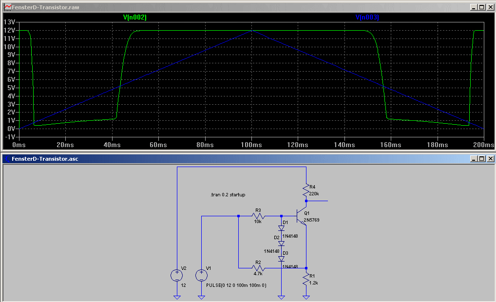

@ Andrew, > Schön, nachdem sich mal wieder die Dummlaller Wolf und Werner > warmgelaufen haben: > http://..... Nur diese beiden? Inzwischen sind es mehr geworden die eine Hysterese sehen und mehr nicht. Komisch, wie konnt ich das nur schon vor der Bekanntgabe Deiner analogen Wunderschaltung mit wahnsinniger Schaltgeschwindigkeit wissen? Bist ein lieber Mensch. Andrew Taylor wrote: > Abdul K. wrote: >> Andrew, der nächste erste ist der 1. März, nicht April! > > Wohl wahr. Jedoch läuft eben jene Schaltung bei mir seit Jahren in zwei > Ladegeräten, und das problemlos. Hm. Vielleicht hatte ich ihr bislang zu wenig Beachtung geschenkt?? OK, wird ordentlich auf die FP gebannt. > >> >> Ja, die Schaltung hat extrem hohe Punktzahl erreicht. Weiß auch nicht, >> wieso. Bin aber schon öfters beim Googeln drübergestolpert. > > Tja, der Rest der Forumsteilnehmer hat sicher ein Problem, google, yahoo > und die Worte window comparator in der richtigen Reihenfolge zu > benutzen. Wird hier ja täglich demnonstriert. > >> >> Da ist aber ein Relais drinnen! > > Und Trafo, Widerstände, Trimmer, etc. > Aber nur EIN aktives Bauelement - tja: yes we can ;-)) Ich würde ein Relais schon eher zu den aktiven Bauelementen legen. BTW: Du meinst damit, das die Amis/Welt vom neuen Präsidenten auch wieder zuverlässig verarscht werden? Stimme dir zu. Das einzig stetige und zuverlässige an der Politik! Der König ist tot, es lebe der König. > >> >> Wenn du die zuläßt, dann wollen wir auch Röhren, Thyratrone, Pulsare und >> ähnliches verwenden. >> Optokoppler sind auch nett. > > Mir ist das völlig egal was Ihr benutzen wollt. Macht einfach mal. > > Also stoppt allemiteinander das Winseln das Ihr es nicht eher gebracht > habt es so einfach anzugehen. > Ich halte gegen zwecks Erkenntnisgewinn: http://www.vishay.com/docs/83675/sfh620.pdf Ist die zweite antiparallele Diode auf der Eingangsseite auch eine LED. Leuchtet das Teil also unabhängig von der Spannungsrichtung? Das wäre dann auch ein Fensterdiskriminator. Gruß - Abdul .
/ C
__ B |/
--x---|____|----x----- |
| /\ | E
| x*D | |
| __ | __
'---|____|--------------x-----|____|---|
Ist das hier nicht etwas zum fensterln mit einem aktiven Dingens?
Zumindest was die grundsätzliche Funktion angeht ... An C ist dann der
Ausgang.
Ok, ist kein OPA - läßt sich damit aber analog machen.
dreimal habe ich es korrigiert, und immer wieder ist das Schema verwurschtelt. Aber ich hoffe, ihr erkennt, wie ich es meine.
#1160925
Im Anhang das Bild einer Simulation. Wie muß ich die Bauteilwerte wählen, damit die Schaltung korrekt funktioniert? Blau: Eingangsspannung Grün: Ausgangsspannung mach mal R2=2*R1, und R4 vielleicht so 10k-20k (sonst hat das Ding zu geringe Gesamtverstärkung) Der erste Umschaltpunkt ist dort, wo Ube=0,6V erreicht wird (Ub steigt schneller als Ue wegen dem Spannungsteiler an E (R1+R2), womit Uc auf L geht. Wenn Ub=x*Ud (Diodenreihe), wird Ub geklemmt. Bei weiterer Erhöhung steigt Ue soweit an, daß Ube wieder kleiner 0,6V wird - Uc geht wieder auf H. Ok, der L-Pegel geht nur max. bis auf Ue runter - und das ist variabel. Aber wie gesagt - es ging mir nur ums grundsätzliche erstmal. Berechnung: wenn ich Lust habe heut abend, werde ich es mal herleiten so als neue Übung ;-) Aber immerhin, man sieht schon drei Phasen in deiner Simu ;-)
#1161019
Deine Anregungen habe ich übernommen. Die Simulation sieht recht interessant aus. So, Formeln sollten sein: unterer Schaltpegel: 0,6V/(1-(R1/(R1+R2))) obere Schaltpegel: (Ud-0,6V)(R1+R2)/R1 Ud ist die Gesamt-Dioden-Flußspannung. R1/R2 ansonsten entsprechend deinem Plan in der Simu. Die 0,6V sind die Ube des Q1. Kann natürlich in gewissen Grenzen streuen. R4 sollte bezogen auf R1 und R2 recht hoch sein (ich hätte nichts gegen R4=100k, R1=2,2k), weil sonst der Kollektorstrom zu sehr mit in die Rechnung gehen würde. R3 ist unkritisch (dient nur zur Strombegrenzung) - 10k ist gut. Mit R2=4,4k (ja ja, nicht praxisgerecht), Ud=2V kommen Schaltschwellen von 0,9V und 4,2V raus. Am besten man rechnet zuerst die R's für die untere gewünschte Schaltschwelle aus, dann passt man einfach Ud für die obere an. Genauso sollte es auch mit einem OPV gehen, wobei die B-E-Diode im Q1 durch eine extra eingeimpfte Spannung (z.B. Diode) simuliert werden muß (einen Spannungsversatz brauchen wir ja für den Ruhezustand). Also Q1 rausnehmen, OPV rein, - Eingang als Basis, + Eingang über Diode an R1/R2 (Anode richtung OPV), und auch über hochohmigen R nach +V2 Na dann zeig mal deine Simulation ...

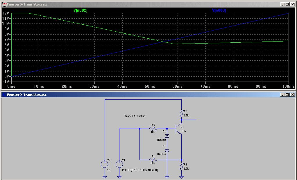

#1161594
Hier eine Simulation mit umgedrehten (!) Dioden. Die Schaltung hat wirklich ihre Möglichkeiten. Ue Blau Ua grün na so ein Mist - da hat Andrew ja wirklich recht gehabt - Yes, we can. Mit OPV wird das dann idealer, sprich die Schaltflanken werden steiler, und der L-Pegel ist unabhängig vom Eingangspegel (z.Zt. schlägt ja der ansteigende Pegel an E auf den C durch), und man kann dan auch die Polarität des Ausgangsfensters frei wählen, indem man einfach die + und - Eingänge entsprechend polt. Achja, in einer OPV-Schaltung braucht man eigentlich gar keine Zusatz-Diode als Spannungsversatz - es reicht, wenn man einfach über den Zusatz-R den einen Eingang etwas vorspannt. Die Dioden-Rehe ist natürlich weiterhin notwendig, um den anderen Eingang auf eine bestimmte max. Spannung zu klemmen. ach ja - sorry - die Dioden waren in meinem Vorschlag wirklich verkehrt herum ...

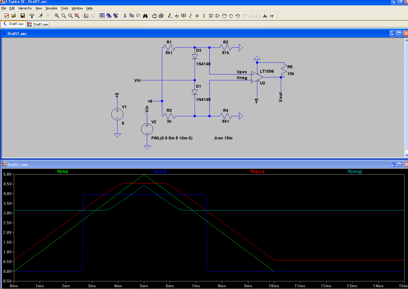

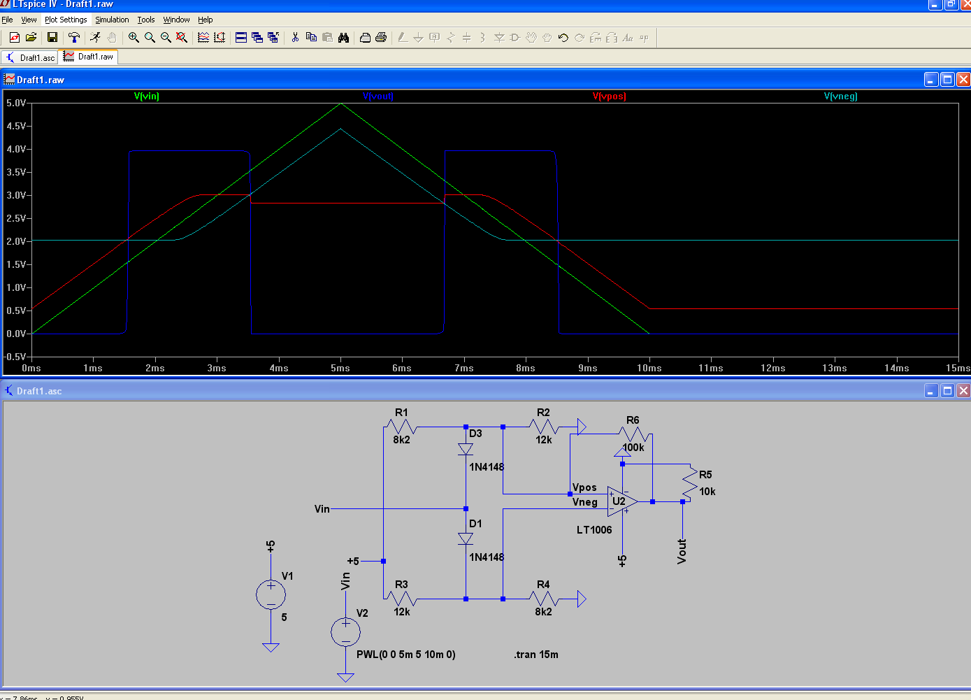

#1179039
Hier eine Schaltung mit OPV hmmm, das Schaltungsprinzip scheint aber irgendwie abzuweichen, und ein "Fenster" ist wohl auch keins sichtbar. Vielleicht mal R2 auf 15k reduzieren, damit Vpos nicht so weit nach oben abhaut ...
#1180375
Sorry, war das falsche Bild. na - sieht ja perfekt aus .... noch einen kleinen hochohmigen R von Ausgang auf Vpos, und wir haben Triggerverhalten (falls das Schlappern am Umschaltpunkt in der Realität stören sollte, bzw. die Umschaltflanken steiler werden ...)
#1180400
@ GB Bitte poste die Draft1.asc.
#1180674
@ Jens G. (jensig) Du meinst so? genau - obwohl - es wird wohl nur eine Flanke beschleunigt - liegt wohl an der Diode, die die eine Richtung leider klemmt. ist aber kein problem mit einem so 1k R vor der Verbindung R6 und Vpos Eingang des OPV. Allerdings bekommt man damit keine einheitliche Hystere für beide Richtungen - naja, war ja ohnehin ursprünglich nicht gefragt ;-)
