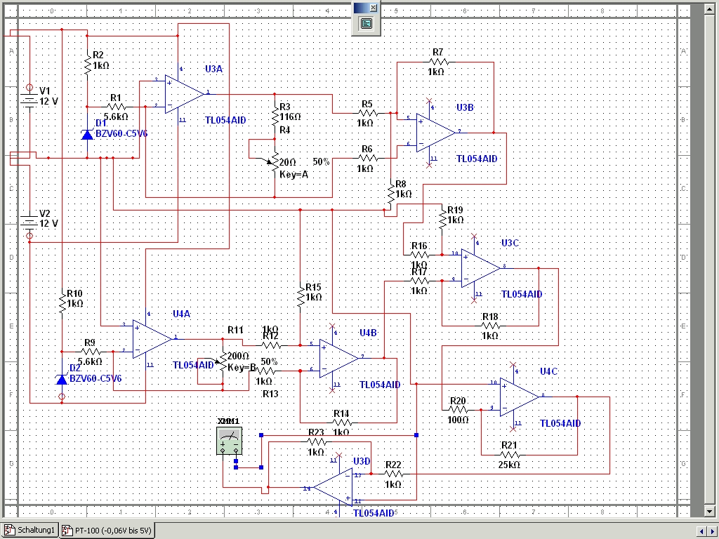

habe die beiliegende Schaltung entwickelt, die einen PT 100 auswerten
soll von 0 bis 50 Grad --> 0 bis 5V
Habe jetzt noch 2 Probleme:
1. Die schaltung ist zu abhängig von den Leitungswiderständen. Wie kann
man das ändern?
2. Wie kann man die Ausgangsspannung auf 5 V begrenzen? Evtl eine 5,1V
Z-Diode verwenden? Wo sollte man die anschliessen?
Danke schonmal
Gast #1160404
Ich sehe keine Schaltung im Anhang.
> man das ändern?
Vierleiterschaltung.
Die Ausgangsspannung begrenzt sich schon dadurch, daß deine Stromquelle
irgendwann in Sättigung geht.
Gast #1160662
> Hmm, DAS hat was : Keine Schaltung sichtbar, aber man sieht die
> Stromquelle.
Meine Kristallkugel hat mir gesagt, dass eine Schaltung zur
Pt100-Auswertung im wesentlichen eine Stromquelle und eine
Spannungsmessung beinhalten wird.
Gast #1161258
Du willst bei 0-50C° einen Spannungsunterschied von 0-5V am PT100 haben?
Wie machst du das denn?
@der mechatroniker
Und meine Kristallkugel sagt er hat keine Konstanstromquelle benutzt. ;)
Gast #1176615
>man das ändern
Ist der PT100 extern an nem Kabel?
Ja das geht die kommt paralell zu deiner Last bzw. deinem Messgerät an
den Ausgang deiner Schaltung. Cathode an den Ausgang und Anode an Masse.

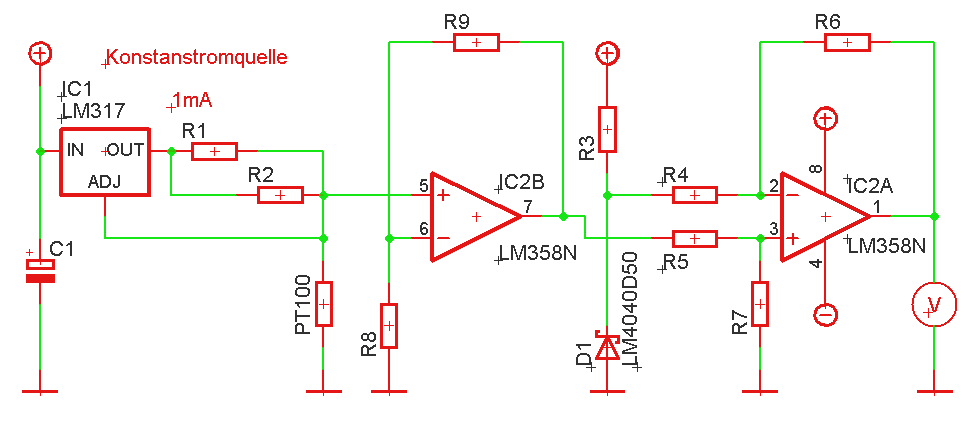

Gast #1176651
Je nach PT100, resp dessen Groesse, gibt es Vorgaben ueber die
zulaessige Verlustleistung. Man kann durchaus etwas Falsches messen,
wenn die Eigenerwaermung genuegend hoch ist. Ich hatt mal einen der
sollte nicht mehr als 300mV haben, oder waren's 30mV ?
Gast #1176659
Das ist mir schon klar. Aber ich weiß nicht was für ein PT100 verwendet
wird. Also kann ich nur meine Kristallkugel entscheiden lassen. Ich gehe
davon aus das eine Verlsutleistung von 62.5mW kein problem ist.
Gast #1176668
Joo, 62,5 mW sind kein Problem. Durchbrennen dürfte er dabei nicht :-/
Im Ernst: Solche Ströme sind absolut unüblich, in der Regel bleibt man
bei etwa 1mA. Die Eigenerwärmung wird sonst viel zu groß, außer du
willst in stark bewegten Flüssiggkeiten messen...
#1176768
@Michael (Gast)
Bist du sicher das deine Stromquelle mit LM317 bei 1mA Last sauber
funktioniert ?
Laut Datenblatt ist beim LM317 ein minimum Laststrom von ca. 3.5mA
angegeben. Zwar ist diese Angabe bei einem Vi-VO = 40V gemacht aber auch
bei kleineren Spannung wird der eine minimum Last benoetigen.
Gruss Helmi
Gast #1176800
Wird gehen, der Minimum Load Current ist für 40 V, es gibt dazu auch
eine Kennlinie namens "Minimum Operating Current"
PS: Ich bin nur ein Namenvetter des vor mir postenden Michaels ;)
Gast #1177029
>funktioniert ?
Ich gebe zu sicher bin ich mir da nicht. Müsste man probieren. Auf der
sicheren Seite wäre man auf jedenfall mit 3.5mA. Eventuell könnte man
auch ne CR160 verwenden. Fest steht man sollte den PT100 mit nem
Konstantstrom versorgen, da sind wir uns glaub ich alle einig.
Gast #1177146
>>funktioniert ?
Das Problem mit der Konstantstromquelle beim LM317 besteht in dem Strom,
der durch den ADJ-Anschluß fließt. Dieser Strom macht die
Konstantstromquelle bei niedrigen eingeprägten Strömen ungenau.
Ein Workaround besteht darin, den Rückkopplungsanschluß ADJ über einen
Spannungsfolger (OPV mit geringer Offsetspannung) zu speisen.
Das habe ich im Artikel
Beitrag "Konstantstromquelle mit Op-Amp - Dimensionierung"
im Detail beschrieben.
(Suche nach "Linearregler2.pdf"; das Wort steht direkt am Anfang meines
Artikels.)
Gruß,
  Michael
#1177623
>>funktioniert ?
Der LM317 hat einige Hersteller bzw. deren Chargen, wo Du mit 1 mA NICHT
hinkommst in der Konstantstromquellenschaltung.
Wenn Du nicht lange probieren willst, nimm da also gleich eine andere
Schaltung.
Andrew
Gast #1177970
> Schaltung.
Da stimme ich zu. Es gibt genügend Möglichkeiten, präzisere Quellen zu
bauen.
Gast #1178397
Wie sähe es aus, eine KSQ mit einem OpAmp aufzubauen?
Würde der ab 1mA funktionieren - bzw. wie weit könnte man den
runterbringen?
Wenn auch hier ein Mindeststrom gebraucht wird, wie sähe es aus über
einen zweiten OpAmp eine Stromsenke zu konstruieren, die den 'zuviel'
Strom des ersten OpAmp 'aufsaugt'?
Die Differenz müsste sich doch recht niedrig einstellen lassen, oder?
