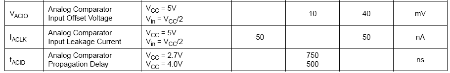

Schau mal in`s Datenblatt vom TINY44A doc8183.pdf dort stehen auf Seite
180 die Werte recht übersichtlich.
Besonders achte man auf den Satz unter Tabelle 20.7
All parameters are based on simulation results and are not tested in
production.
Beim Mega32 und anderen stehen übrigens gleiche Werte. Die genauen Daten
braucht wohl keiner wirklich, darum wird er ja wohl auch nicht expizit
getestest, da ja alle Einfach-Anwendungen problemlos funktionieren.
OP
@Mikki:
danke dir, man muß nur die neuste Version des Datenblattes haben ;)
Es sind zwar immer noch nicht alle Fragen beantwortet aber das macht
nichts. Probieren geht über studieren, also werde ich es für mein
Projekt einfach ausprobieren, fertig.

OP
@Abdul:
gut, mit der Angabe von ~500ns Propagation Delay meinen die wohl
indirekt auch diese Rückkopplung. Ich müsste also bei meinem rund 3875Hz
Sinus den Ripple nur soweit reduzieren das er maximal 10mV in 500ns
nicht übersteigt, richtig ?
Und zweitens: da der Offsetfehler ~10mV beträgt kann ich davon ausgehen
das mein 3875Hz Sinue mindestens rund 30mV haben müsste, dann aber schon
fast ein Rechtecksignal sein müsste.
Gruß Hagen

Hm, der Offsetfehler von ~10mV macht mir zZ. mehr Bauchschmerzen.
Ich habe ein ~3875Hz Sinusähnliches Signal. Je größer das eigentliche
Eingangsignal wird desto mehr wird dieser Sinus übersteuert und der
LogOpamp limitiert die Pegel. Dh. das in diesem Falle die Flanken des
sinusähnlichen Signals schön steil ansteigen. Ich möchte die
Phasenlage/eg. Periode möglichst exakt bestimmen, aber nur relativ
zueinadner. Der LogOpamp vor dem AC erzeugt auch einen virtuellen
Nullpunkt in Relation zum eigentlichen Ausgangssignal, er ünterdrückt
DC. Nun zum Offsetproblem: Bezieht der sich auf beide Eingänge des
Komparators oder ist er eine "Schaltschwelle" zwischen den beiden
Eingängen die ich berücksichtigen muß ? Da ich nur an den steigenden
Flanken interessiert bin und falls dieser Offsetfehler auf beide AC
Eingänge wirkt so wäre dieser Fehler kein Problem mehr für mich, er
würde nur die gemessene Phasenlage des Signales beeinflussen, quasi nur
eine Verzögerung darstellen.

Der Offset bezieht sich auf die Differenz beider Eingänge zueinander. Du
kannst den mit den Balance-Eingängen wegtrimmen. Allerdings ist das wohl
nur für einen Temperaturpunkt praktikabel. Schau dir mal die gruseligen
Kurven an! Und vermutlich geht Strom- als auch Spannungskompensation
nicht gleichzeitig vollständig.

Wenn die Parameter des Komparators wirklich so entscheidend sind, würde
ich ein separates IC dafür verwenden. Ein OpAmp ist aber nur für kleine
Frequenzen geeignet.
Zum Offset: sofern der abs. Offset konstant bleibt, ist er doch nicht
störend. Wenn eine Hysterese ergänzt wird, ist diese in der Regel höher
als die Offsetspannung am Eingang.
Für meine Anwendungen habe ich beim Mega48 Komparator und Hysteresen der
Eingänge getestet, indem ich damit einen Oszillator aufgebaut habe:
Kondensator zwischen Masse und Eingang und über einen Widerstand eines
Ausgangspins ge- und entladen.
> störend.
Yep, aber das ist nicht spezifiziert. Bei externen Komparatoren
vermutlich auch nicht. Und ausserdem ist der temperaturabhängig.

Das ist zumindest beim LM311 schon gut spezifiziert. Allerdings wird man
ständig nachtrimmen müssen. Das könnte man bei DCF77 als DC-loop machen.
Oder ein Chopper-OpAmp? Die Bandbreite wäre ja ok.
Freundet man sich mit dem Rest-Offset an, dann ist der halt die minimale
Empfangsempfindlichkeit, die man nutzen kann.
