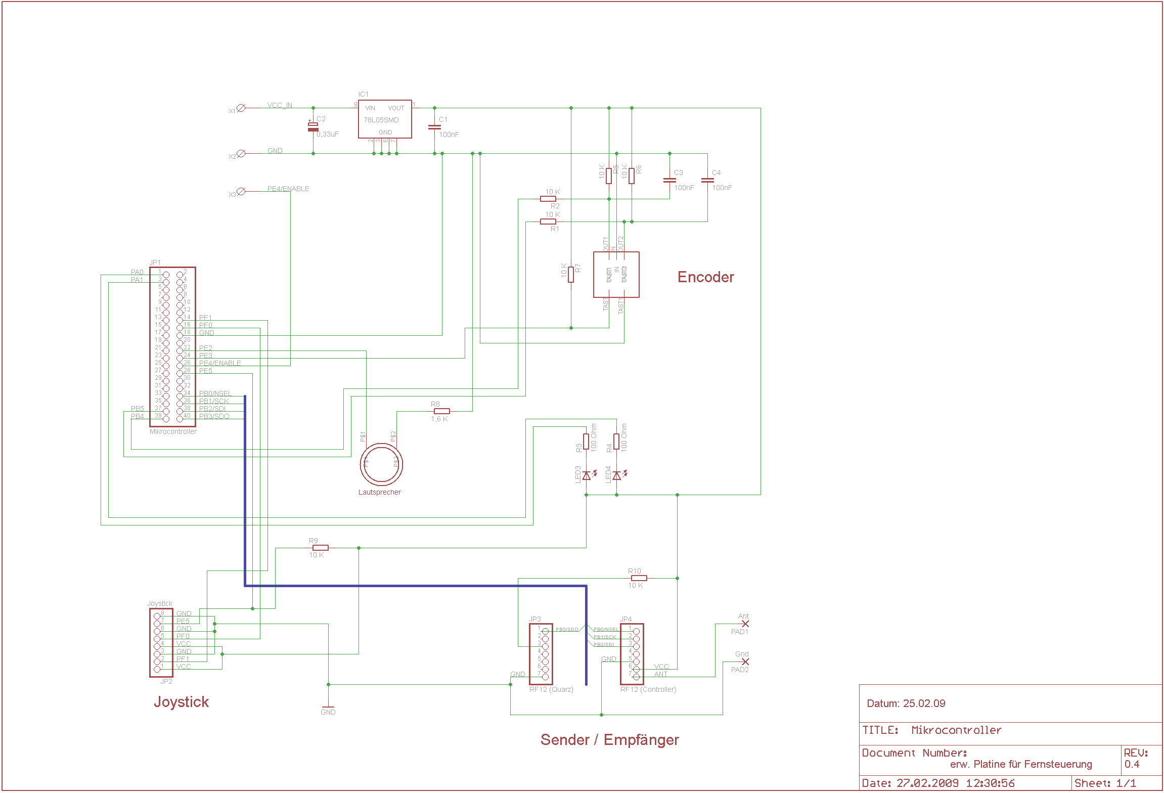

RFM12 Rutine Hängt beim warten auf FIFO
OP #1160907
Ich nutze die Testrutine von hier:
Beitrag "Beispielprogramm für RFM12 433MHz Funk-Module"
die find ich auch recht übersichtlich, entsprechende sachen kann man
einstellen usw. nur leider bleibt die rutine immer hängen und zwar beim
senden, an der folgenden Stelle:
void rf12_ready(void)
{  cbi(RF_PORT, CS);
  while (!(RF_PIN&(1<<SDO))); // wait until FIFO ready
Warum wird den mein Fifo nicht fertig? bzw. was passiert da?
CS wird gesetzt (ich denke mal das soll Chip Select sein ind ist somit
mit nSel vom Funkplatinchen verbunden.)
Wo kan der fehler liegen?
EDIT:
zur ergänzung hab einen Atmega128 und der Port B wird da benutzt
#define SDI    3
#define SCK    1
#define CS    0  // nsel?
#define SDO    2
#1161265
Sönke Paschko wrote:
> [c]
> {  cbi(RF_PORT, CS);
OK, sofern RF_PIN, PINB entspricht.
> #define SDI    3
> #define SCK    1
> #define SDO    2
Falsch, ersetzen durch :
#define SDI 2
#define SCK 1
#define CS 0
#define SDO 3
OP #1174834
Hi, danke für deine Mühen,
wie schon gesagt, nffs hängt schon über 1k an vcc sind da wirklich 10
notwendig?

Gast #1174856
Nach meiner Erfahrnung MUSS das nFFS Pin des RFM12 Moduls mittels eines
nicht zu kleinen Pull-Ups auf High gesetzt werden, um einen sicheren
Betrieb zu gewährleisten. Es unbeschaltet zu lassen (interner 133k
Pull-Up) reicht scheinbar nicht, auch wenn im Datenblatt, sowohl von
Hope, also auch dem "Original" von (jetzt) Silabs was anderes steht.
Auch der interne Pull-Up des AVRs scheint zu klein zu sein, wenn man den
Pin mit einem auf Eingang geschalteten Pin eines AVRs verbindet. Pin auf
Ausgang und High geht aber.
Andernfalls hängt der RF12 bei mir beim Senden.
