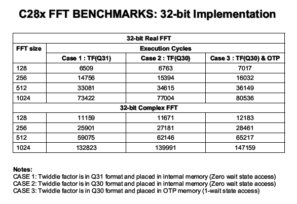

Für 39$ + P&P: http://focus.ti.com/docs/toolsw/folders/print/tmdx28027usb.html und eine fertige Lib gibts auch: SPRC081 C28x Fast Fourier Transforms Library F280X GENERAL PURPOSE MCU - INCLUDING PICCOLO Der RAM könnte allerdings etwas knapp werden. (6 K 16-bit Worte)

Hi, nimm nen Cortex M3, der macht ne 1024 Point 16 Bit FFT in 2,138ms. Ich arbeite auch gerade mit dem, ist echt gut.
#1161465
Das schafft der TMS28027 in ca. der selben Zeit sogar mit 32 Bit.
