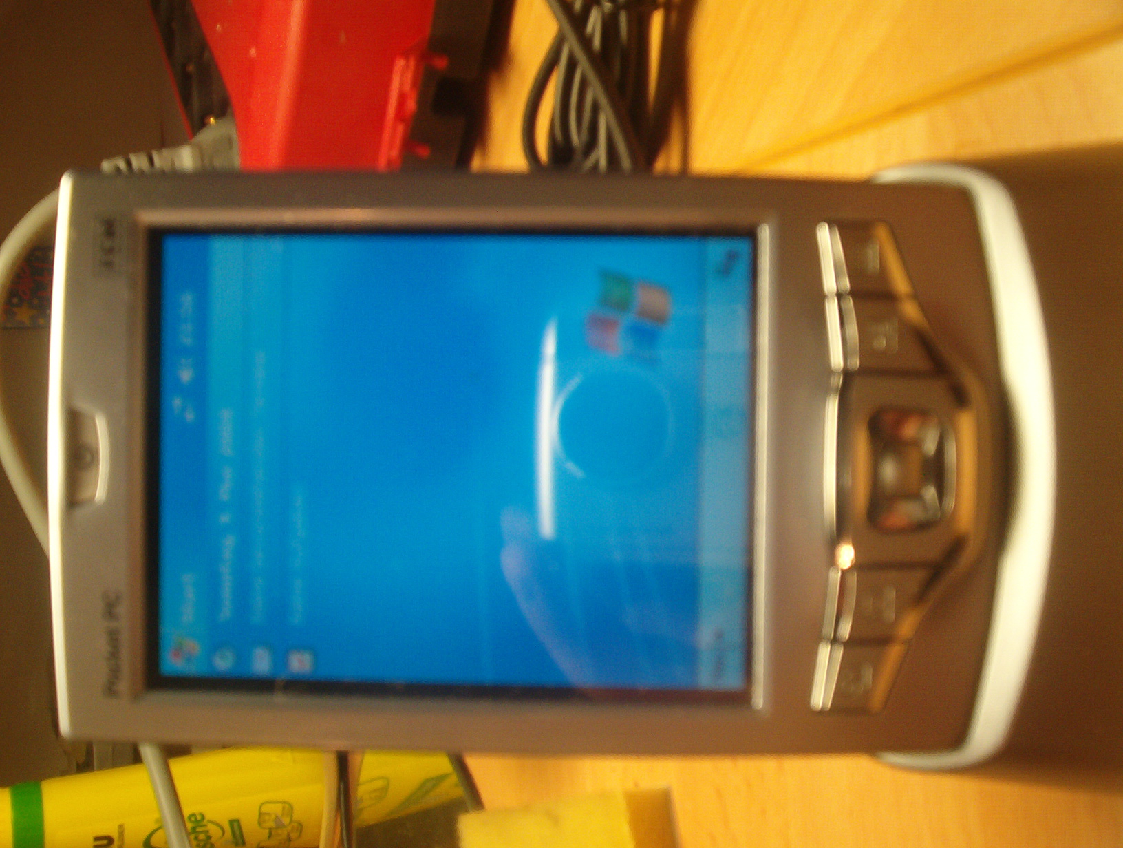

Ich habe mal ein (schlechtes) Bild gepostet, vielleicht
kennt jemand das Original, wo TCM sein Logo draufgepappt hat...
Dann kann ich vielleicht irgendwo ein original Datenkabel bestellen?
Gruß Werner
Gast #88081
@werner
och, peinlich, ich hab gedacht das ich das Ding kennen würde. Aber ich
muss echt sagen, dass ich von dem noch nie irgendwo etwas gesehen habe.
Es könnte sein, dass TCM nicht nur nen anderen Kleber, sonder auch ein
anderes Gehäuse hat...sch... Aber es gibt noch ne Möglichkeit wie du
das herausfinden könntest. gehe auf dem pocketpc auf
start->einstellungen->system->info Wenn du dort nichts über den
Hersteller findest, dann durchforste mal die Einstellungen. Bei mir
sind auch noch spezeielle Programme drauf, die auf den Hersteller Hp
hinweisen. (ich hab einen hp jornada568) Sonst gibts noch eine
Möglichkeit, die aber ziemlich aufwendig ist; du durchsuchst die
Registrierung auf dem Pocketpc. Vielleicht findest du dort einen
Hinweis..Hier kannst du dir einen Gratis Registrierungeditor für den
Pocketpc saugen: http://www.phm.lu/Products/PocketPC/RegEdit/
MFG Nik
Gast #88083
Vielen Dank für Eure Hilfe,
es ist glaube ich ein Medion. Dort gibt es auch als Zubehör einen
Kfz-Stecker mit einem aufschraubbaren Stecker für den PPC. Jetzt muß
ich nur noch ermitteln, wie die Steckerbelegung ist. Das kann ich
betimmt mit Hilfe von Versuchen mit einem Oszi und einem kleinen
Programm machen, das mir ein paar Signale über die COM schickt. Der
Hinweis auf den RegEdit (von Nik) war toll, interessant, so kann ich
die serielle betimmt nutzen.
Also, wenn jemand die STeckerbelegung kennt, dann könnte ich mir meine
Versuche sparen (bei denen leider immer das Totalschadenrisiko
besteht). Vielleicht kennt sie jemand, ich würde mich freuen...
Vielen Dank
Werner

Gast #88088
stimmt (@kjh), ist ein HP iPaq 194.., Stecker habe ich bei Medion.de
gekauft,
Steckerbelegung habe ich gefunden. Die serielle läßt sich inzwischen
programmieren. Nun noch meinen Logicanalyser dran und ein paar
Diagramme programmieren, habe ich was zu tun, die nächsten 4 freien
Tage...
Vielen Dank für die Hilfe an alle...
W.S.
