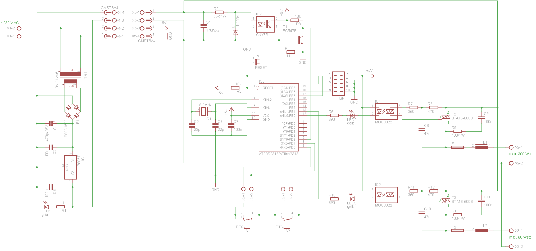

ich habe eine Schaltung entworfen die als Dimmer dient. Ich habe vieles
von der Schaltung von pcdimmer.de.
Funktionsweise:
siehe Beitrag "Kriterien zum Auswählen von Drosseln?"
Ist meine Schaltung so korrekt?
Gast #1178964
Der Verbindungstecker 230Volt / 5 Volt schaut irgendwie erschreckend
aus. Zwar richtig gezeichnet, aber man könnte meinen 230Volt gehen auf
die 5Volt-Versorgung. Ist der eindeutig steckbar, oder kann der auch
verdreht gesteckt werden ?????
- IC 2 würd ich persönlich lieber an der Sekundärseite des Trafos sehen
wollen. Ist dann wahrscheinlich auch entbehrlich, da schon
potentialgetrennt.
- IC 2 und T1 sind schrottig verschaltet.
- R6 bis R9 würd ich neu berechnen oder ausprobieren.
- Was macht C4?
- Netzuleitung abgesichert?
- IOs PD1 und PD0 haben interne Pull-Ups ?
Nur auf die Schnelle durchgesehen. No Anspruch auf vollständigkeit.
Gast #1178965
Deine Nullpunkterkennung finde ich nicht so gut. Du detektierst nur eine
Halbwelle. Werf Diode und Kondensator raus nus bau einen Gleichrichter
ein. Dann hast du alle Nullpunkte. Und sekundär die Signalaufbereitung
ist Mist. Emitter an Masse, Kollektor über einen Widerstand an Vcc. Wenn
du das Signal noch aufbereiten willst vergiss den Basisvorwiderstand
nicht.
MW
OP #1178990
Also ich habe alle Änderungen vorgenommen, außer die von Michael und
einiges von was-willst-du erstmal.
Ich habe das meiste von hier:
http://pcdimmer.pc.ohost.de/joomla/index.php/rs232-hardware/rs232-dimmerpack
Und bei ihm klappt das gut.
Der 4-polige Steckerverbinder ist verpolsicher. Und ich hab ne flinke
2,5 A Sicherung noch eingebaut.
