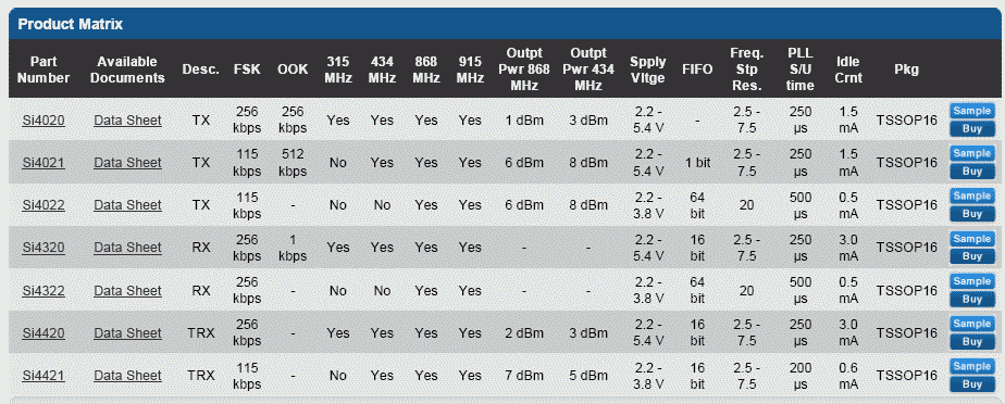

#1179527
Christoph Kessler (db1uq) wrote:
> Der 4421 hat keinen 315MHz-Bereich und etwas mehr Power als der 4420,
Da ist wohl die Tabelle falsch: Laut Datenblatt hat der IA4420 +8dBm.
Gemessen habe ich +5dBm an einem RFM12, was sich auch mit den Aussagen
von HopeRF deckt, wonach die RFM12 etwas gedrosselt sind.
