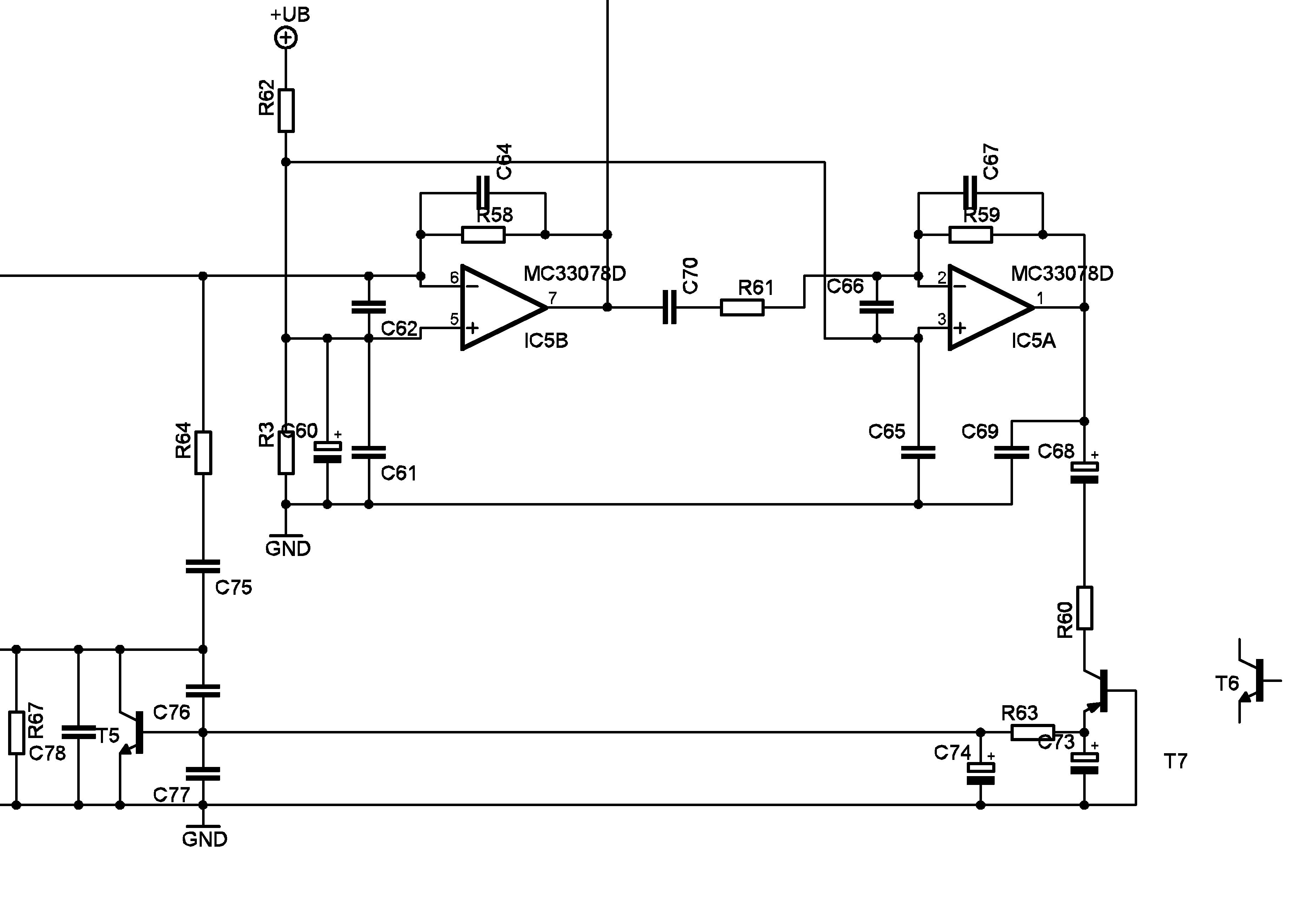

von Waldemar T. (sanchez251)
Passt irgendwie alles nicht so ganz... Hier mal ein teil des
schaltplans, wo das besagte stück hin muss (74W). Es handelt sich um T6
bzw. T7.
Meiner meinung nach macht einer weniger sinn wie der andere, sondern
eigentlich gehört da eine Diode in durchlassrichtung rein...
Was meint ihr?
von Arno H. (arno_h)
Silberglänzend lackierte Oberflächen gabs meines Wissens nur von
Philips.
Das W steht für den Herstellungsort/Land China, p ist HongKong und t
Malaysia.
2C ist demnach ein BC849C wie DL8DTL schon schrieb.
74 ist wahrscheinlich eine BAS70-04.
