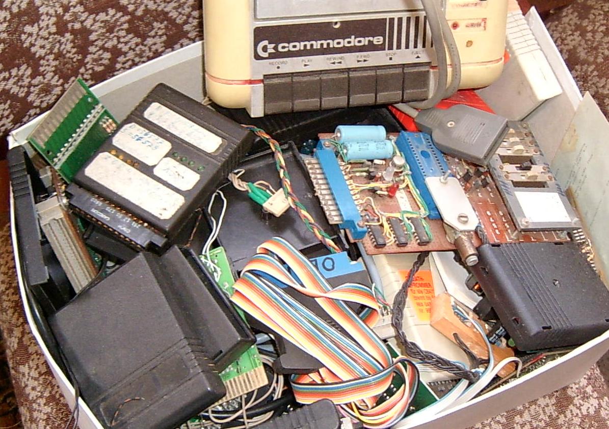

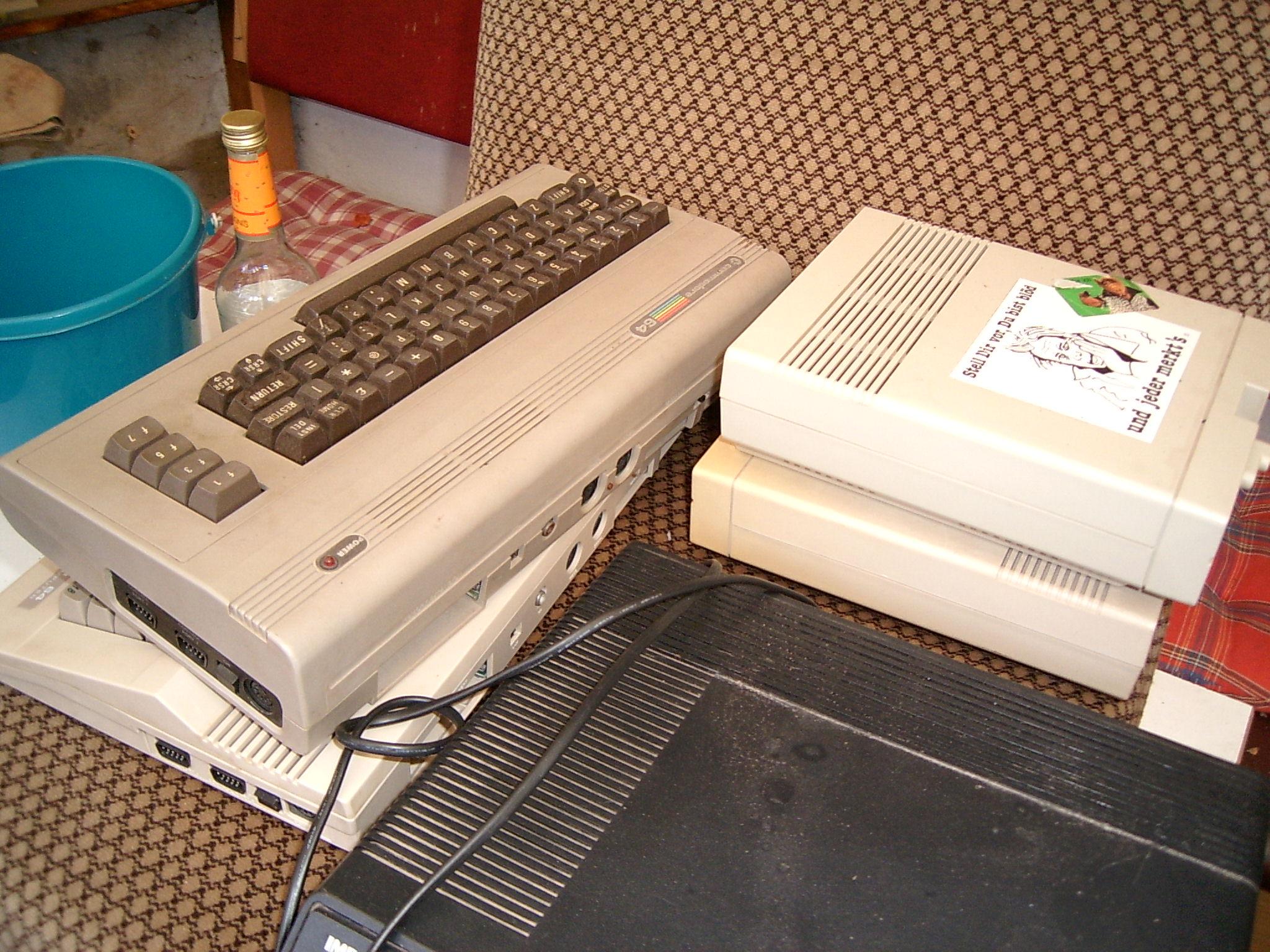

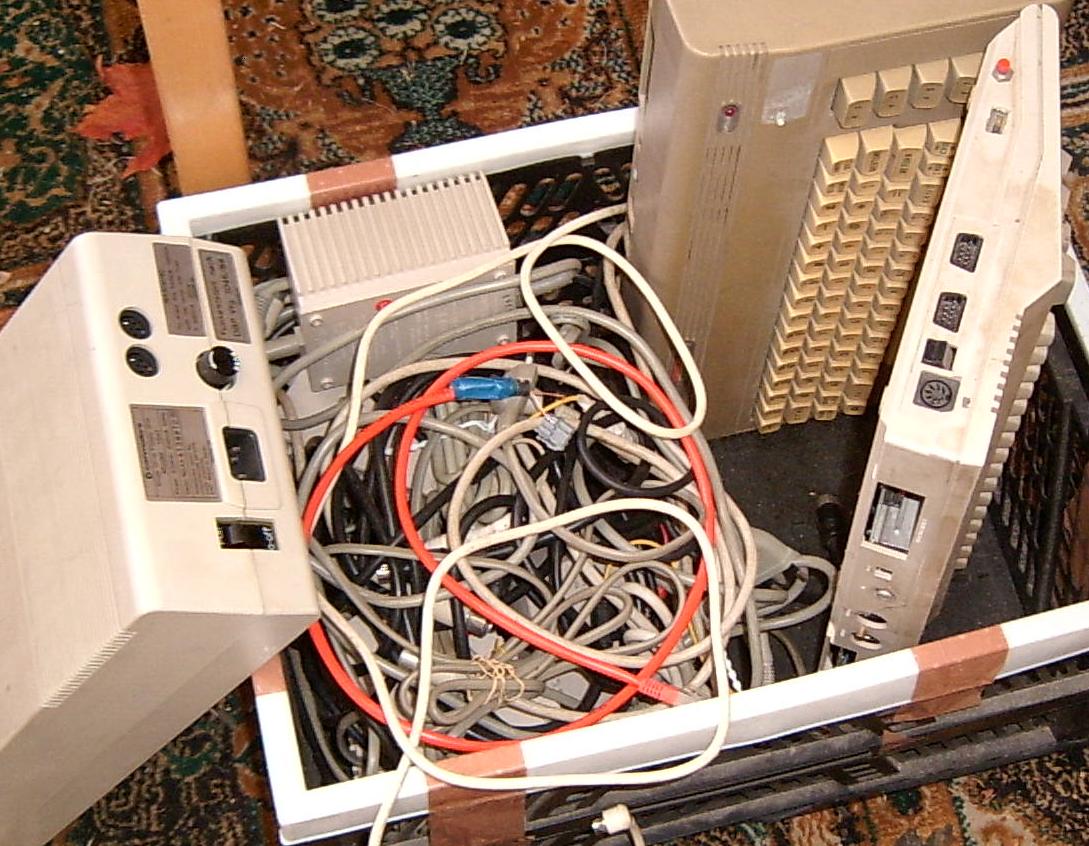

von juppi (Gast)
Hallo
Bei soviel Interesse werde ich meine 150 Kg C64 Materialien doch noch
aufheben.
Habe schon alles in den Schuppen ausgelagert.
Wenn ich es "wegsaniere" befürchte ich psychische Störungen

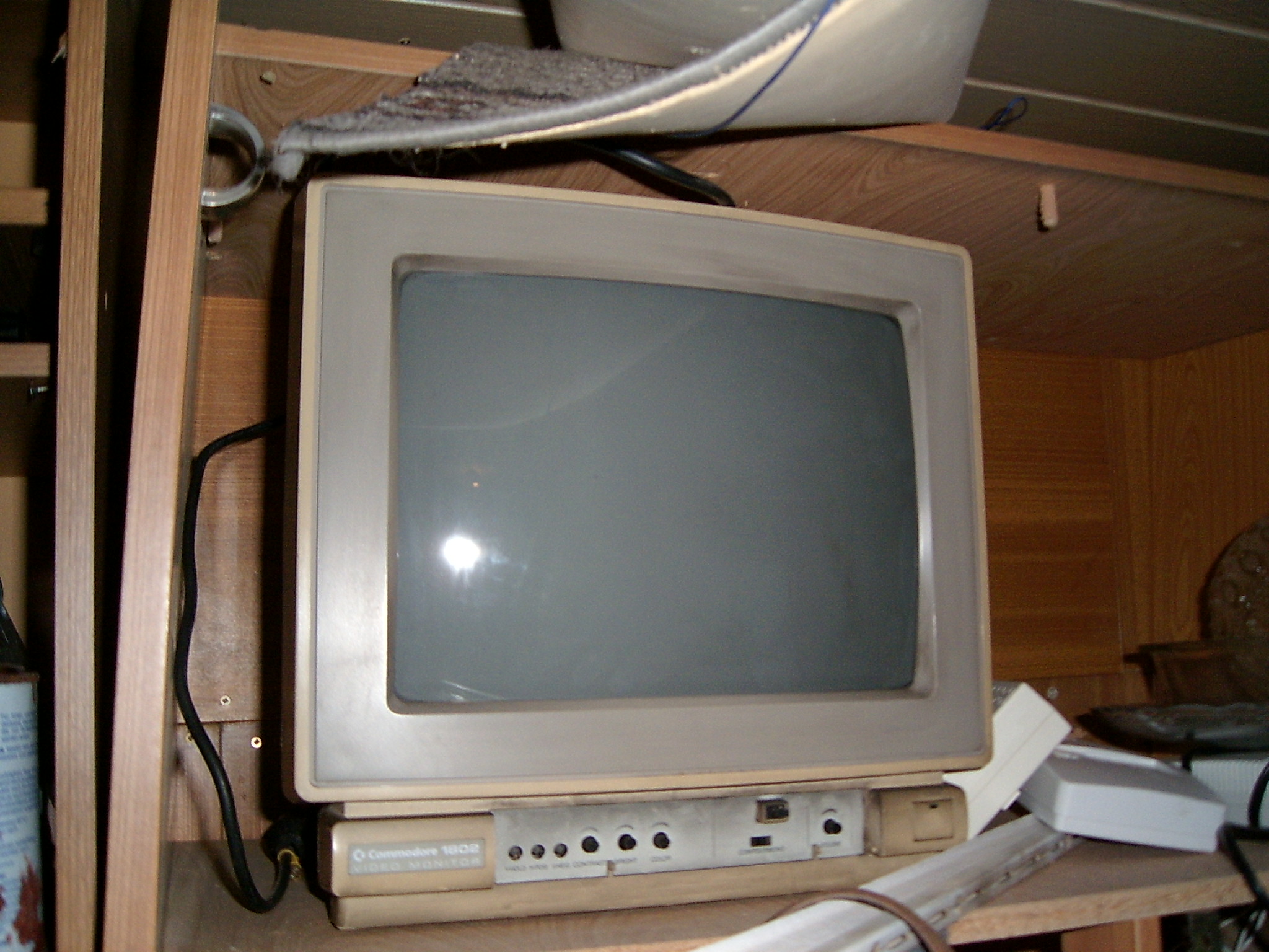

Hallo
in meinen Umfeld arbeitet keiner noch mit dem C64.
Bis vor 2Jahren den Kram noch für Steuerungs Zwecke genutzt.
von juppi (Gast)
noch etwas
von juppi (Gast)
und weiter
von juppi (Gast)
Keiner will das Zeug.

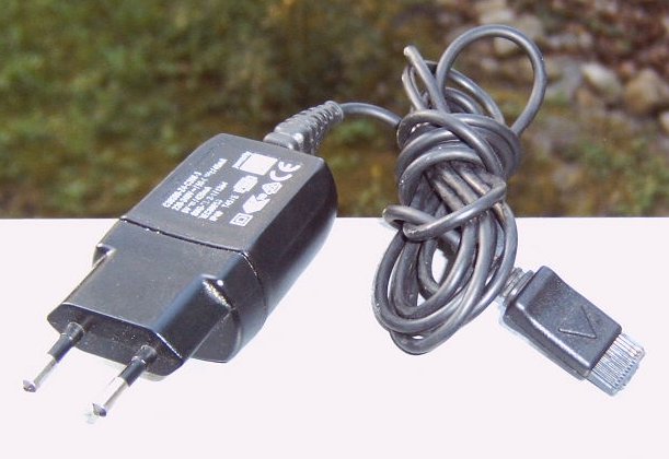

von juppi (Gast)
hatte gefehlt.
