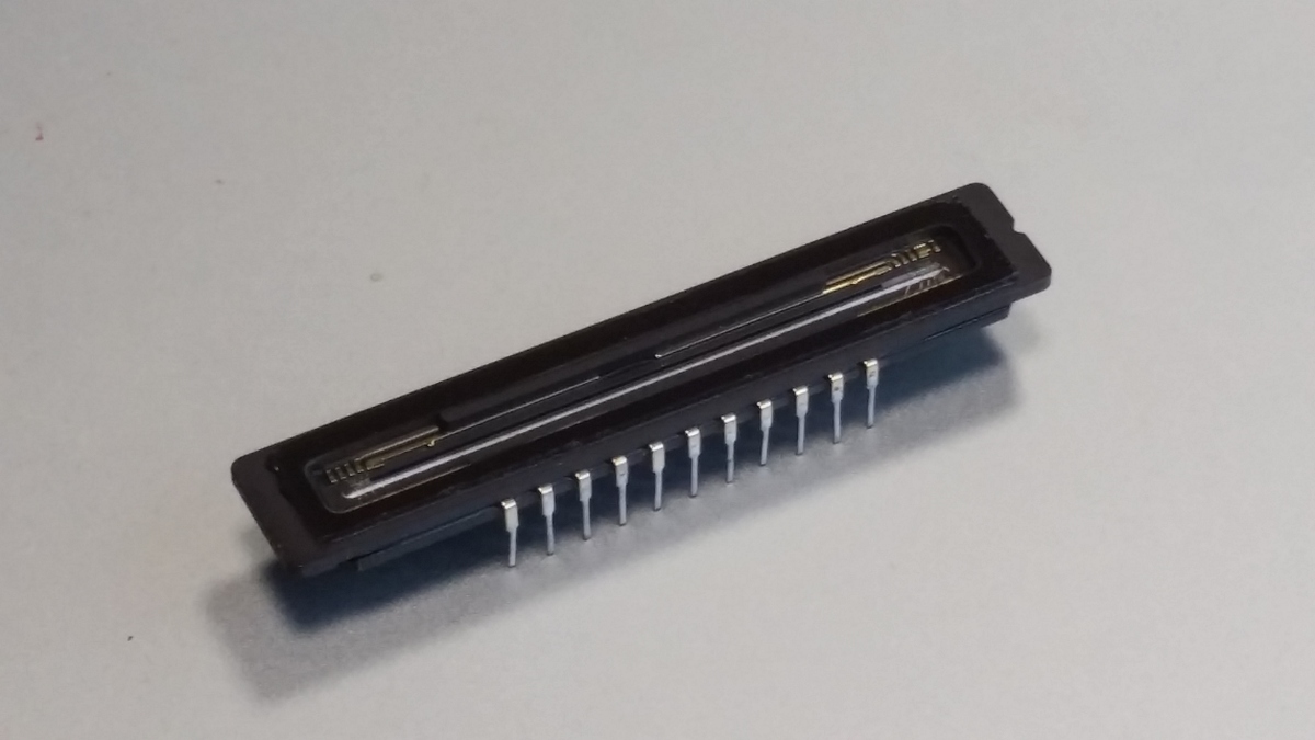

Lustig, dass das heute wieder Thema ist. Ich habe vor zwei Wochen einen
TCD2716ADG bestellt (7000 pixel in R, G und B auf 35mm), den ich mit dem
Arduino Due (ARM CPU) auslesen will. Die A/D-Wandler können angeblich
1MHz, und USB client Funktionalität ist auch da.
Wenn INteresse besteht, dann schreibe ich mal, wie's so geht.
(Firma: privat) #4324180
Ich habe vor einiger Zeit über 40 Rollen 35mm und 16mm Filme meiner
Familie und unseres Betriebes gefunden, die ich gerne digitalisieren
möchte. Das kann man machen lassen, kostet aber sehr viel Geld.
Inzwischen haben sich aber auch mindestens noch mal so viele Rollen von
Freunden un Bekannten gefunden, weswegen ich einen Filmabtaster gebaut
habe.
http://www.matthiasm.com/filmscanner.html
Aber die Abtastung mit einem USB Mikroskop ist qualitativ
unbefriedigend. Ich habe daher nach linearen CCDs geschaut, denn die
haben eine geniale Auflüsung - nicht nur physikalisch, sondern auch was
die Lichtmenge angeht.
Den Chip habe ich nach einer Tabelle bei Toshiba ausgesucht:
http://toshiba.semicon-storage.com/de/product/sensor/linear-sensor.html
Wichtig war, dass ich dort genug Sensoren in den drei Grundfarben habe,
und die Abtastfläche mindestens 35mm breit ist. Der TCD2716ADG ist 35mm
breit und für relativ kleines Geld zu haben. Bingo.
Bestellt habe ich bei Aliexpress für 20 Euro. Man muss sich halt nur
etwas gedulden.
Lesen will ich das Ganze mit einem Arduino Due, denn der hat die
erforderlichen sechs A/D Wandler in mindestens 10 bit und 1MHz
Abtastrate. Ob das reicht wird sich zeigen. Schlimmstenfalls muss noch
ein schneller A/D Wandler chip mit dran.
Beschaltung des CCD ist detailliert in den verschiedenen Datenblättern
beschrieben. Mechanik funktioniert (obwohl ich ab hochauflösenden
Filmtransport noch sicherlich viel optimieren muss.
Einzige Frage: muss der Chip irgendein Linsensystem haben, oder
funktioniert das ohne Linse, weil der Film ja direkt über den Chip
läuft. Aber das wird sich erst beantworten lassen, wenn der CCD vor Ort
ist und funktioniert.

Eine solche Kollimatorlinse wird wegen der hohe Lichtempfindlichkeit des
CCDs nicht nötig sein, aber ein gleichmäßig beleuchteter heller diffuser
Hintergrund in einigem Abstand (damit die Fehler nicht scharf abgebildet
werden) zum Film.
Ich würde sogar zwei anständige Objektive aus KB-Kameras ausschlachten
und diese auf unendlich fokussiert mit den Frontlinsen fast
aufeinander setzen. Wenn beide die  gleiche Brennweite haben, erhält man
eine 1:1 Abbildung, sonst eben eine entsprechende Maßstabsänderung.
Vor dem Ausbau das Objektiv auf unendlich stellen und die Entfernung
zwischen der Filmebene und dem hinteren Linsenscheitel genau messen *),
denn dort sollte sich später der Film bzw. das CCD befinden.
Das Ablesen der Brennweite vom Objektiv reicht bei diesen dicken
Linsensystemen nicht.
Das direkte Auflegen des Films auf den Sensor funktioniert nicht, denn
das eigentliche CCD befindet in einiger Entfernung hinter dem Frontglas.
Die Dicke dieses Fensters, der Brechungsindex und die Entfernung vom
Fenster bis zur CCD-Oberfläche steht gewöhnlich im Datenblatt, und es
ist kein Fehler diese Größen bei der Konstruktion zu berücksichtigen.
*)Bei Wechselobjektiven kann man auch das Auflagemaß erfragen.
Das ist die Entfernung zwischen der Filmebene und dem Flansch, mit dem
das Objektiv auf dem Kameragehäuse aufliegt.
https://de.wikipedia.org/wiki/Auflagema%C3%9F

Gast #4362614
Matthias M. schrieb:
> - Galvanometer Kit
Darf ich mal fragen, wofür Du das gebraucht hast? ;-)
Ich bin mir nicht sicher, ob die Wahl einer CCD-Zeile gut war.
Wenn Du diese große Auflösung von 4000 DPI in einer Achse willst, willst
Du diese auch in der anderen (Transport)Achse.
Heisst dann also einige Tausend Abtastungen pro Bild.
Die Auslesefrequenz ist nicht unbegrenzt. Wenn die CCD 10MHz könnte und
Du 7000 Pixel hast dann schaffst Du 1500 Bilder / Sekunde.
Je nachdem wie groß das Bild auf dem Film ist (schätze mal 0,7") werden
bei 4000 DPI 2800 Bilder "geschossen". Dauert dann in dem Fall fast 2
Sekunden. Für 1 Bild!!!
Okay, man hat ja Zeit ;-)
Ein halbstündiger Film wird dann so ca. 16 Stunden Abtastzeit benötigen.
Aaaaber: Willst Du diesen A/D-Wandler vom Kontroller nehmen, dann
reduziert sich Deine Abtastfrequenz eh um den Faktor 30 (1 MHz
A/D-Samplingrate, aber geteilt durch die 3 Kanäle RGB beim multiplexten
A/D Wandler!)
Macht dann nur 50 anstatt 1500 Schuss pro Sekunde.
Dann brauchst Du statt 16 Stunden 480 Stunden bzw. 20 Wochen für den
Film, hast dann allerdings auch mehr Zeit für die parallele Aufarbeitung
per PC ;-)
Also neben der Tatsache, dass eine Flächenkamera schneller wäre, weil
sie eben 10 oder 20 oder nochmehr KOMPLETTBILDER pro Sekunde schießt,
wirst Du auch ein extremes Transportproblem bekommen.
Wenn der Film nicht mit einer absolut exakt genauen
Transportgeschwindigkeit läuft, die synchron zum CCD ist, dann bekommst
Du ganz schlimmes Banding, also unterschiedliche Zeilenabstände.
Da ist Mikrometerarbeit angesagt!
Du musst im schlimmsten Fall die Transportgeschwindigkeit per
hochauflösendem Drehgeber messen, so dass Du diese 4000 Impulse pro Inch
Filmvorschub erhälst und den CCD darauf "abfeuern" kannst.
