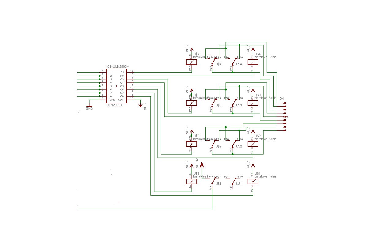

in einer kleinen Anwendung mit einem ATMEGA8 steuern wir über einen
ULN2803 mehrere Relais an. Nachdem der ULN2803 schon die Freilaufdioden
mitbringt, ist die Schaltung ganz einfach, vom ATMEGA-Pin auf den
ULN2803 Eingang und vom ULN2803 Ausgang zum Relais.
Die Schaltung funktioniert im Labor perfekt. Dann kam sie ins Feld und
funktionierte schon nach wenigen Minuten nicht mehr. Es dauerte eine
Weile bis der Verdacht auf die Temperatur kam. Man kann mit Kältespray,
den man auf den ULN2803 bläst, die Schaltung abschalten. Der ULN versagt
den Dienst sobald die Temperatur sinkt. Wärmt man ihn mit einem Föhn
wieder an, funktioniert er wieder.
Das Datenblatt sagt er sollte von -20 bis +85 Grad Celsius
funktionieren.
Die Relais die wir ansteuern sind Bistabil und werden daher nur mit
kurzen Impulsen angesteuert. An der Impulslänge liegt es nicht, auch bei
längeren Impulsen funktioniert die Schaltung bei niedrigen Temperaturen
nicht.
Hat irgend jemand eine Idee in welcher Richtung wir suchen könnten?
Vielen Dank im voraus für alle Tips.
lg
tuxracer
Gast #1185892
Hallo Michael,
gemessen hab ich bisher nicht nachdem es so schön reproduzierbar war mit
Kältespray. Darum hab ich es nun genauer untersucht. Also im
Normalbetrieb (ULN2803 gibt Spannung an das Relais) liegen an der
Relaispule 4,1 Volt an. Dann halte ich (bitte nicht lachen aber mir ist
nix besseres eingefallen) ein Stück Teebutter (feinste österreichische
Qualität; und die ist so schön eckig und doch weich und man kann daher
mit dem Würfel tiefgefrorener Butter den ULN so schön kühlen) an den
ULN2803 und die ausgegebene Spannung beginnt sofort rapide zu sinken.
Nach ca. 10 Sekunden (beginnend bei Raumtemperatur und 4,1 Volt) ist die
Spannung weit unter 3 Volt und das Relais fällt ab.
Im Datenblatt des ULN2803 steht -20 Grad bis +85 Grad. Wieso fällt die
Spannung so rapide ab. Nachdem ich mehrere Chips schon probiert hab,
kann es kein "Materialfehler" sein?
lg
tuxracer
#1185897
Mess mal die Spannung am Eingang von dem entsprechenden Kanal des 2803
im warmen und kalten Zustand.
Dass die Spannung etwas abfällt ist normal, denn die
Basis-Emitterspannung steigt mit fallender Temperatur, aber 1V bei rund
30°C Differenz ist doch etwas viel. Das muss eine andere Ursache haben,
wie z.B. eine zu geringe Eingangsspannung.
(Firma: Promaxx.net) #1185910
Welcher Hersteller baut Eure ULN2803 ?
Die Vce erhöht sich bei fallender Temperatur, aber nur von 0,9 auf 1,1V.
Sollte also nicht so schlimm sein.
Schlimmer ist es, ein 5V-Relais einzusetzen, wenn nur 4,1V vorhanden
sind...
Relais-Type wechseln könnte helfen,
oder mal eine höhere Spannung an die Relais legen (unstabilisiert) und
passende Spulen wählen.

Gast #1186008
Die Ansteuerung ist eine Leiterbahn vom ATMEGA zum ULN2803. Die
notwendigen Widerstände im Basiszweig der Darlingtonstufe sollten sind
schon im ULN2803.
Aber die Spannung am Eingang der Darlington-Stufe wechselt nur zwischen
1,6 Volt und 0 Volt. Was mache ich falsch?!?!?!
lg
tuxracer

Gast #1186043
Ist der Port auch als Ausgang programmiert, oder sind lediglich die
Pullups eingeschaltet?
Moderator (Firma: Titel) Persönliche Seite #1186090
Ja, die 1,6V sind eingenartig...
Belaste zum Test doch einfach mal deinen ULN-Eingangspin mit einem
1kOhm-Widerstand gegen GND. Das wären bei 5V gerade mal 5mA, und das
sollte dein uC locker ausgeben können.
Oder gib eine '1' aus und miss mit einem Multimeter am ULN-Eingangspin
den Kurzschlussstrom gegen Masse. 50mA sollten da schon drin dein...
Gast #1186094
Argl,
es war tatsächlich der Output des ATMEGA der noch als Input parametriert
war :-((
Dumm das es da keine Warnung des Compilers gibt ...
Nochmal vielen Dank für alle Ideen ...
Das ist wirklich ein geniales Forum.
lg
tuxracer
