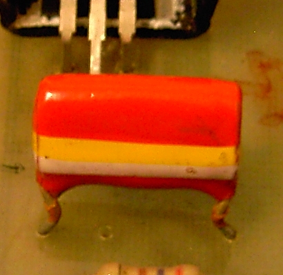

Das mit C??????  bezeichnete Bauteil kann ich leider anhand der Bauform
nicht identifizieren (Foto), ich denke aber dass es ein Kondensator ist
der dann als Teil eines RC-Gliedes die vom Triac erzeugten Oberwellen
kurzschließt.
Ich denke dass ich bis hier alles richtig verstanden habe. ?????

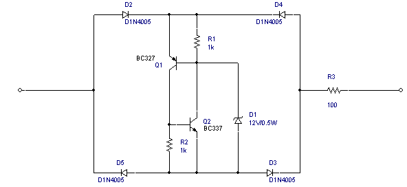

Gast #1189867
Die Schaltung ist schon etwas merkwürdig. An der Diac-Lösung stört mich,
dass keine Gatestrombegrenzung vorhanden ist. Auch wenn das Poti voll
aufgedeht wird, könnten Bauteile abrauchen.
Wie dem auch sei, einen Diac kann man nachbilden (Anhang). Ist zwar
etwas Aufwand, aber dafür kann man die Zündspannung frei wählen. Einfach
die Z-Diode entsprechend wählen. Der Strombegrenzungswiderstand (hier
100 Ohm) sollte aber unbedingt rein. Den kann man ggf. auch noch
verkleinern. 47 Ohm bei 12V oder 22 Ohm bei 6V sollte auch gehen.

Zu Autor: flätz (Gast)
Zu einer Nachbildung eines DIAC hatte ich im Internet nichts gefunden,
ich hatte auch nicht explizit nach diesem Begriff gesucht weil er mir in
diesem Zusammenhang nicht geläufig war.
Die abgebildete Schaltung habe ich sogar ohne großes Nachdenken
verstanden und den Aufwand finde ich gar nicht so groß.
Vielen Dank für diese konstruktive Anregung, die ich sicher umsetzen
werde.
