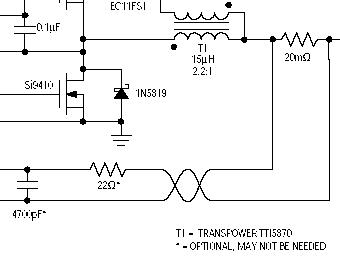

Was ist das eigentlich für ein Schaltzeichen im Datenblatt
(max1652-max1655.pdf Seite 19). Siehe angehängtes Bild rechts unten.
von Axel Rühl (Gast)
eng verdillter draht, der keine störungen einfangen soll, also weit weg
von hochstrom führenden Pfaden verlegen Steht in den
Layout-Vorschriften auch nochmal.
AxelR.
