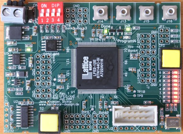

Gast #1206687
Hallo!
Ich brauche Hilfe zur Integration eines mico32 Mikroprozessors in ein
fpga.
Ich habe zwar ein Tutorial, aber ich habe ein ganz anderes demoboard und
somit kann ich nicht laut tutorial arbeiten.
Eigenschaften meines demoboards:
# EV-Board bestückt mit LFE2-12E-5TN144C
# TQFP-144 mit 0,5 mm Finepitch
# serielles 8MBit Flash
# externe Spannungsversorgung (5 - 20 V)
# linearer 3V3-Spannungsregler
# Step-Down-Converter für 1V2
# ext. 25 MHz Oszillator
# RS232 mit 2 RX und 2 TX
# 8 LEDs an einem Port
# 2V5 lin. Spannungsregler für LVDS
# 4 SMB-Buchsen für LVDS
# 3 Status-LEDs
# 2 Taster, 4-fach DIP-Schalter
# Verpolungsschutz
# JTAG (10pol + 8pol)
Dabei frage ich mich, welche Komponenten ich im MSB hinzufügen muss.
Im Tutorial wurde z.B. asynchron SDRAM hinzugefügt, den ich nicht habe
Ich weiß auch nicht, wie ich dazu ein c-programm schreiben soll
z.B. LEDTest - z.B. ein LED-Lauflicht
Ich bin kein guter c-programmierer und deshalb brauch ich hilfe.
Wenn es unter euch für das thema experten gibt, dann bitte ich euch um
hilfe.
Ihr könnt mir eine E-mail schicken: davor_hrkac@hotmail.com
herzlichen Dank im voraus
Mit freundlichen grüßen
(Firma: Helion GmbH) #1206712

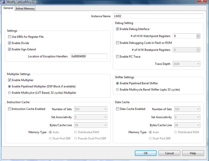

(Firma: Helion GmbH) #1206755
Hallo Davor,
um ein Gefühl (und das erste Erfolgserlebnis) für den MICO32 zu
bekommen, schlage ich vor, dass wir versuchen eine LED mit dem MICO32
zum Blinken zu bringen (dann braucht man nur eine Minimalausstattung)
Es geht mit dem o.g. Board, allerdings kann das MICO32 System viel
einfacher ausfallen!!!
Zuerst muss eine neue MICO32 Plattform angelegt werden (mit "Blank"
starten). Diese sollte nur folgende Komponenten enthalten:
LM32 -> Ohne Caches, mit Debugport, kein Inline Memory
-> Location of Exception Handlers auf die Anfangsadresse des
"On-Chip-Memorys" legen (0x00004000)
On-Chip-Memory -> 16kB
GPIO-Port -> Eine Augsangsleitung reicht
Nacheinander "A" "I" "D" "G" Buttons drücken, dann sollten alle Adressen
korrekt vergeben und der Prozessor (als Verilogcode) erzeugt sein.
Den Verilogcode (im soc Verzeichnis die *.v Datei (nicht die *_inst.v))
dieses Prozessors im ispLever Projektnavigator als Verilogtoplevel
einbinden.
Im Designplanner die 3 Leitungen (clk_i, reset_n, gpioPIO_OUT_0) am FPGA
an den richtigen Pins anschließen, Spannungspegel angeben und globalen
Takt für die Taktleitung angeben und speichern. Anschließend den
kompletten Flow durchlaufen lassen (bis zum PROM-File).
Dieses Design kann dann in das FPGA geladen werden (als *.bit temporär
oder mit dem *.mcs ins Flash mit dem FPGALoader). Dann ist der Prozessor
tatsächlich schon real vorhanden und wartet nur noch auf seinen
Programmcode.
Dazu im Mico32 ein Mico32 managed C Projekt anlegen, mit folgendem Code:
#include "DDStructs.h"
#include "LookupServices.h"
#include "stdio.h"
#include "MicoUtils.h"
int main(void)
    /* wir sind faul und lassen uns die Adresse geben */
  MicoGPIOCtx_t *led = (MicoGPIOCtx_t *)MicoGetDevice("gpio");
    // Blinkomat
  while(1){
    *((volatile unsigned int *)(led->base)) = 0x1;
    MicoSleepMilliSecs(100);
                *((volatile unsigned int *)(led->base)) = 0x0;
Dieses Programm compilieren und mit dem MICO32 Debugger hochladen
(erfolgt automatisch in das BlockRAM des FPGAs) und ausführen lassen
(nach dem Start die "play" Taste drücken).
Achja, obercool wird es, wenn man eine printf Zeile einfügt. Die printf
Ausgaben erscheinen in der Console des Debuggers!!!!
Kombinieren lässt sich das dann auch noch mit dem Reveal, will heissen,
man kann wirklich sehen, wie der Prozessor mit der Peripherie
zusammenarbeitet.
Viel Erfolg
Arndt

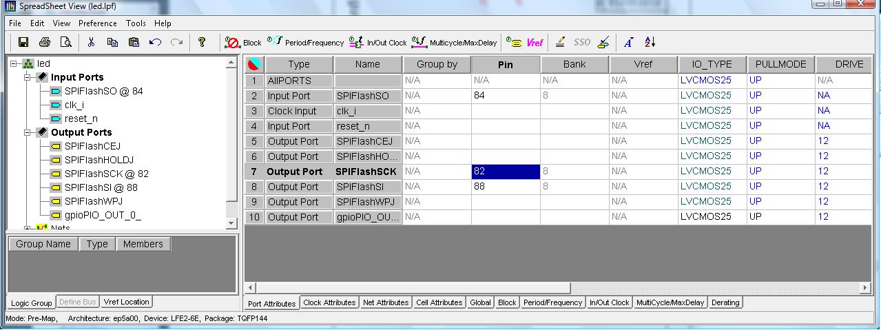

Gast #1207056
DANKE
Ich bin bis zum Design Planner gekommen, doch nun komme ich nicht
weiter, weil ich nicht weiß welche PINS ich anschließen soll.
Es werden Pins gefunden, welche leider nicht existieren (z.B.Pin M25 not
found)
Wo kann ich sehen, welche pin ich anschließen muss?
Danke

Gast #1209988
Hallo Arndt
Wenn das mit dem SPI Flash gehen würde, müsste ich die Pins des SPI
Flash anschließen.
Doch die Pins des SPI Flash haben Namen, welche ich auf meinem Plan
nicht finde.
Könntest du mir sagen, welche Nummern die Pins des SPI Flash haben.
Ich hab dir einen Screenshot der Pinbelegung gemacht.
Ein paar Pins weiß ich, doch es gibt einige die ich nicht kenne.
Besten Dank
Mit freundlichen Grüßen

Hallo Davor,
alles halb so schlimm. Es scheint so, als wenn Du in der MICO32
Plattform ein SPI-Flashcontroller ausgewählt hättest (die ganzen
Leitungen mit SPI.... kommen von diesem Controller). Den brauchst Du
nicht!
Wenn der Controller entfernt ist, dann sollten nur noch die 3 Leitungen
übrig sein.
Den Spannungspegel stellst Du in der Spalte "IO_TYPE" auf LVCMOS33 ein.
Die Seite, bei der man den globalen Takt einstellen kannst, findest Du
durch anklicken des unteren Tabs "Period/Frequency". Dort dann in dem
leeren Fenster auf das linke untere Icon der leeren Spalte klicken. Dann
erscheint die Auswahlmöglichkeit zur Taktvergabe. Dort "Frequency" und
"Clockports" anwählen, dann sollte der eine Clockport erscheinen,
anwählen, die gewünschte Frequenz in MHz eintragen und "ADD" drücken.
Danach die Settings speichern und Design Planner beenden. Dann den Flow
durchlaufen lassen. Zum Nachlesen siehe "fpga_design_tutor.pdf" von
Lattice ab S. 11ff.
Viele Grüße und viel Erfolg
Arndt

Die Fehlermeldung sagt, dass Du zuviel BlockRAM belegst. Das kann kommt
vermutlich dadurch, dass Du zuviel OnChip Memory angefordert hast.
Im MSB beim Onchipmemory als Zahl: 16384 eintragen
Bei der CPU Caches deaktivieren und KEIN Inline Memory nehmen.
Viele Grüße
Arndt

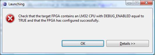

#1213016
> Fernsupport, im Moment durch das Forum.
Fernsupport ist echt hilfreich wenn man nicht so der Experte ist.
Ich wollte jetzt anfangen zu debuggen, doch es erscheint folgende
Fehlermeldung (Bild oben)
Weißt Du wie man den lösen kann?
DANKE nochmals
(Firma: Helion GmbH) #1213026
Ja, dann stelle ich mal die Frage, die Dir auch der Rechner stellt.
Hast Du im LM32 im MSB das Debug Modul aktiviert?
Hast Du das entstandene .bit File mit ispvmSystem ins FPGA geladen (fürs
erste reicht Fastprogramm direkt ins RAM des FPGAs).
Hast Du den USB Programmer?
Wenn alle Fragen mit ja beantwortet werden können und der Debugger immer
noch diese Meldung bringt, kann es sein, dass der JTAG Server
abgeschmiert ist (der reagiert sehr empfindlich auf Störungen). Da hilft
leider nur ein Ein- und Ausschalten des Rechners.

#1213043
Stimmt die Einstellung des LM32 im MSB (Bild oben) fürs debugen?
oder gehört "Enable Debugging Code in Flash oder ROM" auch angekreuzt?
DANKE NOCHMALS
#1213076
> War das Programmieren mit ispvmSystem denn erfolgreich?
> Im Notfall kann ich Dich auch kurz anrufen, kannst mir ja eine Nachricht
> mit Deiner Nummer schicken.
YES ES HAT JETZT GEKLAPPT
