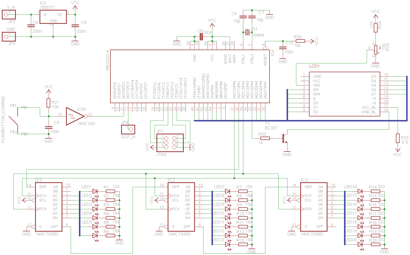

Hallo zusammen, ich habe vor ca. 1 Woche schon einen Thread zu diesem Problem eröffnet, dort wurde mir geraten auf die Versorgungspannung und den Stromverbrauch der Schieberegister zu achten. Diese Punkte habe ich nun ausgeschlossen, die Schaltung (auf Steckbrett aufgebaut) hängt direkt an 5V eines Labornetzteils (Strombegrenzer aus), und die maximale Stromaufnahme der Lasten eines Schieberegisters liegt bei 50mA, lt. Datenblatt sind bis 70mA möglich. 3 Schieberegister sind kaskadiert, es werden die Ausgänge QB bis QH benutzt. QA nicht! (wie dem Schaltplan zu entnehmen ist) An jedem dieser Ausgänge hängt eine low-current LED mit Vorwiderstand (Strom ~10mA) gegen Masse. Alle Vcc und GND Pins sind direkt (ohne etliche Umwege) mit der Versorgungsspannung verbunden. Es leuchten pro Schieberegister max 5 LEDs gleichzeitig Nun zu dem Fehlverhalten: leuchtet bei einem Schieberegister die LED an Pin QH, ist die Helligkeit aller LEDs am dahintergeschaltenen Schieberegister sehr gering. Dies tritt nur auf wenn die LED an Pin QH leuchtet. "Truthtable": Ist Pin QH an IC1 high, sind LEDs an IC2 dunkel aber die LEDs an IC 1 und IC3 hell. Ist Pin QH an IC2 high, sind LEDS an IC3 dunkel aber die LEDs an IC1 und IC2 hell. Ist Pin QH an IC1 und IC2 high, sind die LEDs an IC2 und IC3 dunkel, aber die LEDs an IC1 hell. Ist Pin QH an IC3 high und die anderen QH's low sind alle LEDs hell. Ich kann mir dieses Verhalten absolut nicht erklären, ich hoffe ihr könnt mir weiterhelfen. mfg, Alex

Schließ doch mal den Pin 9 von jedem Schieberegister kurz nach Masse bzw. Vcc kurz (keine Angst, das geht dabei idR. nicht kaputt). So bekommt das nachfolgende SR einen definierten Pegel am Dateneingang. Was tut sich an den LEDs?
eieiei... tut mir leid euch eure Zeit gestohlen zu haben, mein Fehler. der G eingang ist zwar aufm Schaltplan auf GND, war er aber nicht aufm Steckbrett.. und dieser G eingang ist ein PWM Eingang. Danke Lothar für dieses Stichwort, sonst hätte ich noch ewig gesucht. Jedenfalls funktionierts jetzt, danke nochmal schönen Abend noch
