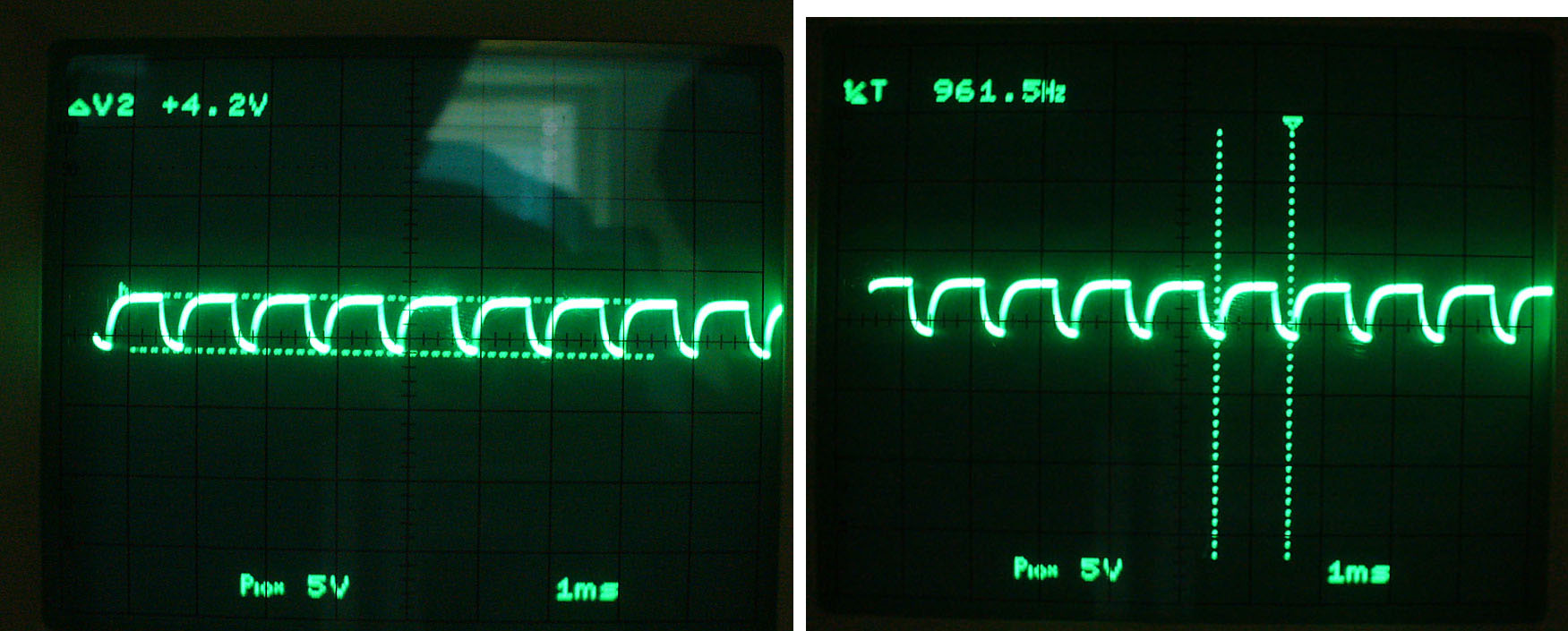

Hallo zusammen!
Ich habe mit einem ATMega8 eine Schaltung gebaut, mit der ich u.a. zwei
Servos ansteuere. Jetzt machen mir die beiden Servos - wenn sie
nachreglen wollen - so nette Störungen (siehe Anhang) auf die
Versorgungsspannung, dass zwischen durch der µC resetet.
Ich hab hier gelesen, dass man am sinnvollsten nicht den Servo entstört,
sondern besser den µC "schützt". Das wäre für mich sehr unglücklich, da
die Platine mit dem µC schon fertig ist. Ein Filter in der Zuleitungen
zu den Servos würde mir da natürlich schon besser passen.
Geht das? Wenn ja, wie muss der Filter dimensioniert werden?
Besten Dank schon mal.
Grüße vom Störenfried

So, hab jetzt mal einiges ausprobiert. Schalte ich 2200µF (und 100nF)
vor jeden Servo sieht das Ganze erstmal besser aus. Daraus ergibt sich
aber ein anderes Problem: Ich schalte zwischendurch per Relais die
Versorgungsspannung für die Servos ab. Schalte ich die
Versorgungsspannung wieder ein, dann ziehen mir die Elkos die Spannung
so weit runter, dass jetzt wieder ein Reset ausgelöst wird. Also hab ich
mit der Lösung des einen Problems ein neues geschaffen...
Nein, das macht mich nicht glücklich... :-(

Das sieht schon nicht mehr nach Störungen aus, sondern die
Spannungsversorgung scheint während der PWM-Pulse dichtzumachen
(Strombegrenzung). Hast Du vielleicht ausversehen 5VSTB als Versorgung
gewählt? Wundert mich überhaupt, das der uC so lange durchhält. Vcc
bricht doch auf ca. 0.8V zusammen, oder sehe ich das falsch? Hast Du
direkt am uC gemessen? Vielleicht ist der Servotreiber nicht in Ordnung
oder der Motor blockiert. Wie hoch ist die Stromaufnahme der Servos beim
Anlaufen? Wieviel Strom kann die 5V Versorgung liefern? Gibt es eine
Bremsschaltung? Schaltbild wäre eine große Hilfe.
>Hast Du vielleicht ausversehen 5VSTB als Versorgung gewählt?
Nein. Das ist die Spannungsversorgung für die Laufwerke. Dort soll das
M2-ATX 8A rausquetschen können. Der PC ist zwar in Betrieb, sollte aber
lange ausreichen.
Ja, mich auch. Und das schöne ist - wie sollte es anders sein - manchmal
hält der µC ohne Probleme durch und manchmal halt nicht. Und wie oben
schon erwähnt wunderst es mich (jetzt), dass der PC keinerlei Zicken
macht.
>Hast Du direkt am uC gemessen?
Nein, das ist an den Eingangsklemmen der Platine gemessen.
Danach kommt noch eine Kombi aus 220µF+100nF und direkt am µC nochmals
100nF (wenn ich das aus dem Kopf noch so zusammen bekomme).
Allerdings... hmm... wenn ich so überlege... die Platine ist mit ca.
30cm "Klingeldraht" an den PC angeschlossen. Vielleicht geht da noch
einiges den Bach runter.
>Vcc bricht doch auf ca. 0.8V zusammen, oder sehe ich das falsch?
So sehe ich das auch. Kann ich mir aber gerade nicht so recht
vorstellen... 'grübel' Die Messung werde ich auf jeden Fall nochmal
wiederholen/überprüfen.
>Vielleicht ist der Servotreiber nicht in Ordnung oder der
>Motor blockiert.
>Wie hoch ist die Stromaufnahme der Servos beim Anlaufen?
Also dieser Effekt tritt nur auf, wenn der Servo seine Position
halten/korrigieren will - man also gegen das Ruderhorn drückt. Bei der
eigentlichen Bewegung - welche auch immer nur sehr kurz ist - hab ich
noch keine Probleme gehabt. Den Strom hatte ich mal gemessen. Ich meine
es waren zu Spitzenzeiten 0,5A. Kann ich jetzt aber nicht mit Sicherheit
sagen.
>Gibt es eine Bremsschaltung?
Was meinst du damit?
Kann ich gerne am Mo nachliefern. Ich gehe aber eher davon aus, dass ich
die Schaltung/Platine dahin gehen ändern muss, dass ich den beiden
Servos eine eigene Spannungsversorgung gönne... :-(
