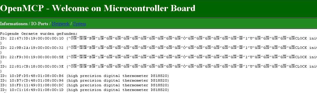

OP #1235481
ich wollte mich mal wieder melden. Ich habe inzwischen angefangen die
Doku [1] zum CGI-Inferface zu schreiben, sie ist aber noch im Aufbau,
sprich muss noch verfeinert werden und ist nicht Korrektur gelesen. Ich
habe auch mal angefangen mich mit den 1-Wire Interface zu beschäftigen,
mal sehen ob die Tage was dazu zu sehen ist. Und wie immer bin ich für
Anregungen und Kritik offen.
CA Dirk

OP #1243722
anbei die letzte Version des OpenMCP. Im wesentlichen ist die
Unterstützung für 1-Wire dazugekommen sowie einige kleinere
Verbesserungen im Detail und natürlich eine bisschen Fehlerbereinigung.
Zum Thema 1-Wire: Zu finden ist 1-Wire im Menü "IO-Ports". Derzeit
werden nur die IDs der gefundenen Sensoren ausgeben. Der 1-Wirebus
befindet sich am ADC2-Pin des AVR-NET IO. Kommentare und Fehlerberichte
sind wie immer willkommen.
An dieser Stelle nochmals vielen Dank an Peter Dannegger, sein Code hat
viel zum Verständnis von 1-Wire beigetragen.
Anschließend möchte ich nochmals auf die Doku hinweisen zu CGI und
statische Webseiten [1] die ich geschrieben habe.
CA Dirk

OP #1251740
@Karl
Ich werde das mal ändern, habe wohl einfach nur das \r\n vergessen und
nicht gemerkt, da ich nur einen Sensor dran habe :-).
Das Doxyfile kann man nicht lesen, es dient nur als Konfigurationsdatei
für das Programm Doxygen. Mit diesem kann man aus den Sourcecode heraus
eine Dokumentation erzeugen. Diese ist auch immer unter [1] einsehbar in
der aktuellen Version wenn ich es nicht vergessen habe zu erzeugen :-).
Die Doku ist aber nicht immer ganz aktuell, weil die Sourcen sich
schneller schreiben lassen als die Doku, ist wohl ein Naturgesetz.
CA Dirk
[1] Link: http://wiki.neo-guerillaz.de/html

OP #1254672
Hallo Karl,
ich habe mich gestern auch mal auf die suche gemacht und gleich noch nen
paar Sachen eingefügt zu 1-Wire... zu begutachten im Anhang. Wichtig ist
auch das ich den 1-Wire Bus auf den PB0 gelegt habe (10-poliger
Wannenstecker), da er auf den ADC-Pin gestört hat, kann man aber in der
Datei Hardware/1wire/1wire.h wieder ändern.
CA Dirk
#1255501
Hallo Dirk,
ich benutze auch den DS1822 als Sensor. Da in der Datei 1wire.c dieser
nicht aufgeführt ist, hätte doch die Meldung "unkown family code"
erscheinen müssen. Das Ergebnis habe ich als Bild beigefügt.
Der DS1822 wird von anderen Programmen wie ein DS18S20 behandelt. Bei
der Temperaturanzeige habe keine Unterschiede festgestellt.
Karl Albert

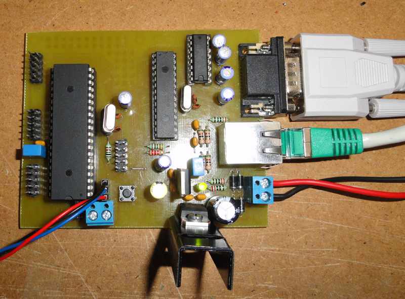

Ich habe in den letzten Tagen mal ein (weiteres) openMCP kompatibles
Board erstellt, dass meine Anforderungen etwas besser erfüllt als die
bisherigen Lösungen. Mein Hauptanliegen war Kommunikationsfähigkeit auf
hohem Niveau (Ethernet, RS232) und darüber hinaus möglich große
Flexibilität und einfache Erweiterbarkeit. Die Grunddaten sind wie
folgt:
- Boardgröße 100*80
- einseitiges Layout (eine Brücke, ich hatte keinen Bock mehr weiter zu
routen)
- alles mit bedrahteten Bauteilen um die Grobmotoriker unter uns
Hobbylötern ausreichend ins Projekt mit einbinden zu können ;-). Ich
mache demnächst aber auch mal eine Variante in SMD.
- läuft grundsätzlich auch mit einem ATMega 32, empfohlen wird aber ein
644er
- Ports A,C und D sind auf Pfostenleisten an den Platinenrand geführt
zur Verwendung mit Flachbandkabel an Pfostensteckern oder zur einfachen
Montage von Daughterboards. An Pin 1 und 2 von Port D hängt noch der
Max232 für RS232 (wie beim AVR-Net-IO). Wenn man die UART nicht benötigt
ist Port D komplett nutzbar - einfach MAX232 nicht bestücken.
- Die Daughterboards (1* 100x80 oder 2 * 50x80) können auch auf
Lochraster aufgebaut werden, Pfostenleisten stehen im 2,54er Raster
- An Port B hängt im Wesentlichen der ENC26J60 für Ethernet und der ISP
Connector (wie beim AVR-Net-IO auch).
- Netzteil ist für den Betrieb mit LowDrop Reglern ausgelegt. Im
Prototyp steckt noch ein 7805 (deshalb auch der Kühlkörper auf dem
Bild). Für den 3,3 Volt Zweig ist schon ein LF33 (pinkompatibel zu 78xx
Reglern) verbaut. Der 5 Volt Regler kann auch eins zu eins gegen z.B.
einen LF55 LowDrop ausgetauscht werden.
- Die Dallas 1Wire Anbindung funktioniert wie auch auf dem AVR Net IO
über die 3polige Pfostenleiste.
- Im Gegensatz zum AVR-Net-IO habe ich dem Board mal einen separaten
Resettaster spendiert - gefällt mir persönlich einfach besser.
- openMCP läuft ohne Änderungen mit den Einstellungen für das AVR-Net-IO
- für den Ethernetanschluss habe ich mich für den Mag-Jack SI-60024-F,
wegen günstiger Verfügbarkeit z.B. bei CSD, entschieden. Ich denke aber
im Moment noch darüber nach ggf. eine Möglichkeit zum "jumpern" auch für
andere Pinouts für die Modular-Buchsen vorzusehen.
Vielleicht fällt ja noch dem ein oder anderen etwas ein was als nettes
Feature mit ins bestehende Konzept (kommunikativ, einfach erweiterbar
und flexibel) passt, dass würde ich dann noch kurzfristig mit einbauen.
Zur Zeit muss ich eh noch ein paar Änderungen am Layout machen - habe
die LED's etwas dämlich verdrahtet.
Achso, Stromaufnahme liegt voll bestückt bei ca. 200 mA.
