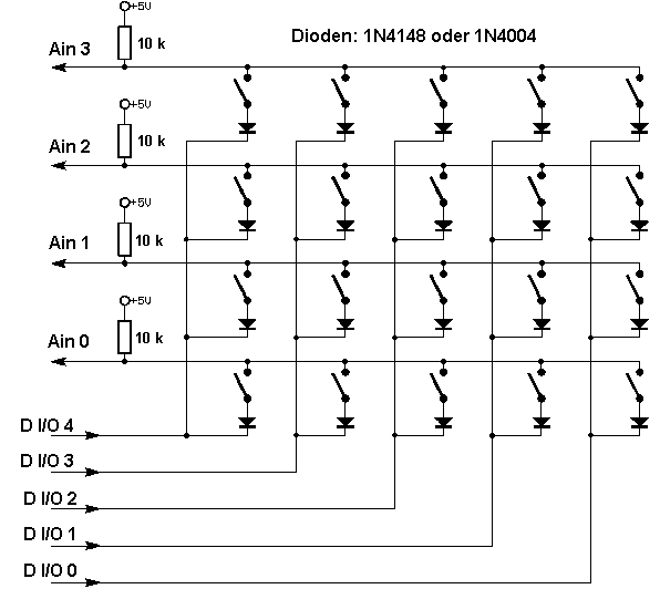

von gast (Gast)
Sorry für die erneute Fragerei. Ich bin gerade dabei einen Schlatplan
für die Matrix zu entwerfen. Also die Dioden müssen vor jeden Taster
geschaltet werden? Oder ist es besser wenn ich sie wie im Schaltplan
(Anhang) nach den Tastern einsetze?
Und ist es in Ordnung wenn ich einen der beiden Diodentypen (1n4148 oder
1n4004) verwende?
