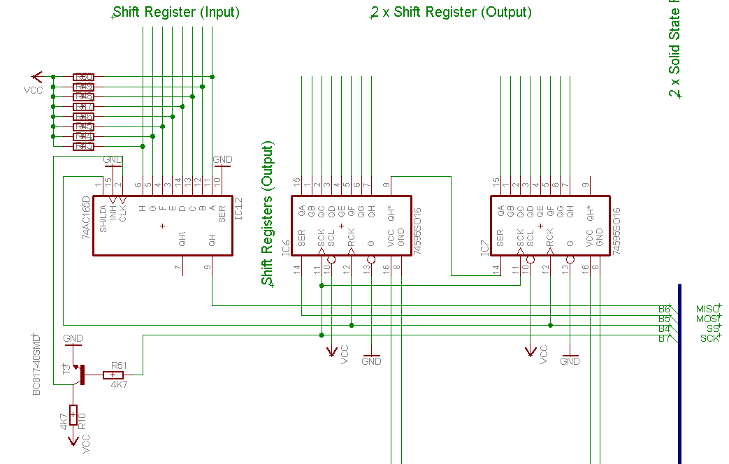

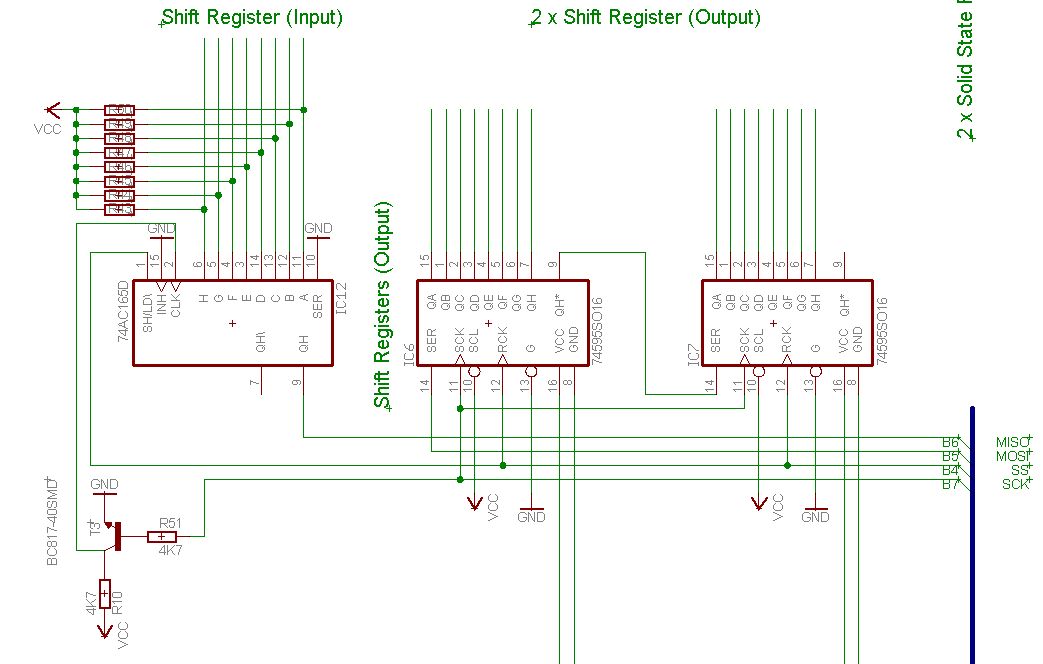

Kann man gleichzeitig ein paar Schiftregister für Eingabe (74165) und
Ausgabe (74595) mit 4 Signalen ansteuern (siehe Anlage)? Das angehängte
Beispiel soll 16 LEDs ansteuern  und gleichzeitig den Status von 8
Schaltern einlesen. In
http://www.mikrocontroller.net/attachment/1483/SPI_74HC595.pdf werden
fünf Signale benutzt und dort steht was von unterschiedlicher "clock
phase". Ist das der Grund für 5 Signale, würde das mit einem Signal für
beide Schieberegister-Typen nicht gehen und falls ja, gibt es ein
SMD-Äquivalent zum 74165, welches die gleiche Clock Phase wie das 74595
hat?

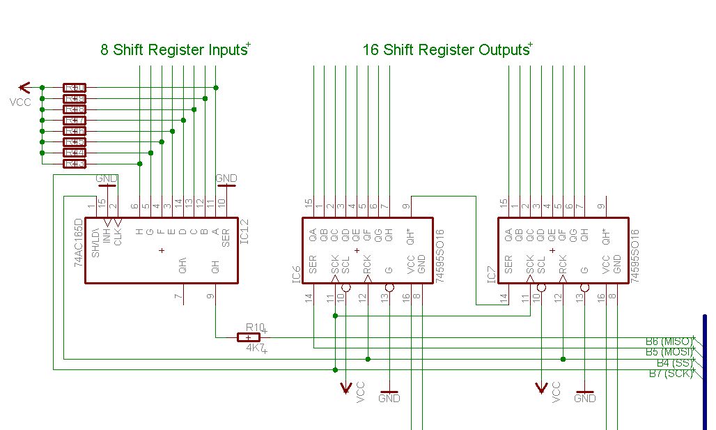

Gast #1197738
Oder so? Serielle Leitung gleichzeitig am Eingang des 74595 und Ausgang
des 74165. Ein Widerstand vor dem 74165-Ausgang sorgt dafür, dass der
Controller den 74165-Ausgang überstimmen kann. Leider kann ,an dann kein
Hardware-SPI mehr machen.
Gast #1198342
Ok. Was mich wundert: Im Schieberegister-Tutorial
(http://www.mikrocontroller.net/articles/AVR-Tutorial:_Schieberegister)
steht, dass sich 74165 und 74595 in der Clock-Polarity unterscheiden. In
den Sourcecodes wird CPOL mal auf 0 (74595), mal auf 1 (74165) gesetzt.
So steht es zumindest im Kommentar - die binärten Werte habe ich nicht
kontrolliert. In den Datenblättern steht aber bei beiden Typen, dass
low-to-high-Flanken der Clock shiften. Also müsste das ATMega-SPI doch
eigentlich für beide Typen mit CPOL=1 laufen?! Dass man in einem Fall
laut dem im ersten Beitrag verlinkten Attachment eine Clock Phase CPHA=0
und im anderen CPHA=1 braucht: welchem Teil des Datenblattes kann man so
etwas entnehmen? Als Anfänger sehe ich da überhaupt keine Unterschiede.
http://www.datasheetcatalog.org/datasheet/philips/74HC_HCT165_CNV_2.pdf
http://www.datasheetcatalog.org/datasheet/philips/74HC_HCT595_CNV_3.pdf
#1198542
Der Takt (SCK) ist ja gemeinsam und das geht auch.
Ein Inverter bringt nichts.
Was getrennt sein muß, ist der Ladeeingang, da Du das Eingangsregister
zu Anfang laden mußt, das Ausgaberegister aber erst am Ende.
Oder Du schiebst 3 Byte, also erstmal die 2 Ausgabebytes, dann der
gemeinsame Ladeimpuls und dann das Eingangsbyte einlesen.
Peter

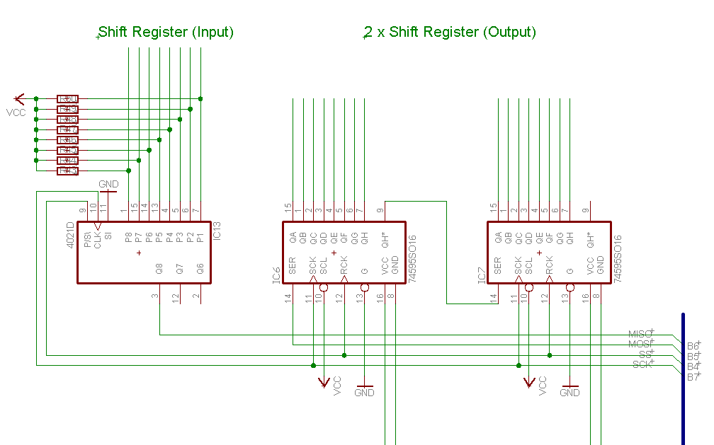

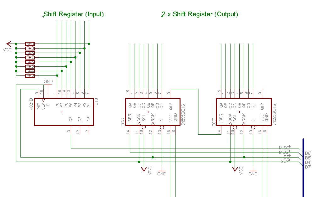

Gast #1198599
Mir wurde gesagt, dass das 4021 ohne irgendwelche Verrenkungen (direkt
verschaltet) zusammen mit dem 74HC595 und Hardware-SPI geht?
Das soll so gehen: SS ist low (= beide Register im Shift-Modus), per
Hardware-SPI wird ein Byte mt CPOL = 0 und CPHA = 0 gesendet. Das
shiftet gleichzeitig 8 Bits vom Eingabe-Register in SPDR. SS einmal
umschalten (auf high und zurück auf low) macht den neuen Inhalt des
Ausgabe-Storage-Registers wirksam und aktualisiert gleichzeitig das
Eingabe-Shift-Register mit dem Status der 8 Schalter. Und dann wieder
von vorne. Das erste eingelesene Byte würde ich ignorieren, da immer
zwei Bytes raus und ein Byte rein gehen.
