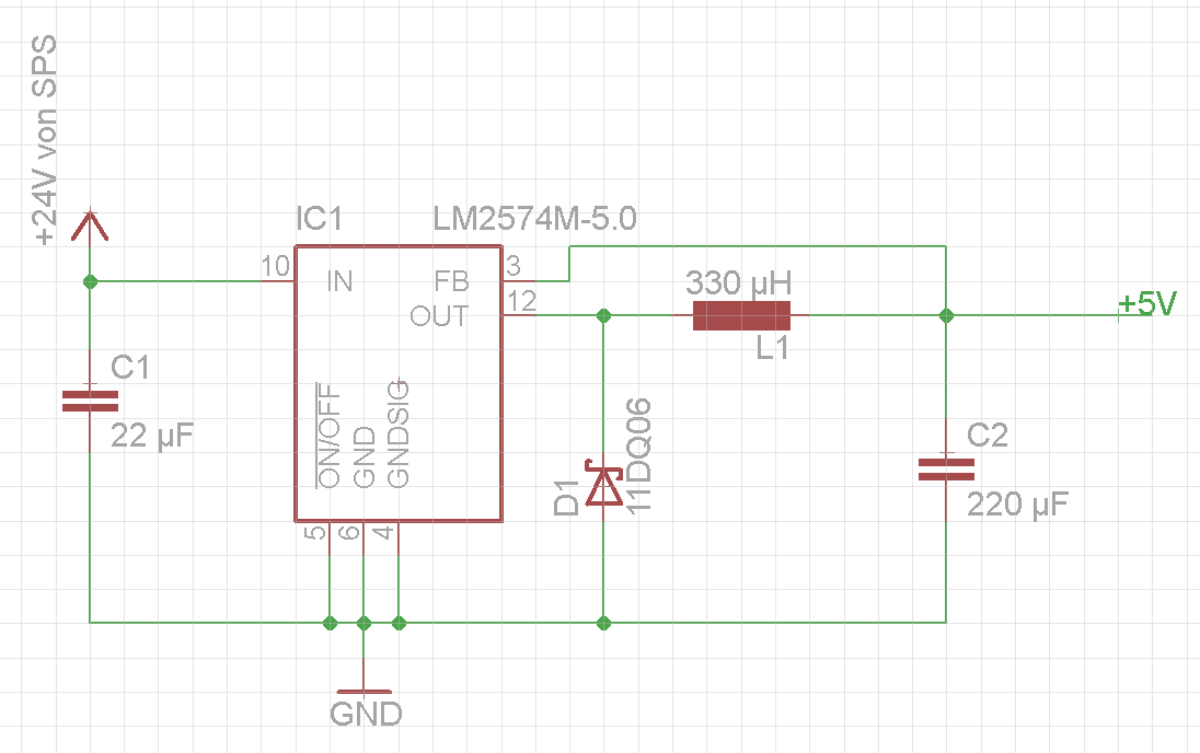

von tobi (Gast)
Danke für die Antworten.
Der LM2574 sieht ganz gut aus. Wie viel Strom ich genau brauche weiss
ich atm noch nicht. Es werden wahrscheinlich 1 ATmega32, 1 MAX232,
mehrere Elemente für RS422/485, ein paar LEDs und MOSFETs sowie der
LM3940IT-3.3 dranhängen. Kann ich da so einfach ein LM2574 einbauen wie
im Anhang? Werden die Teile sehr warm? Und wo bekomm die die als SMD
her? bei reichelt gibts die nur als DIP.
tobi
von (prx) A. K. (prx)
Um die Abschätzung des Stroms kommt du schlecht drum herum. Muss nicht
genau sein, aber ob 100mA oder 500mA wär schon nützlich zu wissen. Bei
geringer Teillast arbeitet so ein Regler in einer etwas ungünstigen
Betriebart, deshalb ist die obige für 500mA konzipierte Dimensionierung
bei 50mA nicht empfehlenswert.
Zur Dimensionierung sei die Lektüre des Datasheets empfohlen. Da steht
in hübschen Bildchen drin, bei welchen Spannungen und welchem Strom
welche Spule sinnvoll ist. Und die Elkos darf man dann ggf. berechnen.
Wie warm er wird kannst du abschätzen. Der Wirkungsgrad steht im
Datasheet, und daraus ergibt sich wieviel (Milli-)Watt in Regler+Diode
ungefähr draufgehen.
von Bensch (Gast)
Prinzipiell ist das so richtig, ein paar keramische Cs noch dazu und
ordentliche Leiterbahnführung nicht vergessen.
Bei 0,5A Laststrom müssen die Teile nicht gekühlt werden, dafür sind sie
ja auch ausgelegt. Und bei einem ordentlichen Distri sollten die auch
lieferbar sein.
von Pieter (Gast)
aber dann doch besser den LM2674 verwenden, der arbeitet mit 250KHz.
Yep, aber dafür ist er bei Layout und Komponenten deutlich
anspruchsvoller. Und deutlich teurer.
