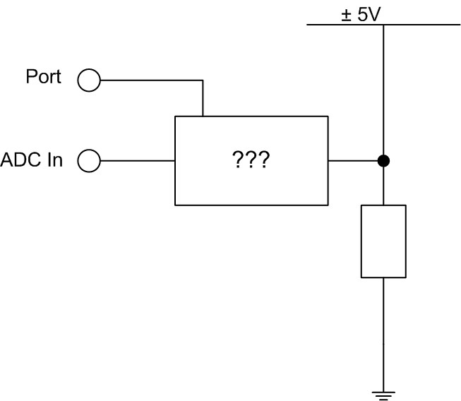

für einen Messaufbau muss ich die über einen Widerstand abfallende
Spannung messen. Diese kann sowohl positiv als auch negativ sein. Die
Spannung wird von einem AD-Wandler in der C-Control II registriert.
Allerdings kann der verbaute AD-Wandler nur positive Spannungen messen.
Ich benötige also eine Schaltung, welche die negative Spannung in eine
positive wandelt, aber der positive Spannung nicht verändert.
Toll wäre auch noch die Möglichkeit, dass an einem Port ein Signal
anliegt, wenn die Spannung negativ ist.
Bsp.:
U1 = 2,5 V
ADC = 2,5 V
Port = 0
U2 = -2,5 V
ADC = 2,5 V
Port = 1
--> interne Umrechnung auf -2,5 V wenn Port gesetzt ist.
Würde mich freuen, wenn Ihr mir ein paar Denkanstöße geben könntet!
MfG, Marcus

weiß zwar nicht auf welche Art du das Problem lösen sollst, aber man
könnte doch eine Komparatorschaltung die auf Null-Potential vergleicht
entscheiden lassen, ob negatives/positives Vorzeichen anliegt...
Deine Beschreibung ist zwar etwas quer gedacht, aber ich habe sie so
verstanden:  Wie kann ich mit einem 0...+5V ADC-Eingang eine Spannung
von -5V...+5V messen?
Und dazu fällt mir ein Spannungsteiler mit Offset ein.
Siehe im Artikel: Spannungsteiler.
Im Prinzip ja, allerdings würde sich dadurch die Auflösung noch einmal
halbieren. Die dürfte dann aber immernoch ausreichen.
Der Spannungsteiler mit passiven Offset ist schonmal ziemlich gut,
allerdings besteht die Gefahr der Störeinflüsse. Insofern würde mir die
aktive Variante besser gefallen, nur verstehe ich da nicht genau, wie
ich die Widerstände und den Offset dimensionieren muss, um auf das
gleiche Ergebnis zu kommen.

vielleicht ist ja dieser Baustein was für dich:
ZXCT1041
Das ist ein bidirektionaler Strom-sensor, der ein Ausgangsflag
für die Polarität hat. Allerdings verstärkt er die Eingangsspannung um
den Faktor 10, so das du wahrscheinlich noch einen Spannungsteiler am
Eingang brauchst. Das Teil ist bei Farnell für ca. 3,5€ zu bekommen.
