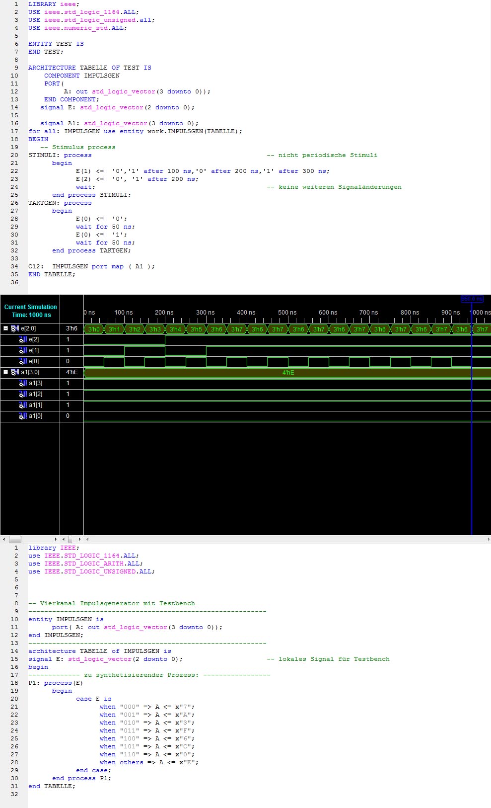

hi,
nach stundenlager Fehlersuche und googlen finde ich einfach keine
Lösung. Bei der Simulation zeigt er die richtigen Werte für den Vektor E
an, jedoch sind die des Ausgangsvektors die Werte der when others (<
when others => A <= x"E"; >) Zuweisung. Für einen Tipp wäre ich sehr
Dankbar...
Grüße
dominic

dein modul, welches du testen möchtest hat dummerweise keinen eingang.
also gibst die dein "E" signal aus der testbench auch nicht bis zu
deinem impulsgenerator durch. da das interne signal "E" im
impulsgenerator nur angelegt aber nicht initialisiert wird hat es keinen
der werte, die in der state machine abgefragt werden. deswegen springt
sie immer in den OTHERS-Zweig.
bei in die entity mal dein eingang mit ein und verbinde alles, dann
könnte vielleicht auch was passieren. ;)

So etwas wie globale Variablen in C gibt es in VHDL nicht.
Die Entity ist die Schnittstelle in ein VHDL-Modul. Ausschliesslich über
diese Signale kommuniziert deine Komponente mit der Aussenwelt. Bei dir
soll im IMPULSGEN abhängig von E etwas zurückgegeben werden. Der
Rück-Weg mit A geht über die Entity. Aber der Hin-Weg von E ist
unvollständig: du definierst zwr ein E in der Testbench, du verwendest
ein E im IMPULSGEN, aber die beiden sind nicht miteinander verbunden.
Das hast du offenbar auch selber gemerkt und ein lokales Signal E im
IMPULSGEN definiert. Richtig wäre aber ein
[vhld]
  port (
       E : in std_logic_vector(2 downto 0);
       A : out std_logic_vector...
[/vhdl]
mit der entsprechenden Verdrahtung über die port map.
