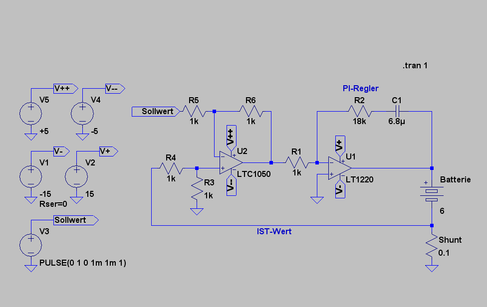

ich möchte ein Ladegerät bauen, welches Konstantströme
bis -1A/+1A stellen bzw. regeln kann, um Nickelbatterien -unabhänging
von
der Lade- oder Entladespannung- auf- und entladen zu können.
Das Ganze will ich mit einem PI-Regler realisieren (siehe hierzu
Anhang):
Der durch die Batterie fliessende Strom wird mit einem Shunt gemessen
und diese Spannung wird dann mit dem Sollwert verglichen (e=Soll-Ist).
Anschliessend wird der Fehler mit dem PI-Regler ausgeglichen. Kann man
das so
machen wie im Anhang oder gibt es da Einwände?
Vielen Dank im Voraus,
Alex

das Problem an der ganzen Sache ist, dass Strom immer ca. 40mA beträgt,
wenn ich die Simulation laufen lasse.
Was mache ich falsch? Wo könnte der Fehler liegen??
Alex
von Trafowickler ( ursprünglicher ) (Gast)
1 V / 0,1 Ohm  = 10 A
LT 1220 kann nur 26 mA ?!

Jede einigermaßen präzise Konststromquellenschaltung mit OP-Amps hat
einen I Anteil.
Reine P-Variante hätte stets einen (mehr oder weniger deutlichen)
Restfehler.
Die PI-Version ist das einzusetzende Teil.
Die 1A Leistungsstufe vermisse ich allerdings auch. @TE: Evtl. mit der
OP Bezeichnung vertan?

von Alex (Gast)
auf die Werte kommt es mir primär nicht an.. man kann ja entweder 0.1V
statt
1V Sollspannung geben, so dass man auf 1A kommt. Oder noch eine
zusätzliche
Schaltung zur Strombegrenzung...
ich will den LT1220 später durch einen Leistungs-OPV ersetzen, der dann
auch mind. 1A können soll.
Ist das vielleicht der Grund, warum nur so wenig Strom durch die
Batterie
fliesst?
ich will hier eigentlich nur wissen, ob die Schaltung so funktionieren
könnte..

NEIN: der Arbeitspunkt des zeiten OPV läüft Dir ständig davon! Z8 :)
von Alex (Gast)
wie kann ich die Schaltung so korrigieren, dass der Arbeitspunkt sich
nicht verschiebt?
von Z8 (Gast)
Du braucht auf jeden Fall ein R || C1+R2 (gleichstrommäsig gesehen)
Weiterhin bin sehr skeptisch. Ich glaube das Ding schwingt!
(C1+R2 -> niederohmige Anti GegenKopplung -> Mitkopplung!)

von Exe (Gast)
Hallo Matthias
An dem Einwand vom Z8 ist etwas dran.
Ich würde der RC-Kette in der Gegenkopplung des 1220 auch 1MOhm parallel
schalten da nur so thermische Gleich-Stabilität gewahrt wird.
Ein Miller oder auch wie hier ein Prop-Miller neigt zum Weglaufen des
statischen Ausgangspotentials selbst wenn der Offset wegkompensiert
wurde.
Es ist zwar richtig dass der Regelkreis über den Shunt geschlossen ist
aber das Megöhmlein stört keinen und den PI praktisch auch nicht.
Vor allem am Ende der Ladezeit könnte es kritisch werden.
An Trafowickler
Wie üblich ist der liebe Andrew gut informiert führt aber nicht präzise
genug zu Ende.
Ein P-Regler wäre für diese, doch sehr einfache Regelschaltung, absolut
ausreichend da der Restfehler bedeutungslos ist.
Die zu ladende Batterie fügt hier weit mehr Unabwägbarkeiten ein als der
"Gewinn" durch den I-Anteil.
Dies hätte zudem den Vorteil dass der 1220 thermisch absolut stabil
bleibt.
Mit dem Miller-C sehe ich zudem durchaus die Möglichkeit dass
Eigenschwingungen auftreten da der Miller-C bis fast 90° drehen kann.
Es herrscht zwar über 1220/1050 eine Gk, dies aber definiert nur ohne
den Miller-C.
Die Ringverstärkung ist deutlich über 1.
Daher ein reiner P-Regler. Der tut es für den Zweck ewig.

von Alex (Gast)
wie es mir scheint, ist die Regelung doch nicht so einfach wie ich es
mir erhofft hatte.
Ich habe jetzt einfach mal einen 1MOhm Widerstand parallel zum R2 und C1
geschaltet und den Lt1220 durch einen Leistungs-Opv LT1210 ersetzt.
Starte ich die Simulation, so beträgt die Spannung am
Gegenkopplungszweig am Shunt -1.1VmV, d.h. es fliessen ca. 11A statt
1A..

von Matthias L. (Gast)
Was ich auch reichlich sinnlos finde, sind die Widerstände R3/R4.
Weglassen. Und den Shunt über ein kleines RC-Filter direkt an den OPV.
von Alex (Gast)
> Was ich auch reichlich sinnlos finde, sind die Widerstände R3/R4. Weglassen
der erste Opbverationsverstärker soll einen Differenzverstärker
darstellen,
um den Restfehler zu bestimmen: e = Vref - Vshunt [->e = Soll - IST].
könnte man machen, ja..
>darstellen,
Das ist mir schon klar. Aber in die Rechnung geht eh nur die Spannung am
positiven Eingang vom OPV ein. Warum also vorher noch durch zwei
teilen??
von Andrew T. (marsufant)
>>darstellen,
> teilen??
Weil's der "klassische" Lehrbuchaufbau eines Differenzverstärkers ist.
Na toll. Dann rechne mal klassisch aus, warum eine solche Beschaltung
zwei Spannungen voneinander abzieht. Dann wirst du sehen, dass die
Spanunng am OPV-Pin entscheidend ist. Die Widerstände R3/R4 dien(t)en
nur der Wichtung dieses Eingangssignals. Brauchst du doch eh nicht...
von Alex (Gast)
du hast schon recht. Wie aber Andrew schon bereits erwähnt, habe ich
mich
strikt an die Literatur gehalten und deswegen die Widerständer R3 und R4
angebracht.
Nichtsdestotrotz klappt die Schaltung so auch nicht :-(
Ich werde mir vielleicht dann doch einer andere Lösung einfallen lassen.
Wenn Du einen einfachen Aufbau für's Laden/entladen haben willst: such
mal nach "bipolar current source"
Die OP-Amp Applikationen haben genau diese Schaltung mit 1 Leistungs-OP
und einem Shunt öfters angegeben. APEC, LT etc. hatten sowas soweit mir
in Erinnerung.
Dann hast Du schon mal einen Startwert für eine funktionsfähige
Schaltung.
Dann wäre es gut diese Applikations-Schaltung um ein Relais zu
erweitern, dass den Akku nach Abschalten definiert trennt - man vergißt
sowas oft im Experimentieraufbau ,-)
Andrew
von Alex (Gast)
werde ich dann wohl machen, danke

Hi Alex
Was der liebe Andrew so flötet solltest du nicht überbewerten. Der hat
wenig Ahnung. Wenn er nicht weiter weiss dann verweist er auf eine
"andere" Schaltung.
Die Schaltung ist schon gut und auch das Pulsen zur Ladung der Batterien
hat seine Bedeutung.
Es beugt einem "memory-Effekt" vor und wird in modernen Ladegeräten
häufig eingesetzt.
Früher pflegte man eben eine Gleichspannung auf den Akku zu pelzen nach
dem Prinzip: Friss Vogel oder stirb.
Heute lädt man mit Konstantstrom und das gepulst.
Matthias ist wie der Trafowickler und wohl auch der Z8  ein insider und
weiss von was er schreibt.
R3/R4 kann man in der Tat sparen aber vermutlich wurden sie aus
Symmetriegründen eingebaut da dann die Verstärkung für den +/-Zweig
gleich ist am Soll-Istwertvergleicher. Der R3/R4-Teiler kann auch in den
Shunt gerechnet werden was den Teiler überflüssig macht.
Aber wie der 1MOhmer hat der R3/R4 nichts mit den 11A zu tun.
Hier muss ein Grundsatzfehler vorliegen.
Die Referenzspannung ob gepulst oder nicht muss in der Scheitelhöhe der
Scheitelhöhe am Shunt entsprechen.
Also bei 0.1V Ue MUSS auch am Shunt eine Spannung von Us = 0.1V
anliegen.
Wie kommt die Sim auf 11A???
An sich sollte die Schaltung einen Sollwerteinsteller aufweisen, das
stört mich etwas.
""am Shunt -1.1VmV, d.h. es fliessen ca. 11A statt
1A.""

Warum aber zeigt die Sim nicht den korrekten Wert am Shunt?
Der Vergleicher vorne stellt exakt nach sodass der Ladestrom konstant
sein muss.
Es passt nicht zusammen.
Die P-Verstärkung ist -18, die I-verstärkung -1000 also unendlich und
der Soll-Istwertvergleicher korrekt.
Geht mir nicht runter.
Wenn am Soll 0.1V anstehen müssen auch am Shunt 0.1V anstehen.

von Exe (Gast)
An Matthias, den TRW + Z8 + Alex
Werde die Schaltung mal kurz aufbauen (ohne R3/R4 und ohne I-Anteil).
Das MUSS funktionieren und ist eine Sache von 30 Minuten.
Es müsste aber eine Sollwertfesteinstellung da sein zB am +Eingang des
P-Millers.
Ich gebe dann Laut. Ein Problem das den Aufwand lohnt.
von Exe (Gast)
Hi Alex
No problems so far.
Zusammengepappt und ausprobiert mit ca 13mA (was halt so ein 741 gerade
noch trägt)
Vcc/Vee = +/-15V
Us = 5.2V ungepulst
Rshunt = 200Ohm
macht ca 13mA Konstantstrom mit 2,6V am Shunt.
Konstant wie ne eins. Reiner P-Regler nach TWR also ohne C.
Rl = 0Ohm    Il = 13,21mA
RL = 100Ohm  Il = 13.18mA
Rl = 300Ohm  Il = 13.14mA
Rl = 500Ohm  Il = 13.09mA
Da freut sich der Akku.
Open: Nix geht mehr
Fazit
R3/R4 sinnlos wie ein Kropf aber bitte beachten: Ohne R3/R4 ist
Ushunt = 1/2 Us. Spart sogar Energie.
I- Anteil
Geringfügig besser. Änderungen etwa halbiert.
Schwingneigung festgestellt mit ca 1MHz mit oder ohne C. Stört nicht.
RC nach Matthias.
1MOhm zur Stabilisierung gut da sonst thermische Drift.
Bau es dir auf für einen halben Teuro und dann bestell.
P.S. Ich nahm 33k/33K als R5/R6 und dann 4.7K/82K am Prop. Ist aber ohne
Bedeutung

eingefiedelt und nicht bedacht dass sie Energie verschwenden da der
Shunt 2x so gross wird. Das ist bei 1A ohne Bedeutung, bei 20A nicht
mehr.
Aber ansonsten werkelt die Schaltung herzallerliebst.
Ich würde aber an Alex' Stelle die teuren Ics nicht kaufen und eine
getrennte Stromversorgung bringt auch nichts ausser Spesen.
2x15V stabil und basta. Ein TIP-Wald und Wiese als Darlington hängend
mit der Basis an den Millerausgang, Kollektor an Vcc und Emitter an den
Akku.
Fertig die Laube. Oder eben komplementär symmetrisch. Ein Kühlkörper bei
Strömen ab so 0.5A und etliche Teuronen gespart. Der power-Ic ist
natürlich besser.
Diese Ics sind super aber für diese Aufgabe überqualifiziert.
So ist das ganze mit 2x741 oder 2xTLoxy für 5€ gegessen. Der Reichelt
wird zwar anderer Meinung sein aber das ist nur EINE Meinung. Einen
schnelleren Op als 741-series würde ich nicht nehmen wegen der
Eigenschwingerei.
Also
2x741 o.a.
6-7 Widerstände
1xC oder auch nicht
1xTIP140 Wischi-Waschi oder TIP140/TIP145 komplementär wenn es
symmetrisch sein soll
und der Käse ist gefressen.
Shunt mit 1Ohm bei 1A
Us = 2V Puls und der Akku ist zufrieden. Das mit dem Puls probierte ich
nicht aber warum soll das nicht gehen!
Puls liebt der Akku. Diese Gel-Akkus in hermetisch verschlossenem
Plastik sind bei Puls nicht umzubringen.
Knallt man GleichSPANNUNG auf die Chemie dann bekommt er gerne dicke
Backen vor Zorn.
von eaehavelich (Gast)
Hallo Exe,
du kennst ja tolle Sachen
Backen vor Zorn.
Nickelbatterien sollten geladen werden, keine Bleiakkus.
Im Pkw werden PB-Akkus mit Gleichstrom geladen ( konstante Spannung mit
variablem Strom ) und halten recht lange, als Pufferakkus in GMA´s
werden die Akkus immer mit Gleichspannung geladen.
Hallo Alex,
du wolltest ursprüglich die Akkus auch entladen. Bei diesem Konzept muß
der Leistungs-OP zusätzlich 15V*Entladestrom im Wärme umgesetzen, die
15V müssen natürlich zuvor von einem Netzteil bereitgestellt werden. Ich
würde eine Lösung nur mit positiver Versorgung bevorzugen. Welche Akkus
( Zellenanzahl? Kapazität? ) sollen konkret geladen werden?
Gruß Andreas
von Exe (Gast)
Hi ehv
ehv schrieb
""du kennst ja tolle Sachen""
Gell.
Das mag sein aber so ein Lader sollte eher universell sein. Der Puls
nützt zwar dem Ni nicht viel schadet ihm aber auch nicht.
Für Bleiakkus, liquid oder Gel, ist der Puls mit Sicherheit vorzuziehen.
Da der Aufwand praktisch nicht viel grösser wird empfiehlt es sich also
die "bessere" Lösung zu wählen auch wenn für den Ni mehr der zeitliche
Mittelwert von Bedeutung wäre.
Ob nun Vcc oder Vcc/Vee ist eine Gewissensfrage.
Für den geschilderten Zweck wäre auch eine Vcc-Lösung adäquat.
Aber.
Wer dieses an sich ordentliche Gerätlein als bipolare Universalquelle
nutzt wenn er schon die nicht ganz billigen Superamps kauft ist mit der
ursprünglichen Lösung besser bedient auch wenn sie etwas mehr Aufwand
versorgungsseitig notwendig macht.
Grundsätzlich gilt aber und das ist unbestritten.
Eine Ladung des Akkus, welcher Art auch immer, mit Gleichspannung ist
der Konstantstromlösung grundsätzlich unterlegen was die Lebensdauer der
Zellen anbetrifft. Also wem tut der Puls weh?
Und noch etwas.
Tiefentladene Akkus, welcher Art auch immer, kommen manchmal nicht mehr
hoch wenn du nur eine Gleichspannung anlegst also zum Bleistift 6V an
einen 4.8V.
Die Stromquelle brummt dem am Anfang relativ hochohmigen Tiefstapler
zunächst die volle Spannung von zB 15V auf was den eher aus dem
Dornröschenschlaf erweckt. Dass zuviel Strom zu keiner Zeit fliesst ist
garantiert.
Eine rein praktische Erfahrung die auch für so ein Gerätlein spricht.
von avion23 (Gast)
Bleiakkus mögen kein AC. Sie sollten mit Gleichspannung geladen werden.
Wir die Spannung zu hoch fängt das gasen an. Ist die Spannung zu niedrig
begrenzt das den Strom, was die Dauer erhöht.
NiCd, NiMh Akkus nehmen dagegen keinen Schaden von Pulsladungen. Der
Wirkungungsgrad steigt davon aber auch nicht. Und sonstige Effekte...
naja, lieber noch eine Magnetdecke kaufen.
Etwas anderes ist es, wenn Nixx oder Blei schon geschädigt sind. Bei
Bleiakkus hilft die hohe Spannung das Bleisulfat auf zu brechen. Bei
NiCd kann man vielleicht die Dendriten wegbrennen.
"Eine Ladung des Akkus, welcher Art auch immer, mit Gleichspannung ist
Zellen anbetrifft."
Blei-Akkus ( insbesondere "gasdichte" ) sind oft für
Konstantspannungsladung spezifiziert, eben um das Gasen zu vermeiden.
Gasen sie dennoch, wird die Lebensdauer eher kürzer.
In einem Mini-Radio hatte ich 2 Billig-NC-Akkus ( "die man ja nie mit
Konstantspannung laden darf" ), statt der zwei Mignonzellen:
Ortsfest kam ein Netzteil ( LM 317 ... ), eingestellt auf 2,95 V, zur
Anwendung, alles einfach parallel.
Dazwischen lief's stundenlang auf "Akku", jeweils bis auf 0 runter, dann
wieder mit Netzteil.
Die Akkus hielten über 10 Jahre.
von Exe (Gast)
Hi folks
Ich bleibe bei dem was ich schrieb. Was ich schreibe ist vorher schon
überlegt.
Der richtige Weg einen Blei-Säureakku auf Gel oder sonstwelcher Basis zu
laden ist eindeutig zunächst der KonstantSTROM und danach eine konstante
Spannung. Dann fühlt sich der Akku wohl. Man kann auch auch dauend mit
KonstantSTROM laden. Pulsung ist nicht AC da der Mittelwert grösser 0
ist!
Nehmen wir einen 10-12-stündigen Ladezyklus mit einem Mittelwert von
etwa 10% der Kapazität so empfiehlt sich zunächst für etwa 5-6h
KonstantSTROM zu laden und denn 3h mit Konstantspannung. Der Rest, wie
auch Standbyladung dann gepulst!
Die Ni-ler sind gutmütige Gesellen wenn sie mit Konstantstrom geladen
werden und das werden sie mit 10% und 10-12h.
KonstantSTROM gepulst oder nicht.
Daran gibt es nicht zu rütteln
Pulsung aber auch hier generell zum standby.
So benutze ich persönlich NUR Konstantstrom bei Nixy und Blei/Gel. Es
bläht nichts wenn man geduldig ist und den Konstantstrom nicht zu hoch
einstellt. Der Mix Konstantstrom/Spannung kann, muss aber nicht sein.
Akkus für Feuerwehr, Polizei, TWS zund Militär werden immer mixed
geladen also Konstantstrom/spannung und Puls sowie beim Ni-ler
Konstantstrom plus Puls.
Folgendes Problem bei Blei-Gel und Tiefentladung.
Lädt man mit einem stabilisierten NT und ist der Innenrestwiderstand des
Akkus bei einer Klemmenspannung unter -20%Nenn noch genügend klein pelzt
die Urspannung am ANFANG oft einen zu hohen Strom auf, dann gast der
Akku und bläht.
Das passiert bei Konstantstrom nicht. Daher entweder Konstantstrom oder
mixed für ALLE Akkus.
Ein weiterer Punkt den der Praktiker kennt.
Memorierte und angegaste Blei oder Ni-ler können durch
KonstantstromPULSE wieder aufgeweckt werden.
Diese Kristalle die da bei memory und Überladungen klumpen können durch
Pulse wieder zerstreut werden.
So man Glück hat.
