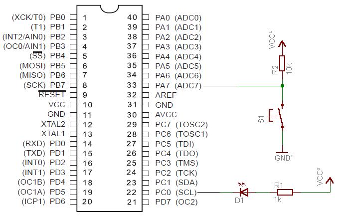

Hallo zusammen!
Ich beschäfftige mich seit ca einer Woche mit dem Thema yC, speziell dem
Atmega32. Dafür habe ich mir, um mich mit der h/w sowie der s/w vertraut
zu machen eine Testplatine aufgebaut, an der ich den yC programmieren
und testen kann. Die LED und den Taster habe ich wie im Anhang
angeschlossen.
Ich wollte anhand des Tutorials mal in die Materie einsteigen. Also LED
udn Taster dran und lernen wie es sich mit den Ein- und Ausgängen
verhält.
Um das Testboard auszuprobieren habe ich einen fertigen Code für BASCOM
aufgespielt, welcher die Abfrage des Taster macht und entsprechend mit
der LED reagiert (Ein / Aus). Funktioniert super:

Nun wollte ich das ganze in Assembler und AVRStudio probieren und habe
dies mit dem Code aus dem Tutorial (entsprechend angepasst) auf den
Controller aufgespielt.
.include   "m32def.inc"    ; Atmega32 konfigurieren
         ldi r16, 0xFF
         out DDRC, r16       ; Port C ist Ausgang
         ldi r16, 0x00
         out DDRA, r16       ; Port A ist Eingang
         ldi r16, 0xFF
         out PORTC, r16      ; PORTC auf 0xFF setzen -> alle LEDs aus
loop:
         in r16, PINA      ; an Port A anliegende Werte (Taster) nach r16 einlesen
         out PORTC, r16    ; Inhalt von r16 an Port C ausgeben
         rjmp loop
Leider habe ich hier das problem, dass die LED ständig leuchtet und gar
nicht reagiert.

#1199609
Hi
also bei deinem C Code fragst du nach PA4 aber im deinem Bild hängt dein
Taster an PA7.
Außerdem ist deine LED so angeschlossen, dass sie leuchtet wenn eine 0
an PC0 ausgegeben wird. Da du aber den falschen Pin Abfragst tritt immer
das "else" ein. =>LED leuchtet immer.
Im asm fragst du nach den Zustanden von den PINA die sollen auf PORTC
ausgegeben werden. Dein Taster hängt an PIN A7 deine LED an PIN C0.
Also solltest du deine Tasterzustand auch an PIN C7 ablesen können.
Gruß MISZOU

#1199823
Hi
genau mit PORT werden Ausgänge gesetzt oder nicht gesetzt.
Deine Aussage über den Spannungsabfall und LED stimmt, schau dir mal
meine 2 Beispiele an.
Und fällt was auf?
loop:
einlesen
         rjmp loop
//Beispiel Taster unbetätigt
PINA  0b10000000 wird ausgegeben auf
PORTC 0b10000000
     Taster   LED
//Beispiel Taster betätigt
PINA  0b00000000 wird ausgegeben auf
PORTC 0b00000000
     Taster   LED
Gruß MISZOU

#1200733
Hi
stimmt JTAG ist auch auf PORTC, aber nur an den Pins PC2-PC5. Stört also
die LED an PC0 (PC1, PC6 und PC7) nicht.
Deswegen tut auch der Bascom code, aber so wie ich das sehe stimmt der
Code auch. Vor allem passt der Code zu deiner Schaltung
Hast du schon den C-Code mit den Hinweise auf die falsche Abfrage des
Tasters nochmal ausprobiert?
LED in ASM:
Wenn JTAG aus ist und am gesamten Port A Taster und am gesamten Port C
Leds wären würdest du den Tasterdrücke an den Leds sehen.
Du hast aber nur ein Taster und eine LED. Dann sollte dieser Taster wohl
auch an der selben Stelle hängen wie die LED. Du hast ja schon richtig
erkannt das in dem Beispiel nichts mit der LED passiert.
Der leichtere Weg wäre wohl die Hardware anzupassen.
Oder du änderst deine Software damit sie der Hardware entspricht.
Gruß MISZOU
OP #1201378
Danke!
Ich habe jetzt mal eine 2. LED an Port 7 geklemmt. Jetzt tut es der
Code. Beide LEDs gehen bei Tastendruck an.
Im weiteren habe ich einen weiteren Taster an Port PA0 geklemmt. Jetzt
finde ich es nur noch komisch, dass bei drücken des Tasters PA7 beide
LEDs und bei Taster PA0 nur LED PC7 angeht??? Da muss ich noch mal
drüber knobeln...
