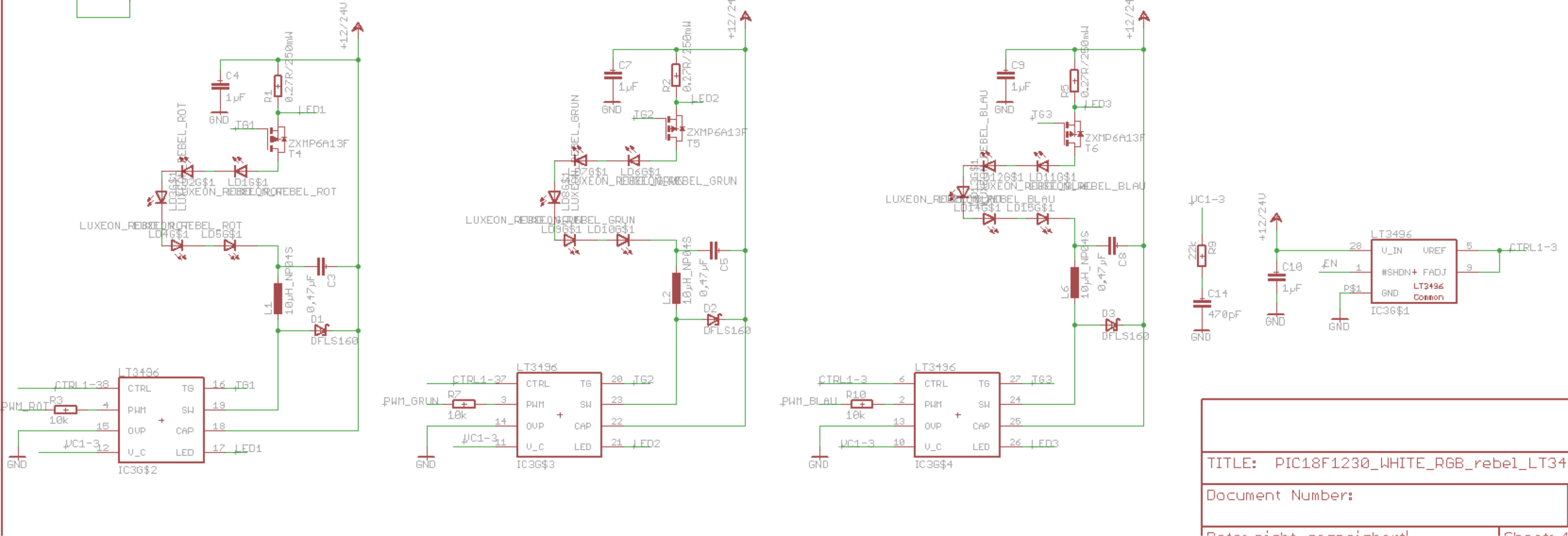

Gast #1200125
Danke für die Antworten,
Hier ist der Schaltplan.
Also eingestellt sind ca 350mA = 0R27.
 Kanal 1+3 sind im betrieb je 3 Rebel White LED = 6 LED gesamt
PWM 0-100% und mit 1-2 kHz. Betriebsspannung kann ich von 12 V - 24 V
hoch fahren.
Gast #1200176
>-Was ist C3 ? Keramik oder kl. Elko=Mist ?
Im Datenblatt ist ein Beispiel Schaltung, die habe ich auch so
übernommen.
Also C3 und C8 sind Keramik Kond. 0,47µF/24V 0805
die 1µF/24V 0805 sind auch Keramik.
CAP Signale werden direkt am jeweiligen Widerständen abgegrifen R3/R5
Die Leitungen sind so kurz wie möglich dimensioniert...
>-Was zeigt der Oszi? böse Impulsspitzen ??
wo soll ich sie messen. also an der Versorgung gibt es Einbrüche aber
keine Spitzen.
ist auch klar, weil ich eine Leitungslänge von 5 meter und Querschnitt
1mm^2 habe.

Gast #1200224
Genau Klaus, die induktiven Spitzen an den LEDs habe ich auch als eine
Variante vermutet, bloß ob er sie auf dem Oszi jemals findet ? Man
könnte ja  für die nächste Woche über eine Sorte LEDs eine schnelle
Schutzdiode löten als Gegenprobe?
Es könnte aber auch die von Andrew vermutete Stromspitze sein, die man
am Widerstand oszillografieren könnte.

Gast #1200296
>Was passiert wenn die Kondensatoren C3 und C8 0,47µF kaputt gehen???
kann mir das einer beantworten???
ich kann mir gut vorstellen, das die 24V karamikkond. kaputt sind, da
ich die Schaltung paar mal mit 24V ausprobiert habe. und die
Kondensatoren liegen ja bei diesem Wert...
Gast #1200299
...dann wird die filterung nicht mehr gehen und die ausgangsspg wird
sehr unsauber und für die leds gefährlich - so die vermutung, ohne den
schaltplan zu kennen. aber von "mal 24v" gehen die auch nicht kaputt -
aber wenn sie es wären, würde man das sofort auf dem oszi sehen, evtl
würde der wandler sogar "völlig ausflippen".
wieviel ahnung hast du vom umgang mit nem oszi?
Klaus.

Gast #1200321
Wenn C3 kaputt wäre, könnte man das schnell messen/riechen: Kurzschluss
oder evtl. hochohmig. Folge wäre evtl. rauchender Schaltkreis oder
zittrige Spannung an LED.

Also ich sehe auf dem 2. Bild in der Mitte die LED hat noch diese
kleinen Punkte auf dem Chip, die linke und rechte Diode ist etwas
unscharf.
Bei deiner Digicam kannst du auch eine feste Verschlusszeit einstellen.
Ich hab hier auch ein paar LEDs die bei sehr geringer Last bläulich
leuchten und wenn ich den Strom erhöhe werden sie völlig weiß.
(wurden noch nie mit hohem Strom betrieben und sind sehr gut gekühlt,
dazu noch selten an)
>unscharf.
ist nicht unscharf, sondern die Punkte fehlen, weil die LEDs kaput sind.
Und die in der Mitte ist eine gebrauchte LED (gleicher TYP),
provisorisch eingelötet. Ich wollte die Lichtstärke vergleichen.

>Bezüglich der Bilder: Wo bitte sehr ist da überhaupt Kühlung? Ich
>verlöte highpowerleds. Oder zumindest wärmeleitpaste + kleber am rand.
Die Kühlung ist folgendes aufgebaut:
- eine Masse Fläche beidseitig von ca 40x50mm
- An diese Masse Fläche kommen 6 Schrauben aus Messing, die Schrauben
verbinde ich mit Kühlkörper.
