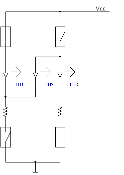

Da fallen mir zunächst drei Möglichkeiten ein: 1)Die Darlingtons haben zu hohe Restströme, 2)Einige LEDs gelangen in den Lawinendurchbruch und führen so den Strom der glimmenden LEDs, 3)Nach den Schaltvorgängen bleiben Restladungen auf den Leitungen zurück, welche sich über die "glimmenden" LEDs entladen.

> Punkt 2 verstehe ich jetzt nicht so ganz...
Im Anhang ist mal ein Beispiel für einen potentiellen Lawinendurchbruch.
LD2 ist im Durchbruch und LD1 sowie LD3 glimmen. Der Effekt tritt aber
üblichweise erst bei relativ großem Vcc auf
@flätz: Okay, jetzt versteh ich das. Könnte aber bei meiner Schaltung meiner Meinung nach nicht passieren.
