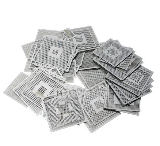

BGA Löten mit Heißluft ist kein Problem, etwas Übung vorausgesetzt. Reballing ist auch kein Problem. Wenn du die Platinen machen läst ist das Löten ein "kinderspiel". Schau die die Videos bei Youtube an, reballing rework usw. Bei Ebay.com gibt es sehr günstige Schablonen zum reballen und auch Kugeln dazu. Das letzte was ich gemacht habe war ein Onboard LAN Chip in einem IBM T40 Laptop von einem Mainboard runter reballed und in das andere eingelötet mit Heißluft, ging problemlos. Der Chip hatte 196 Pins 14x14 Pitch 1 mm. Die Schablonen vertragen noch viel kleinere Pitches. Lasse dir nicht den Mut nehem von Leuten die es noch nicht versucht haben. Übe z.b. an einer alten Grafikkarte. Es ist problemlos machbar. viel Erfolg Hallo, ich darf das mal wieder hoch holen... ich habe genug Beiträge gefunden um BGAs zu ersetzen oder um sie auf NICHT selbst geätzten Platinen zu bringen. Wie sieht es da aber mit selbst geätzten Platinen aus, ohne Lötstopmaske und der gleichen. Die Chance ist da doch recht gering ihn passend zu platzieren damit er nicht von den Kupferbahnen rutscht... oder gibt es da einen Trick ;) lg Malte

In Asien hab ich mal gesehen, dass ein Strassenhändler BGAs in Handies getauscht hat. Er hatte eine Mini-Druckschablone und ein ordentliches Heissluftgebläse. Erfolgsquote nach seinen Angaben 90%. Geht also, aber mit viel Übung. Hallo, ja das wieder ein löten scheint zu gehen, auch das ein löten auf Professionellen Platinen. Ich meine aber das erste ein löten auf einer selber geätzten Platine... Ceranfeld Methode lässt bevor das Lötzinn "schmillst" meine Epoxy Platine schmilzen, Mini Pizza Ofen ( Reflow ) ohne Lötstop rutscht das Bauteil wohl nicht auf die Pads :(. Ich hab mit kuerzlich zum Heissluftloeten einen Heissluftfoehn gekauft. Ausm Baumarkt, aber mit digitaler Temperatur. Erstanulicherweis ist die Temperatur, mit einem Thermoelement nachgemessen, auf 5 Grad stabil. Gleicher Tag schrieb: > Ich hab mit kuerzlich zum Heissluftloeten einen Heissluftfoehn gekauft. > Ausm Baumarkt, aber mit digitaler Temperatur. Erstanulicherweis ist die > Temperatur, mit einem Thermoelement nachgemessen, auf 5 Grad stabil. Vom Steinel ? Davon habe ich die HL2010E - funktioniert 1a, temp einstellung zwar in 10° schritten, ist aber ausreichend genau. Malte K. schrieb: > ohne Lötstop rutscht das > Bauteil wohl nicht auf die Pads :(. nicht unbedingt. Ich löte selber zwar nur prototypen die prof. hergestellt worden sind, allerding hatte ich schon mal eine platine ohne Lötstoplack gehabt. Da ich nicht warten konnte gabs nur eins - versuchen. Die pads verzinnt und etwas mit entlötlitze begradigt, jede menge BGA Flux auf die platine und die balls aufgetragen und ab ins ofen - und es hat funktioniert beim ersten mal. Zwar nur 54BGA, dafür aber 0.7 pitch. Es ist also möglich, wobei ich würde nicht wetten wollen das es jedesmal funktioniert. Hallo, ich habe die türkische Suchmaschine (Güügül) schon angeworfen, aber ein Verkäufer von Reballing kits ist mir da in DL noch nicht aufgefallen. Ich habe privat wie auch beruflich Interesse daran, wenn ich privat mal was mit FPGAs mache, und aus unseren Produkten die 484 oder 1020 ball FPGAs verwenden möchte (es gibt auch noch kleinere im BGA-Gehäuse, die wir einsetzen). Außerdem würde ich gerne wissen, wie man unsere kommerziellen LP eventuell nacharbeiten kann, ohne zu verarmen ;.) Konkret geht es dabei um einen Sensor für die Winkelgeschwindigkeit (http://www.mikrokopter.com/ucwiki/ADXRS610) ganz unten ist eine Platine. SMD mit dem Mini Pizza Ofen klappt mittlerweile sehr gut, die BGA Gehäuse finde ich aber recht schwer zu handhaben ;). Mein Plan ist nun... erst mal FLußmittel (KOLOPASTE NR. 8 5CC) zu besorgen ich habe nur eine sehr flüssiges Flußmittel, in den Videos auf YT arbeiten die meisten ja mit Gel artigem. Dann Pads Verzinnen, mit Endlötlitze den Überschuss entfernen, Kolopaste auftragen und kleine Balls auf die Platine setzen. Alles reinigen, nochmal Kolopaste auftragen BGA Aufsätzen und in den Ofen damit.. angelehnt an das Video... http://www.youtube.com/watch?v=JB1InDsWCjQ

Moin! Seit heute hab ich was das angeht auch Erfahrungen. Wir haben bei uns auf der Arbeit momentan leider etwas Probleme beim reflow löten der BGAs (20x20), sprich kalte Lötstellen. Daher hab ich mich mal mit nem Heißluftfön bewaffnet und losgelegt um ne zuverlässige Re-Work Methode zu finden. Das ablöten ist damit gar kein Problem, re-ballen tu ich auch nicht, ich nehm dann grad nen neuen BGA, is sicherer. Da unsere Leiterplatten maschinell bestückt werden sind auf 2 Seiten neben dem BGA kleine Pads die der Bestücker zur Positionierung benutzt, die haben mir sehr geholfen! So mach ichs: Nachdem der alte BGA unten ist entferne ich das restliche Lötzinn mit Flußmittelpaste und Sauglitze, danach trage ich nochmal frische Flußmittelpaste auf und setze den BGA auf die Pads. Auf die 2 Positionierungspads kommt auch FluMi-Paste und eine kleine perle kaltes Lötzinn vom alten BGA, damits die gleiche mischung hat. Dann kommt der Fön zum Einsatz, ich hab mir aus 2 Kartons eine Vorrichtung gebastelt die den Fön ca. 18cm unter der LP platziert. Einschalten, warten. Irgendwann sieht man das die Lötzinnperlen auf den Pos.-Pads verlaufen, danach lass ich den Fön noch ca. ne halbe min. weiterlaufen und lass dann die LP auskühlen. geht einwandfrei! zum thema Vias, ich meine wir haben bei unseren Platinen keine Micro-vias unterm BGA, 0.2 sollten reichen, die müssen ja nur ganz knapp neben dem PAD sitzen, solange Stopplack drauf is. mfg. Flo
