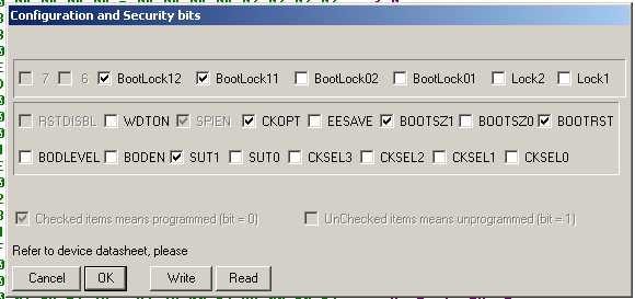

von Sascha W. (edison)
Leider bin ich immernochnicht weitergekommen.
Knnte mir ggf. jemand sagen, ob ich die Bits richtig gesetzt habe?
So soll es sein:
atmega8.bootloader.low_fuses=0xdf
atmega8.bootloader.high_fuses=0xca
atmega8.bootloader.path=atmega8
atmega8.bootloader.file=ATmegaBOOT.hex
atmega8.bootloader.unlock_bits=0x3F
atmega8.bootloader.lock_bits=0x0F
In dem Sccreenshot sind die Bits, so wie ich sie gesetzt habe

Die FuseBits habe ich dann mit PonProg ausgelesen und als Anhang
beigefügt.
Das sollte allen helfen, die vor dem selben Problem wie ich stehe.
Leider läuft das Programm immernochnicht bzw. nur Sporadisch, wenn ich
die Versorgungsspannung mehrfach wegnehme.

von Matthias (Gast)
Ich habe das selbe Problem !!! aber bei mir funktioniert die Lösung
nicht!!
Das Problem: den Ardurino Bootloader auf den ATmega8 über PonyProg
Programmieren. den Bootloader flashen geht soweit prima, und auf dem
Ardurino board lässt sich der Atmega8 dann auch einmal programmieren,
nur eben kein 2. mal. daraus folgere ich, dass der bootloader immer
wieder vom Programm überschrieben wird.
Wenn ich die fusebits so setze wie Sascha W lässt sich der Chip in
Ardurino zwar beliebig oft programmieren aber das programm läuft nicht
mehr.
Wenn ich das häkchen von Bootreset dann rausnehme (ich nehme an daran
liegt es dass das programm dann nicht mehr von selbst startet) läuft das
Programm das ich draufflashe wieder einwandfrei, aber ich kann nur
einmal flashen...
wer kann mir helfen??
