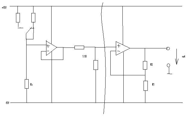

Gast #1204111
Hallo.
Sorry das ich erst jetzt antworte, hatte kurzfristig was anderes zu tun.
Da ich hier leider auf die Schnelle keine sinnvolle Software habe, habe
ich das wichtigste kurz mit paint skizziert, hoffe es reicht als
Sinnbild.
 Zur Erläuterung, auf der linken Seite der Schaltung (erkennbar am
Strich quer durch die Schaltung) befindet sich eine Messwerterfassung
die über eine MB-Umschaltung, den zu erfassenden Widerstand Rx, einem
Impedanzwandler (soll Stromfluß in nachfolgende Stufe verringern) und
einem nachgeschaltenem Spannungsteiler verfügt.
Über diesen Spannungsteiler wird dem rechten Teil der Schaltung das zu
verstärkende Signal zugeführt. Die Verstärkung soll erstmal in etwa 15
betragen. R1 ist dabei 10kohm, R2 beträgt 150kOhm.
Der Ausgang muss allerdings für nachfolgende Schaltungsteile gegen Masse
abgenommen werden und sollte im Bereich 0 bis 5V liegen, zumindest habe
ich nachfolgende Strecke so auslegen müssen.
Das Problem dabei ist, das sich der linke Schaltungsteil nicht ändern
lässt.
Falls weitere Fragen sind, versuche ich sie natürlich gern zu
beantworten.
Hoffe das mir jemand einen Denkanstoss liefern kann, was ich dabei
falsch mache..

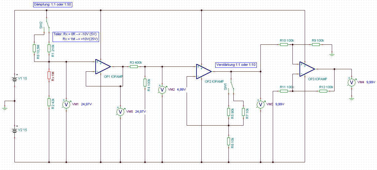

#1204130
schalte doch mal die R's, die vor/hinter dem 2. OPV gegen -15V
geschaltet sind, gegen Masse, und nicht gegen -15V. Sonst haste doch
eine Gleichspannungsverschiebung dadurch am Eingang 2. OPV drin, die der
2. OPV mit v=15 verstärkt - er hängt also sicherlich am Anschlag ...
#1204136
@ Carsten:
Der R1 ist fehlerhaft angeschlossen (zumindest wenn Dein paint richtig
abgezeichnet ist):
der R1 gehört nicht gegen -15V, sondern gegen Masse/GND.
Dto. der R im "nichtänderbaren Schaltungsteil".
Schau mal ob's das schon war und meld dich kurz wieder hier.
Andrew
Gast #1204167
das mit dem R1 gegen Masse habe ich schon probiert, jedoch ohne Erfolg.
funktioniert also auch nicht. den anderen vom 1:10 Teiler kann ich nicht
gegen Masse legen, da diese gesamte Schaltungseinheit zwischen 30V
liegen muss.
Die Betriebsspannug unterliegt im übrigen keinerlei Schwankungen.
Habt ihr sonst noch Anmerkungen oder Hinweise, nur her damit:-)
Bin für alle Ratschläge offen

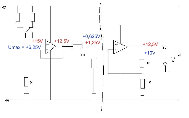

Hey Carsten,
deine Schaltung weist ganz schöne Mängel auf. Alle Teiler werden immer
gegen über Masse angegeben und nicht auf -15V. Und deine
Eingangsspannung darf nicht größer als ca. 6,25V sein!!! Sprich dein
Eingangsteiler darf das Verhältnis 2:5 nicht unterschreiten. Warum das
so ist, hab ich dir im Bild dargestellt.
Im schlimmsten Fall liegen 15V am Eingang (rot dargestellt) des 1.OPV
an. Da dieser mit 15V betrieben wird, hängt der Ausgang in der
Sättigung. Wichtig hierfür ist immer die Angabe "Output voltage swing"
im Datenblatt. Typischerweise kann der Ausgang einen Wert von VDD+2,3V
bis VCC-2,3V annehmen. Wenn du nen Rail-to-Rail nimmst, verringern sich
die Werte auf 0,2 oder sogar Null. Angenommen der positive Output-Swing
ist VCC-2,5V, dann hat dein Ausgang 12,5V. Dieser wird 1:10 geteilt und
beträgt 1,25V am nächsten OPV-Eingang. Dieser hat die Verstärkung 16!
(1+R2/R1) Macht theoretische 20V am Ausgang. Umsetzen kann er aber nur
12,5V.
Wenn du nun rückwärts rechnest (siehe blau), dann sollte dein
Ausgangssignal vielleicht 10V betragen. Macht bei einer Verstärkung von
16 einen Eingangswert von 0,625V. Dieser wurde durch den 1:10 Teiler von
6,25V runter geteilt.
Also darf dein Eingang nicht mehr als +6,25V sehen. Dies macht ein
Teilerverhältnis von ca. 2:5!
Da du keine negativen Ausgangsspannung hast, benötigst du die negative
Betriebsspannung theoretisch nicht. Warum kann man dennoch nicht ganz
auf diese Verzichten und wie hoch muss diese mindestens sein?
Richtig: Dein minimales Ausgangssignal ist 0V. Der OpAmp kann aber nur
bis zu seinem output swing arbeiten und würde deswegen statt auf 0V am
Ausgang auf +2,00...+2,5V hängen. Gibst du ihm eine negative
Betriebsspannung von mindestens -2,5V, dann kann er den Ausgang auf Null
ziehen. Da du die -15V zur Verfügung hast und dein OpAmp hoffentlich den
Spannungsbereich 30V zulässt, nimmst du natürlich die -15V.
Gruß Alex

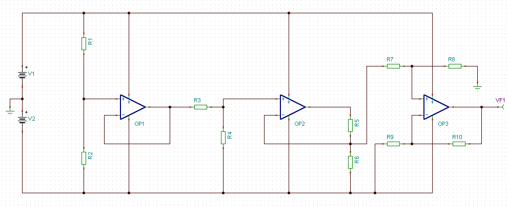

#1204197
Wenn du wirklich nicht gegen Masse arbeitest, dann muss noch der
Differenzverstärker rein, um das Ausgangssignal auf Massebezug zu holen.
Siehe Bild. Aber das Problem mit dem Output Swing bleibt natürlich, da
die OpAmps nun mal nur zwischen ungefähr -12,7V und +12,7V den Ausgang
treiben können.

Gast #1204449
Uups, da habe ich euch wohl ne fehlerhafte Angabe gemacht.
sorry kommt davon wenn man mehrere Möglicheiten durchrechnet und sich
seinen eigenen geschriebenen Mist nicht noch mal anschaut.
Der Teiler, den ich als 1:10 angab, ist ein 1:100 Teiler.
Den ominösen Widerstand Rx kann ich nicht beeinflussen, der kann von (im
schlechtesten Falle) rund 0ohm bis über 50 MOhm liegen.
Das nur zur eurer info..

#1204491
Mit 1:100 passt das schon. Nur der Eingang mit Rx von 0-50MOhm geht
überhaupt nicht. Entweder hast du +15V anliegen oder irgendwas fast bei
-15V. Beides kann dein Verstärker nicht. Was du brauchst ist ein
Widerstandsnetzwerk.
Nimm einfach 3 Widerstände in Reihe. R1 an +15V, dann Rx und zum Schluss
R2 gegen -15V. Den Abgriff machst du zwischen R1 und Rx.
Außerdem mach den R1 zum Umschalten auf nen anderen Wert.
Messbereich 1: Rx 0-1MOhm
Bei 0Ohm entfällt Rx und der Spannungsteiler muss nun bis zu folgenden
Wert teilen:
--> R1 = 9*R2
Der oberste Wert von 1MOhm ergibt nun, wenn man für R1 = 9*R2 einsetzt:
--> Rx = 80*R2
Also R2 = 12,5kOhm und R1 = 112,5kOhm. Gegenrechnung: 0Ohm entspr.-12V
(3V von 30) und 1MOhm entspr. +12V (27V von 30).
Für den Bereich 1Mohm bis 50Mohm schaltest du den R1 um. Da musst du dir
noch einen Wert bestimmen.
#1204563
Eine bessere Dimensionierung wäre schon von Vorteil.
Ich hab mal eine Simulation gestartet für Rx von 0..1MOhm.
Für den 2.Messbereich muss man schon 10,5MOhm in den Teiler setzen. Ob
das so sinnvoll ist!?
Zur Schaltung: Man kann den Teiler mit SW2 um den Faktor 50 erhöhen.
(Messbereichsumschaltung). Nach dem Spannungsfolger ist der Teiler auf
1:5 festgelegt. Anschließend kommt der nichtinvertierende Verstärker mit
einer Verstärkung von 2 oder 10 (umschaltbar mittels SW1). Und am Ende
der Differenzverstärker um die Spannungsdifferenz gegen Masse zu legen.

Gast #1208717
Hallo habe mal wieder etwas daran arbeiten können.
@lippi deine Gedankengänge waren wirklich gut, besonders die Idee mit
dem Subtrahierer hat mir weiter geholfen und war das was ich suchte.
Was ich allerdings nicht verstehe, ist das du für den zweiten
Messbereich einen Vorwiderstand von 10,5M angibst.
Wie hast du den berechnet, ich komme auf 9,11...MOhm.
Meine Gedanken dazu waren:
Nach der MB-Umschaltung möchte ich Widerstände von 1M bis ca.50M
berechen. R2 bleibt ja gleich, da dieser nicht umgeschalten wird.
Die kleinste Spannung die über R2+Rx abfällt, darf nicht höher als 3V
betragen. Einfacher Spannungsteiler und umstellen liefert dann obigen
Wert.
Für Rx = 50M liege ich dann bei einer Mess-spannung von etwa 25V, also
kleiner als 27V und damit im Bereich des Ausgangsspannungshubes des
OP's.
Ist mein Gedankengang falsch und wie kommst du auf deinen angegebenen
Wert, wäre interessant zu wissen...
