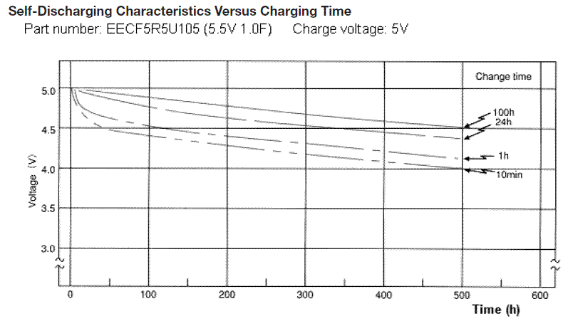

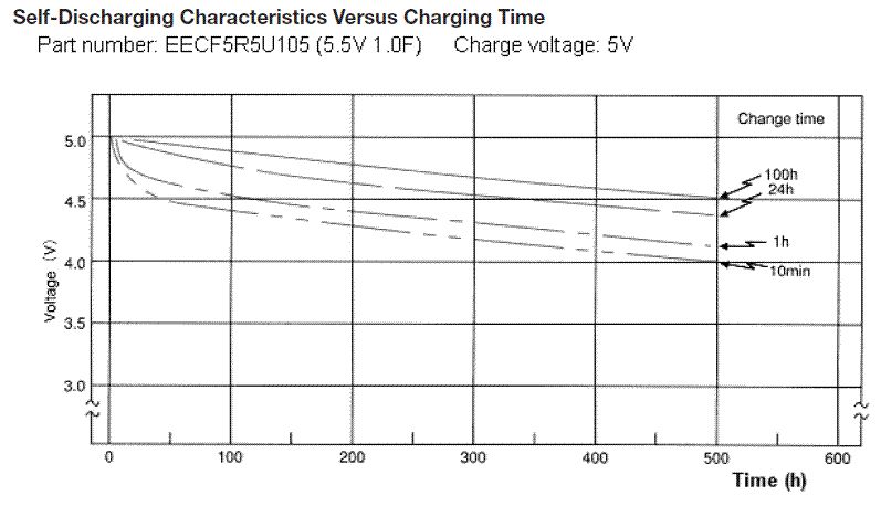

Da stehe ich wohl auf der Leitung. Die Zeiten sind recht
unterschiedlich. Was sagt die Grafik nun aus? Ist die Spannung nach 10
Minuten oder nach 500 Stunden auf den Wert am Ende der Kurve gesunken?
Gast #1211288
Wohl nach 500 stunden, die zeit die da mit dem Blitzchen angegeben wird
wird wohl die charging time sein.
Natürlich könnte man theoretisch mit genügend kondensatoren die uhr
versorgen, wird aber je nach Strombedarf sehr teuer (praktikabel ist es
halt nur bei kleineren Uhren/RTCs um kurze Stromausfälle zu
überbrücken).
#1211823
>die zeit die da mit dem Blitzchen angegeben wird wird wohl die charging
>time sein.
Richtig, je länger geladen wurde (10min bis 100h), desto kleiner ist die
Selbstentladung.
Im schlimmsten Fall (nur 10min geladen) sinkt die Spannung in ca. 20
Tagen um 1V ab.
