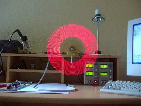

Hallo mal wieder.
Nun bin ich so weit, das ich mit einem Mega8 maximal 20 Led's
ansteuern kann.
Mit dem ursprünglich gedachtem 2313 war ich schnell am Ende,
da ich statt 120 Segmente nun 360 Segmente habe.
Desweiteren steuere ich die 20 Leds über 3 Ports.
PortB macht 8 Leds,
PortC macht 6 Leds, da PC6 der Reset ist,
PortD macht 6 Leds, da ich PD2 für den INT0 brauche.
Auf dem Bild sind aber nur 16 Led's, da ich nur PD0 und PD1 nutze.
Nun wollte ich aber doch viel, sehr viel mehr Led's ansteuern.
Und das auch noch jede einzeln!
Da dachte ich, einen Mega16 zu nehmen, er hat pauschal schon
32 I/O Pins, davon fällt einer für den Int0 weg, einer für Int1
(für ein evtl. später geplantes Steuersignal).
Das macht schon mal 30 Led's am Mega16 !
Nun reicht mir das aber immer noch nicht!
Wer kann mir weiterhelfen?
Wie bekomm ich mehr als 20 (Mega8) / 30 (Mega16) Led's einzeln
angesteuert?
Das ganze System läuft so mit ca. 1000 - 2000 U/min.
Je nach Led Größe dachte ich so um die 64 Led's.
64, weil ich dachte, mit dem Mega16, eine Matrix mit 16x4 zu
steuern. 16(PortA und B), 4 (PortC).
Ich dachte an "nur" 4 Zeilen, da die Led's sonst zu dunkel werden
könnten.
Hmmm, hoffentlich versteht jemand mein Problem, und kann mir helfen.
Wie sieht es übrigens mit diesen LED Treiber ICs aus?
Welche gibt es, und wie steuert man diese?
Siend diese schnell genug für meine Anwendung?
Gruß Toby

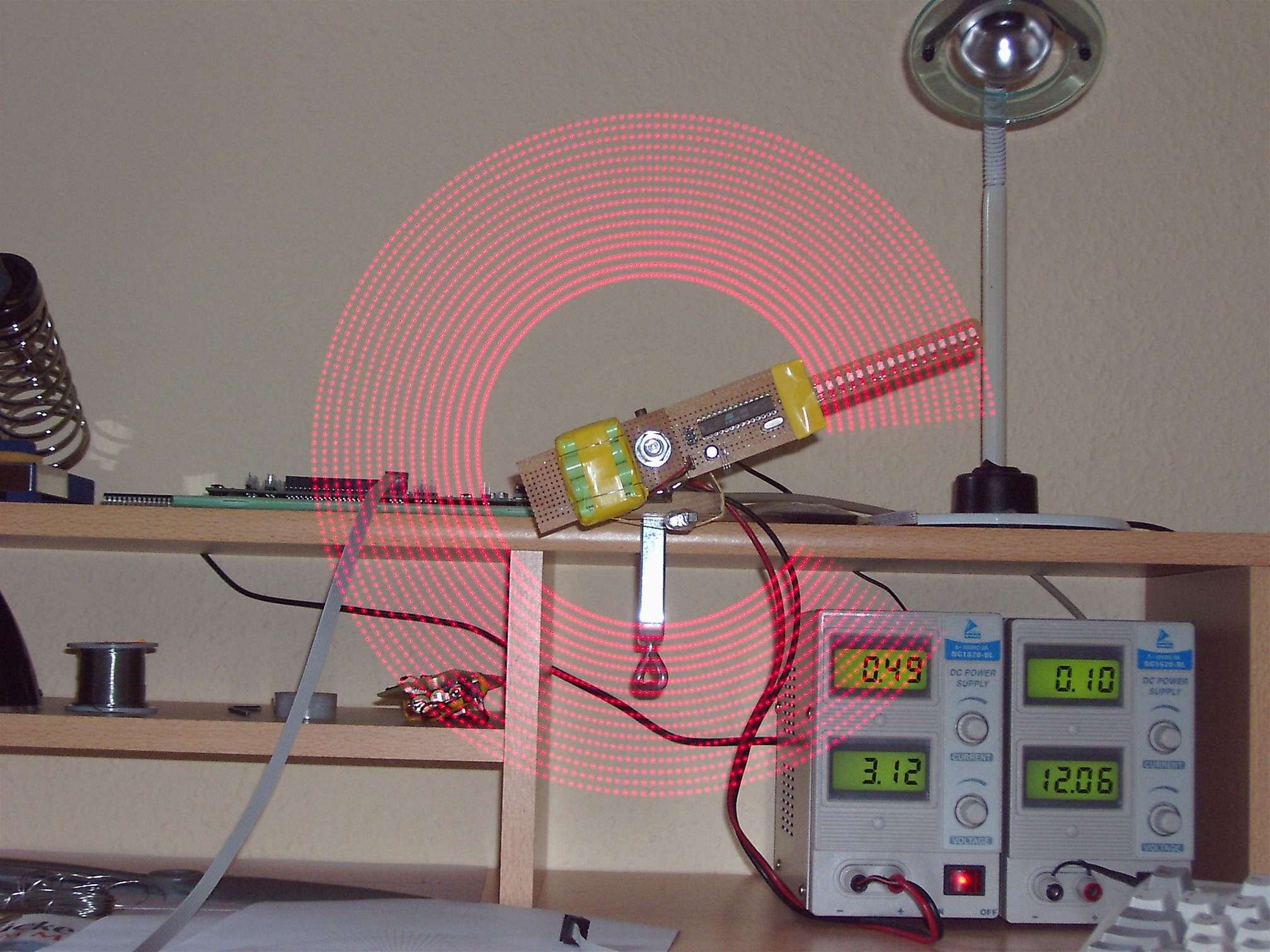

Hallo nochmal,
hier nochmal ein Bild mit Blitz fotografiert.
Und auch noch etwas größer.
Gruß Toby

von Nik Bamert (Gast)
hi,
man könnte ja auch schieberegister mit integrierten latches verwenden.
Dann brächtest du 1 clock 1 Data 1 Enable und vielleicht noch eine
Reset Leitung. also nur 3 oder 4 leitungen für (fast) unendlich viele
Led's. Ich kann dir leider keinen typen nennen, ich hab so ein
Schieberegister einfach mal in einem Schaltplan gesehen, leider weiss
ich nicht mehr wo das war. Aber ich bin sicher, dass es irgendein
74xxxxxx gewesen ist. Dabei könnte man dann ja auch die LED's alle
gleichzeitig einschalten...
Gruss Nik

von schneidertobi (Gast)
ein 8255 duerfte ja wohl der totale overkill sein. BEsser geeignet
waeren wohl einfache CD4094. Die hab ich fuer mein BlinkenLED
genommen(mit AT89S8252). Die brauchen halt nen clock,strobe und daten
pin. die kann man im grunde beliebig hintereinander kaskadieren. Zwei
sind garantiert kein problem. Wenn du dann je zwei kaskadierst und
davon 4 einheiten nimmst, kommst du mit 6 portpins auf deine 64 I/O's.
Der vorteil liegt darin, dass du die teile frei im rotor nahe an den
LED's  platzieren kannst.
D.h. in jedes rotorblatt gehen 1xStrobe + 1xClock + 2xDaten. In dem
Blatt sitzen dann hintereinander 4 CD4094, die je 8 LED's ansteuern.
Clock und Strobe von beiden Seiten kannst du verbinden und so kommt man
dann auf 6 I/O's, die 64 LED's ansteuern koennen. Bei meinem
BlinkenLED habe ich die CD4094 bei 5V betrieben und direkt mit
low-current leds verbunden. Das funktioniert bestens. Auf
blinkenleds.de bekommst du ein paar Infos zum Thema. Einen c-code fuer
mein blinkenled kann ich dir auch geben.
Gruß Tobias

von Uwe Nagel (Gast)
Rechnen wir mall mit 1200Upm=20 pro Sekunde oder 50ms pro Umdrehung.
Bei 1 Grad Schrittweite bleiben 138us um eine Zeile auszugeben. Ist
doch viel Zeit für einen megaAVR...
Wie wäre es mit Schieberegistern 4094 oder 74HC4094. Eine beliebig
lange Kette davon braucht nur 3 Portleitungen vom Prozessor, jedes IC
steuert 8 LEDs. Man muss halt alle 138us die ganze Zeile seriell
reintakten, deshalb die Zeitbetrachtung.
Drehzahlmessung ist einfach, sicher hast Du irgendwie eine Nullmarke an
deinem Rotor um ein stehendes Bild zu ermöglichen. Lass einen Timer den
Prozessortakt zählen und leg das Nullsignal auf einen Capture-Eingang.
Lese aufeinanderfolgende Capture-Werte aus und errechne daraus die
Drehzahl.
